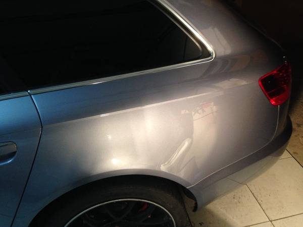

C'est vraiment impressionnant le rendu final.

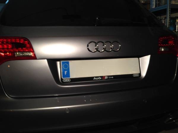

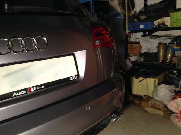

ce soir je fais l'aile AR, le hayon et pc AR
et ce week end je fais de l’électricité pour changer les plaisirs

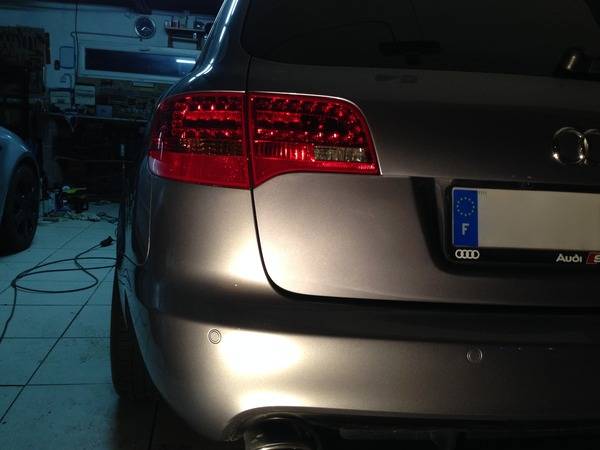

la suite ce soir
désolé j'ai finis en nocture

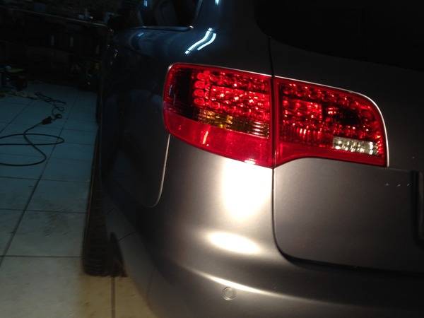

donc l'aile AR, le PC, le hayon, les feux AR (6 heures)
Modifié par vr6man
Ca brille bien ! Sur les feux je sais pas comment ils étaient ava,t, mais la ils sont refait !

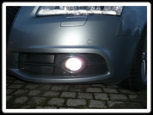

Tu met quoi sur les feux ?

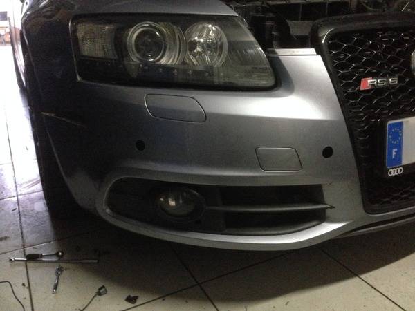

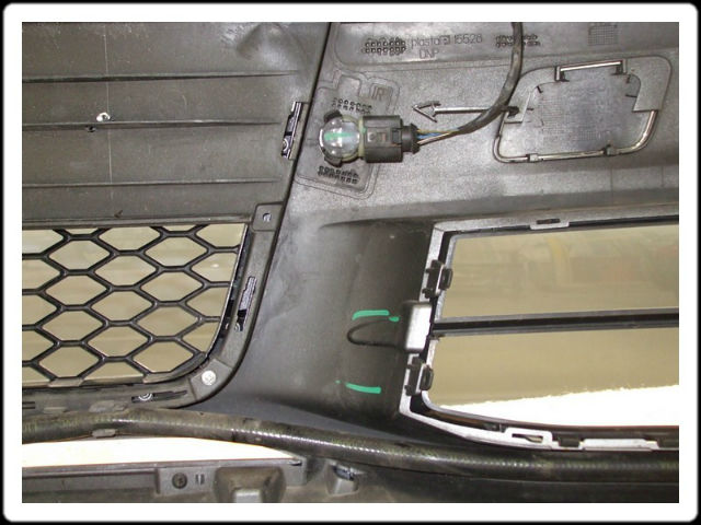

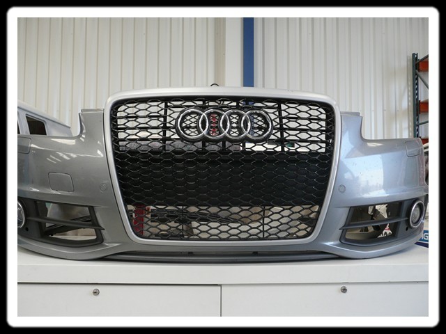

Auriez vous une photo d'un pc AV avec les capteurs des radars pour voir la position de ceux en origine ?
Merci
Pareil que les phares AV
Je les dépolies au 400, 600, 800, 1200, 1500, 2000 puis les lustrent avec les 5 polish différents, la glaze, 3 couches de cire et la chemical
J'ai mis 2 heures pour faire les 4 morceaux

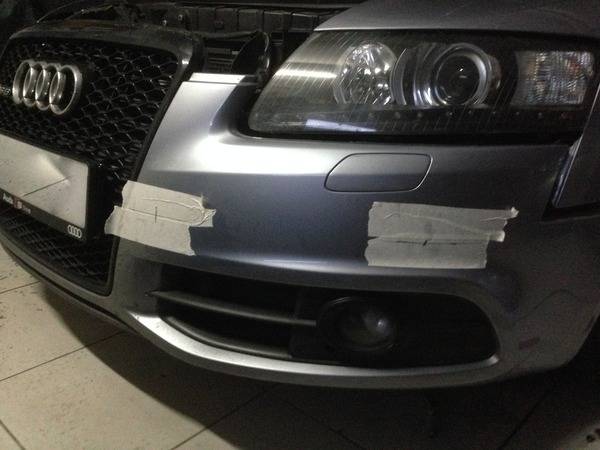

Tu devrais t'en sortir avec ça :
Sinon, très beau boulot !
Merci
a l'interieur du parechoc ,les emplacement des capteur sont tracésont tracé
Merci tu sais si ils sont marqué comme sur les B7 derriere ?
cool

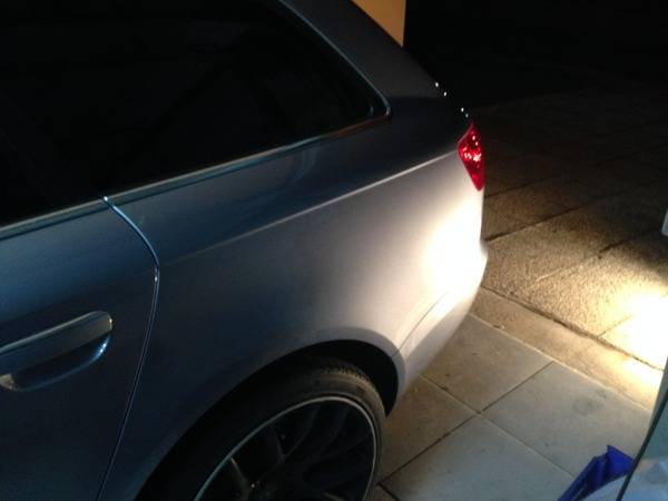

Ce qui est fort quand on fait un bon detailling on dirait que la peinture es neuve!
Oui la carrosserie est super lisse quand la caisse sera finie je ferais une série de photos, le plus bleffant est l'effet super déperlant. l'eau n’adhère pas à la carrosserie
Merci
regarde dans ton pare choc les trou sont localisés par des ronds avec une croix au milieu ;) ils ont été malin pour cette foi....
sur B7 je connaissais mais sur a6 j'étais pas sur
Modifié par vr6man

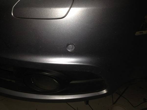

Par contre en regardant les photos de Thierry je ne pense pas pouvoir mettre les capteurs au position d'origine car le kit valeo va sinon détecter les rebords du pc et le support de plaque
faut que je vois ou les mettrent ?

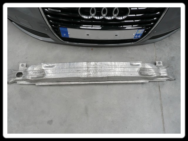

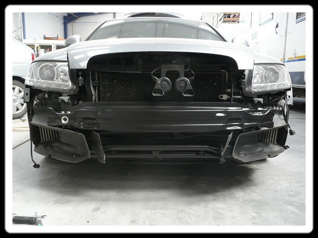

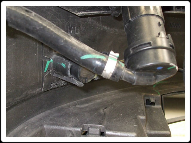

fait attention pour les centraux tu ne peut pas les mettre n'importe ou car derriere ton parechoc il y as un barre de renfort en alu avec un creux pour tes capteur et tu ne peut les mettre ailleur sans qu 'il n'y ai d'interference.
regarde mon tuto sur la pose des radar avant j'en parle dedans
Quelques photos complémentaires qui je l'espère pourront aider :
Il y a effectivement une marque sur les PC afin de pouvoir "faire" le trou pour mettre les capteurs en place.
la barre de renfort du PC av avec les espaces réservés pour l'emplacement des capteurs :

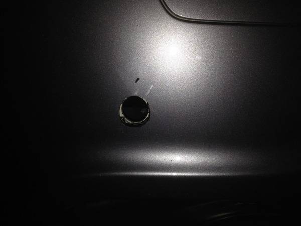

voila le début du montage du radar AV

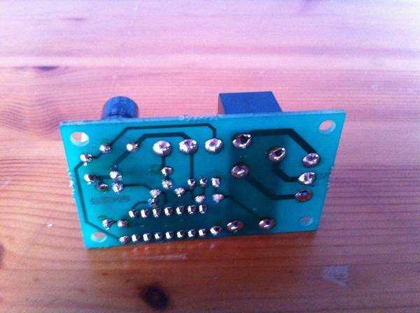

Le montage qui permet de convertir le mode impulsion de l'interrupteur en interrupteur standard
Le percage

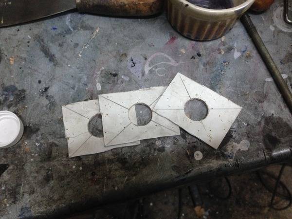

Les pieces afin mettre a fleur les capteurs et non en sortie du pc
La soudure plastique pour les fixer
Un petit coup d'aerographe
Le montage a fleur
