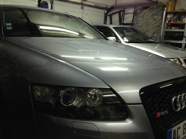

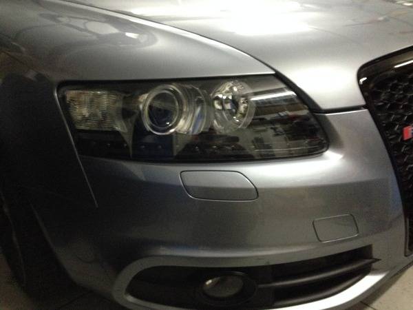

Sinon voila la suite ce soir

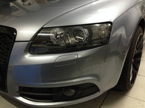

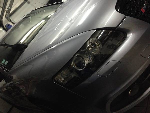

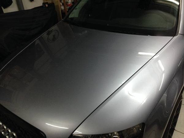

donc 4 heures pour l'aile AV passager et les 2 phares
la face av est finie
Pour les feux avec la procédure expliqué plus haut avec les différents produits j'ai ponscé les optiques au 400, 600, 800, 1000, 1500, 2000 et 3000 a l'eau le tout et ben sur les 5 passages de polish différents la glaze, et les 3 couches de cire NXT et le déperlant chemical guys
Demain je fais la porte conducteur
ca le fait trop bien pour les phares ca m'interesse les miens les vitres ternissent je trouve
C'est plus neuf que neuf. Lol bravo !
lisse comme les fesses du femme
non tu ponces d'bord avec les différents grain et après les différents polish
Magnifique, par contre tu n'as pas mal au poignet?
je m'y met tout les soirs en rentrant du bureau
j'ai la journée pour m'en remettre

sérieux tu ne le fais pas à la machine?
pour les phares non pas assez de place je préfère a la main
le reste oui a la machine

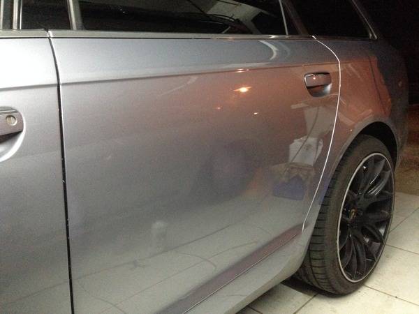

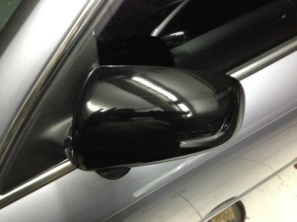

la suite ce soir
Les 2 portes et le rétro
Wetstanding sur une porte qui avait bien morflé
Le final

SUr le noir le résultat est plus dur a obtenir car les tourbillons se voit plus mais une fois le travail bien fait sa brille encore plus sur mon ex B7 j'avais un effet miroir

Oui, j'ai un lustreuse bidon, mais J’arrive a avoir un bon résultat. Juste quelque micro rayure qui reste ce qui n'est donc pas parfait pour moi. J'avais réussi à vendre mon A4 avec une peinture comme neuve malgré ses 198000 km ;-)
J'en ai essayé plein. Et le meilleur que je trouve c'est la marque holtz lol. Je passe un coup pour les micro rayure et je fini par le lustreur.

y en a plein perso les menzerna me vont bien et pas trop cher
après il faut essayer et faire un choix et après ne pas changer quand tu as trouvé le bon résultat
