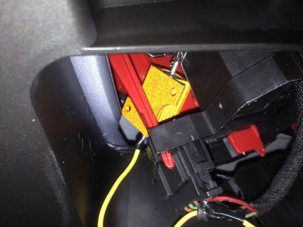

J'ai un soucis avec mes leds pour les feux de recul j'ai un défaut odb sur le feu AR gauche qui apparait au bout de 5 minutes malgré la résistance de 10ohms 25W
J'ai le même problème avec une ampoule origine
pourtant les leds ou l'ampoule s'allume bien quand on passe la marche AR
le soucis est que du coup ca coup l'alimentation de la caméra de recul
a votre avis
pas grave

la ca me saoule cette histoire defaut feu de recul

la je me creuse la tête avec ces histoires de défaut pour les eux de recul
non plus tu monte en valeur de résistance moins tu as intensité donc pas bon j'ai testé avec 3 valeurs
je pense pas a un problème de résistance mais a autre chose car j'ai la même résistance sur les 2 feux et j'ai que le défaut coté conducteur
oui mais les clignos sont en 21W et les feu de recul en 16W
sinon j'ai les memes résistances après je sais pas quel est la valeur de ton site
ce qui est bizarre c'est que j'ai le défaut que d'un coté
ca on s'en fou c'est a puissance de dissipation ce qui compte c'est la valeur de la résistance en ohm
oui je sais la résistance est bonne
origine: 12v ampoule 16W

d'ailleurs pas de soucis à droite
via le fil bleu/rouge coté passager ( de l'autre coté du défaut)
du coup défaut au bout de 5 minutes donc ça me coupe la commutation de la caméra et du coup plus de signal sur le MMI
tu coupe le contact et la nickel la camera reviens
il faut que je règle le défaut recul coté conducteur
Ras le bol on sort le matos pour analyser

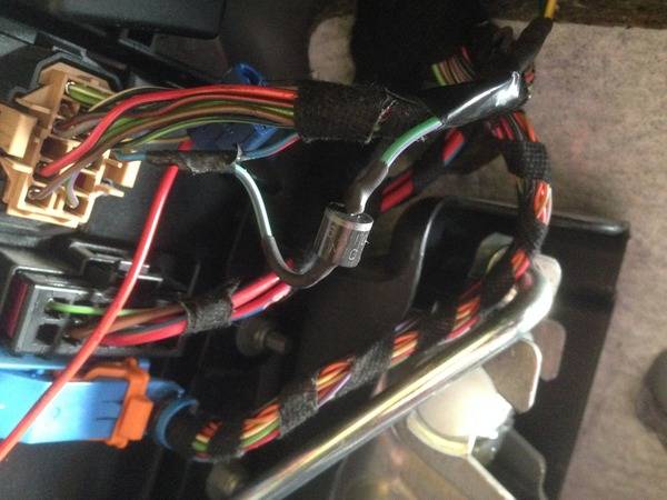

Bon je pense avoir trouver le problème des feux de recul cela viendrait du boitier dietz qui génere une fréquence sur le can bus a confirmer demain lors de l'essai routier
Montage d'une diode pour empecher tout retrour du DIETZ vers le faisceau de bord
Montage d'un filtre maison sur la caméra de recul afin de ne plus avoir interférence dans le boitier caméra
Les résistances des feux de recul
