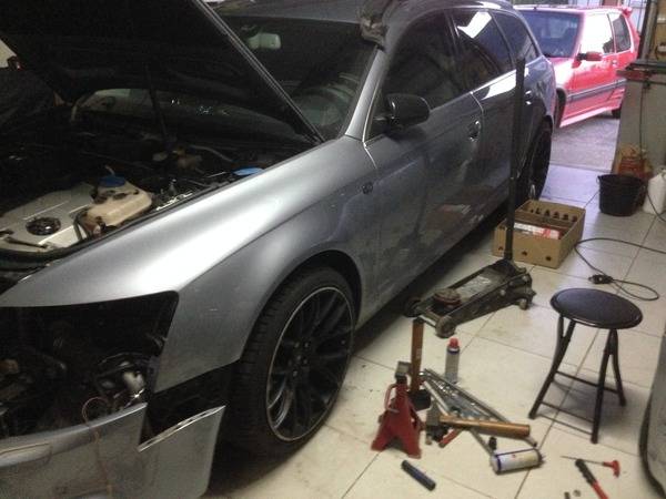

salut john j'ai pas encore fini les ressorts Ar tout les écrous sont grippées
3 heures pour un ressort
non pas recu de photo
ah mince ! tout le monde est embété avec ces supensions audi du coté grippage...
Quand je la rabaisserais je sens que sa va etre galere aussi :(
bon alors 7 heures pour faire les AR
j'ai du sortir les transmissions car les écrous du pied amortisseur étaient grippées
j'ai commencé le devant et rebelote la vis qui bloque les 2 rotules sur le bras est grippée
Je vais péter un cable
quelqu'un aurais la référence de cette vis et de son écrou

Dans 1 heure je retourne sur la dépose de l'amortisseur AV
Alors denis, tu t en sors avec tes ressorts?
Ils ont transpercé les ailes les machins !
Ça va faire joli, mais ça ne vas pas convenir...
bon alors suite des galères
ce qui devait arriver a eut lieu la vis qui bloque les rotules dans le bras a casse dedans donc on sort les grands moyens
et après 5 minutes avec un arrache carosserie hydraulique et 5 tonnes de pression elle s'est arraché
Donc l'ancien montage avait droit a du frein filet rouge (bloquant) plus la rouille et la merde
le reste de la vis
les ressorts AR ( a droite le eibach, on voit bien la différence de taille)
le logement sans le ressort
et donc ensuite ca va tout seul (vr6man 1/audi a6 0)
les ressorts AV (a gauche le eibach)
un coté de fait
Sinon le calculateur moteur prêt a être expédier
Demain je fais le dernier coté en espérant ne pas avoir les mêmes emmerdes
Sinon j'ai vu que les soufflets des bras de sont abimés, savez vous si cela se vend au détail ?
Donc pour un anniversaire je demande a madame un chalumeau professionnel oxy coupleur ca devrait m'aider les prochaines fois
