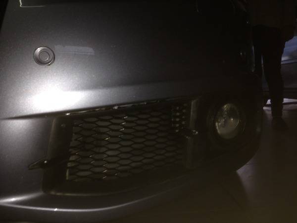

petite modif des entrées air AV en nid abeille comme la calandre
Joli ! manque 2 cm encore.
Euh ! les led c'n'est pas trop droit...
Reste à changer la valence
si les leds sont droites elles suivent la courbe du feu
pour la valence c'est prévu pour une RS6 tout en meme temps que virer cette attelage par un westfalia
