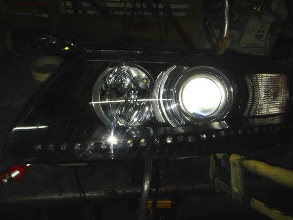

les feux ne seront ps finis demain mais surement mardi car j'ai pas recu toute les pieces
Bon j'ai rouvert les feux pour rajouter des leds dans mes bandes DRL, j'en ai 26 de 1W chacune /phare
Reste a trouver pour fabriquer un module pour baisser l'intensité quand j'actionne le cligno
En mode allroad
