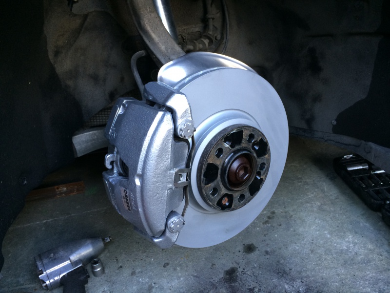

Sinon aujourd'hui j'ai fait un peu de mécanique puis j'en ai profité pour mettre un coup de neuf aux étriers et au tôle qu'il y a derrière les disques.

Quelle peinture as-tu mis sur les tôles derrière les disques?
Merci les gars.
Sinon pour te répondre ludo9.77.2 je n'ai pas peint les tôles, juste un bon ponçage, puis pour la finition du Belgom alu avec de la paille de fer
Mais si j'avais décidé de le peindre j'aurais pris de la peinture en bombe spécial étriers de frein
Modifié par djeazy
Merci pour l'info je ferais les miens la semaine prochaine !!!
Pour le ponçage à la main ?? Avec quel grain ??
Merci djeazy
Connaissant JC il a du prendre un truc. Car a la main sa doit etre long :lol:
Et bien non mon Cyril j'ai fait ça à la main franchement le ponçage était vite fait à faire, ce qu'il y a dessus tient pas énormément.
Pour te répondre ruitos, bon Ben tu l'auras compris j'ai fait ça à la main, puis pour le grain je pourrais pas te dire j'ai pris au pif ce que j'avais mais je pense que ça devait être du 120 voir un peu moins gros les grains...
Mais de toute façon avec la paille de fer et le Belgom après ça enleve une bonne partie des rayures causé par le ponçage :)
Ok merci !!!!! :) :)
