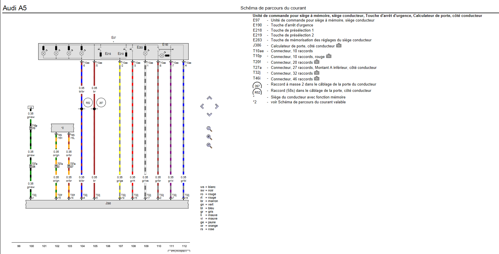

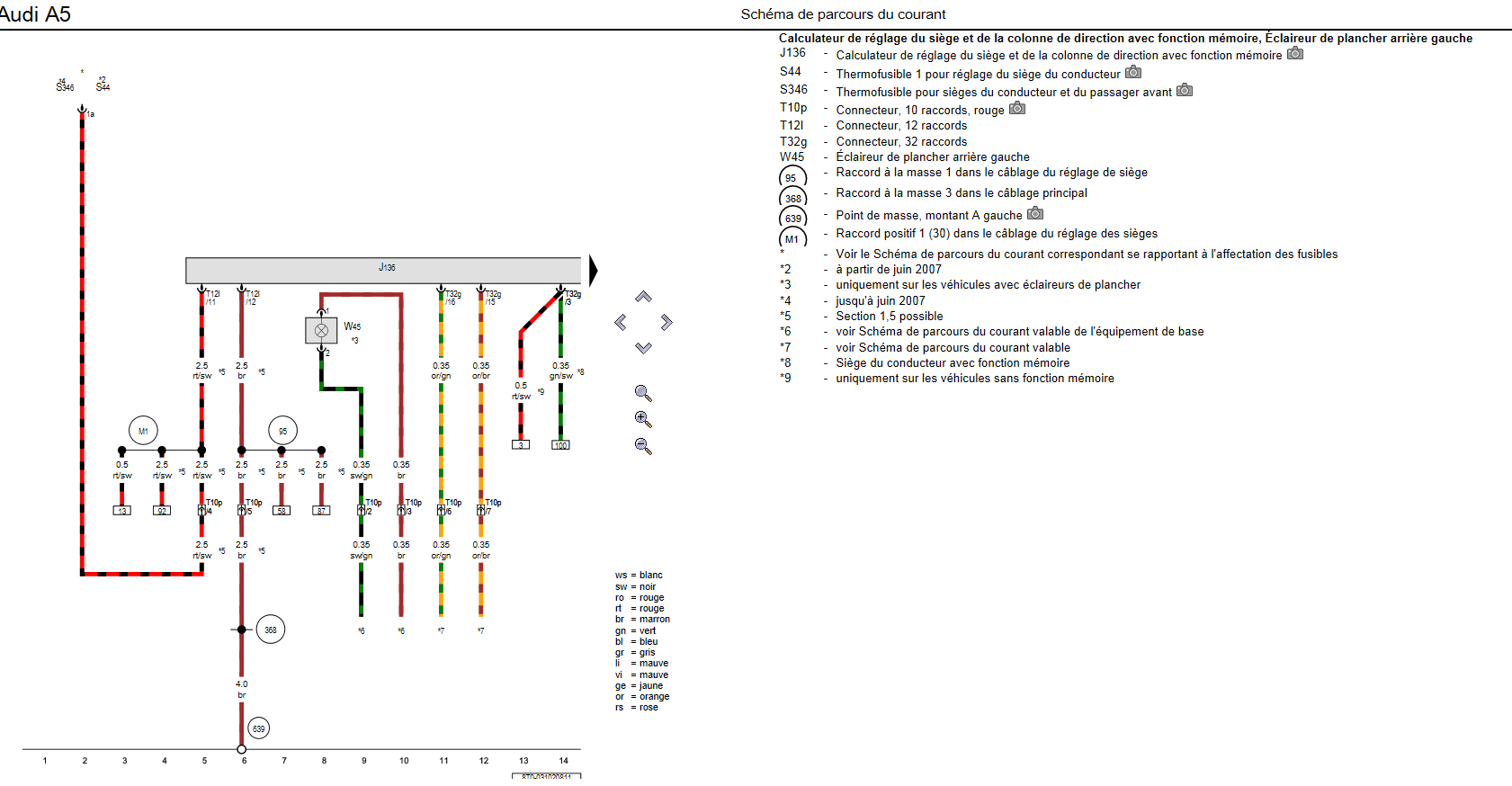

pour installer les boutons des memoires
il te faudra ce schéma je pense
et peut etre celui la
pour le reste je pense que c est bon si t as deja les memoires sur la clé
ref des boutons pour coupé coté conducteur
8T0 959 769 V10 (104.63 euros)
par contre pour l integration dans la portiere je ne sais pas

Alors les mémoires des sièges sont fonctionnels?
Oui ca fonctionne pour les sièges
J ai fait le faisceau des boutons de memoires au module de porte quand je suis venu chercher mon pc (merci encore)
Reste quelques détails de codage a régler
mais c est pas facile car il n y a pas beaucoup d infos la dessus
