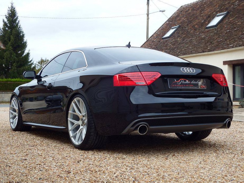

Pose du traitement céramique par un ami d'ailleurs un peu de pub au passage http://www.passion-detailing77.fr/
J'ai pleins de photos encore mais en voilà une .. dommage que le soleil soit absent mais déjà là la brillance est dingue ! :malelovies: :malelovies:
Modifié par djeazy
Elle est parfaite
et le volant lui va tres bien
