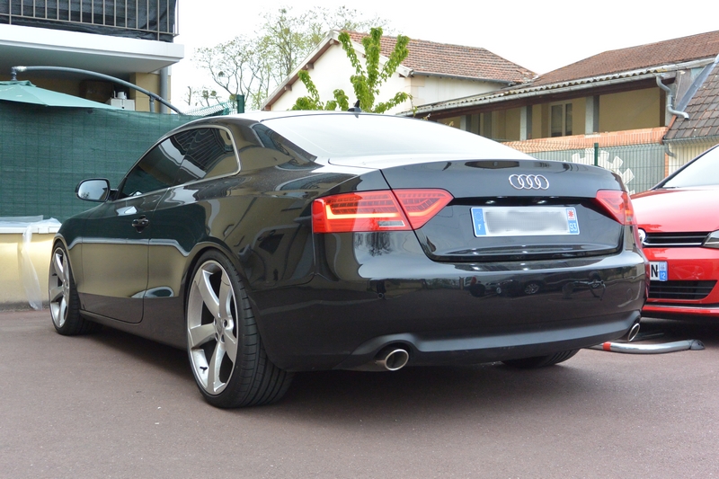

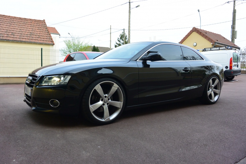

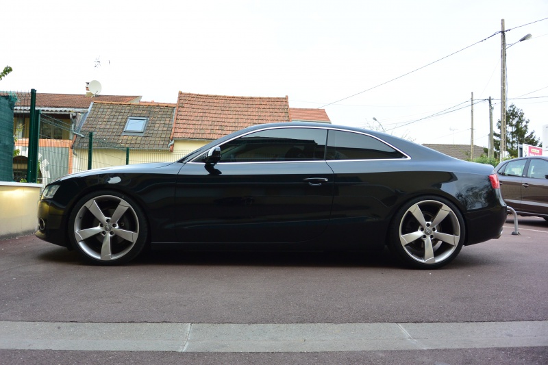

Ah ben c'est carrément mieux une fois posée :) Ca change tout
C'est clair qu'avec le rabaissement c'est encore mieux :malelovies: .
Les jantes silver vont bien avec la teinte de la carrosserie.

l'avantage avec l a5, c'est que même bas comme ça, elle ne touche pas, pas comme l'a4 b7, qui frottait souvent
Merci à tous ça fait plaisir.

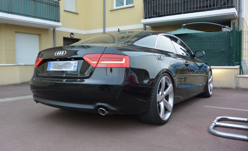

@ruddy, ça serait top pour des photos oui ! Faite par toi en plus :) sinon moi à l'arrière ça frotte un peu je vais faire usiner les cales pour passer de 20mm à 16mm.

Je suis le seul à la trouver trop haute :out1:
Elle est très bien comme ça.
Elle est magnifique cette A5 :bien:
