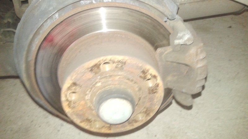

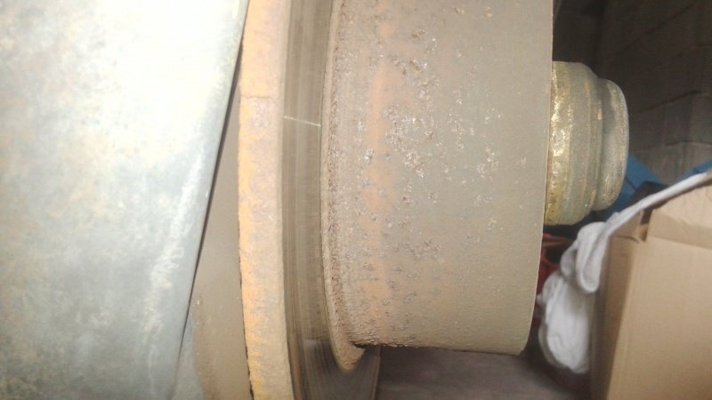

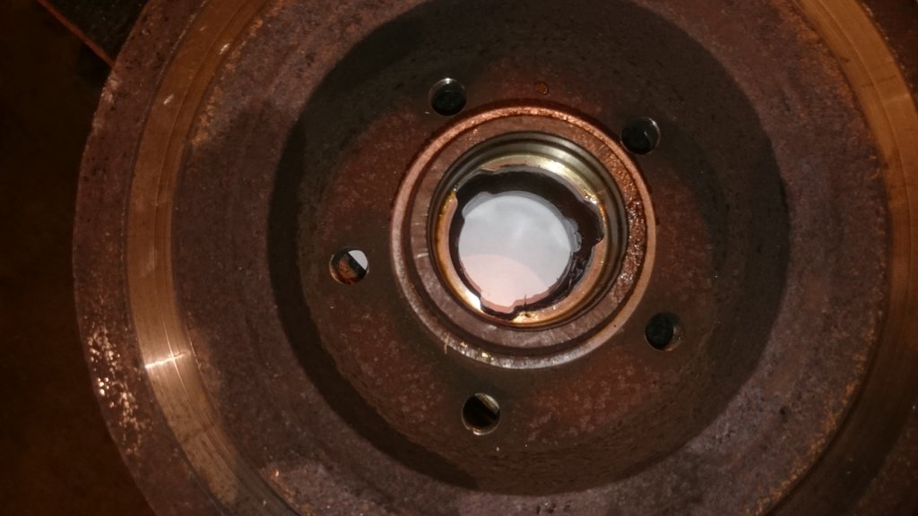

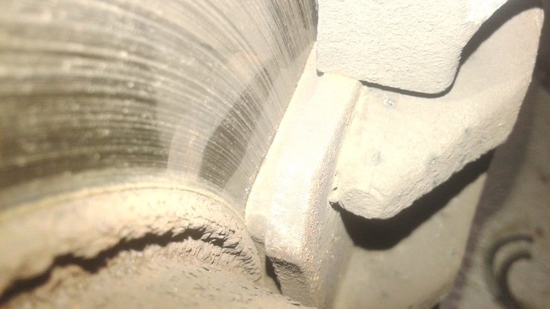

En principe, si tes disques ont perdu plus d'un mm d'épaisseur ils sont à changer.
Pour l'achat, il semble impossible de trouver des disques avec les roulements déjà montés. Pour monter les roulements sur le disque Il faut que tu trouves une presse. Peut être qu'un garagiste du coin acceptera de te les monter contre un petit billet.

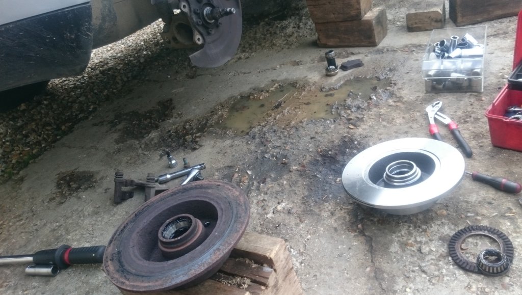

Après je n'ai jamais changé les disques arrière sur A4 B5 non plus mais je pense pas que ca doit être chinois, à partir du moment ou les roulements sont insérés dans les nouveaux disques, donc comme dit plus haut commande le tout en ligne et vois un petit garagiste qui te les mettra dans les deux disques pour une croûte de pain, après t'auras plus qu'à monter sur l'auto ;)
Pas besoin de presse pour extraire les portées coniques des 2 roulements par disque,
d'ailleurs c'est impossible à la presse, du moins pour le premier,
car on ne peut pas les chasser verticalement, il y a des encoches qui permettent de passer un chasse goupille,
mais pour y accéder il faut être de biais.

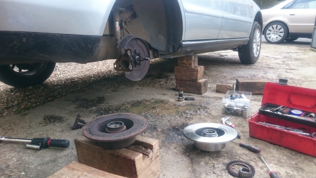

Je l'ai fait aujourd'hui sur une A4 Tdi de 96, avec un simple chasse goupille, car les disques neufs sont vendus sans roulement ( ni couronne abs ).

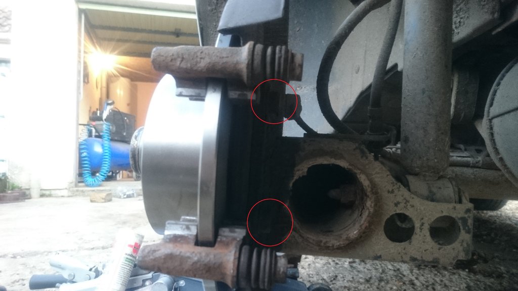

Le seul point qui m'a posé problème a été les 2 vis qui tiennent le support de l'étrier sur le train arrière, même avec l'embout BTR sur douille avec le gros cliquet et un tube d'un mètre emmanché dessus, elles ont eu du mal a claquer avant de se débloquer, merci WD40.
La vache solide quand même... Du coup le jour où j'attaque ca j'ai intérêt à avoir la boutonneuse à disposition... Après faut pas oublier que l'A4 de 96 approche de ses 20 ans quand même, et oui ca nous rajeunit pas, et si jamais ces disques arrières étaient encore d'origine, forcément les boulons de support d'étrier ont eu bien le temps de se bloquer dedans à mort...Donc, Fredmurphy, si je comprends bien il y a juste deux roulements coniques par disque et la couronne ABS ? Comme ca du coup je suis sur de ce que je dois commander, pour les roulements car la couronne ABS je pense quand même la réutiliser, c'est pas elle qui va faire du mal... Pour les deux roulements, ils sont différents ou ce sont les deux mêmes ? Ca m'intéresserait bien d'avoir des références pour pouvoir commander d'ici deux ou trois ans, au prochain changement de plaquettes de freins arrière...
Quand je vois ta photo, je me dis que le jour ou on va changer les amortos AR, ça va encore être une sacrée galère vu la tronche de l'écou
Les amortisseurs arrières je les change d'ici quelques jours sur cette A4 Tdi par des Monroe, j'attends de recevoir les ressorts courts pour ne démonter qu'une seule fois.

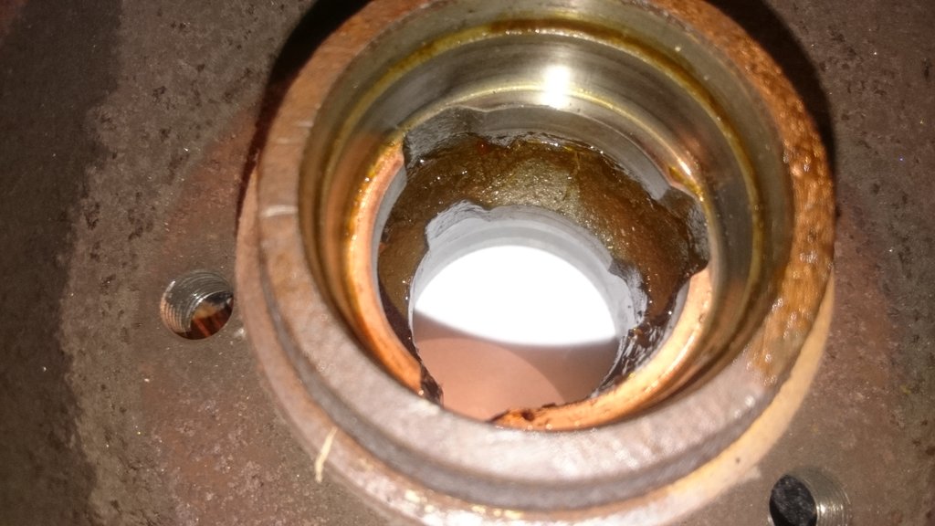

En fait dans chaque disque il y a 2 roulements différents, (cylindriques ou coniques je n'ai pas fait attention).
Pour récupérer la couronne abs, il faut passer un chasse goupille à travers les trous des 5x112, et passer d'un trou à l'autre en tapant légèrement, car elle est fine.
Pour insérer les portées dans les disques, il faut une douille de 32, ça simplifie la mise en place et l'engagement.
Concernant le serrage,
Il faut une douille de 24, on remonte l'ensemble, on serre sans forcer comme un bourrin, juste pour plaquer les rouleaux sur les portées et que la graisse se mette en place, ensuite on desserre, et on resserre juste à la main, sans outil, puis on positionne la cage et la goupille qui bloquent l'écrou en rotation.
si vous serrez l'écrou à la clé ou au cliquet, les rouleaux seront comprimés sur les cages et ça va s'usiner en très peu de Km.....

je serais toi, je commencerais par essayer de débloquer les vis des supports d'étriers, celles entourées en rouge sur une photo un peu plus haut, tu arroses de WD40 la veille pour faciliter leur démontage.
Il te faut du dégraissant ( whitespirit par exemple ) pour retirer la pellicule de protection sur la partie du disque en contact avec les plaquettes, n'en mets pas sur le reste du disque, ça le protègera de l'oxydation.
Un bon marteau, une douille de 32 et chasse goupille 6 - 8 mm env. pour insérer les portées dans leurs logements.
Une douille de 24 pour le serrage de l'écrou au centre, 2 goupilles pour le maintien des cages autour des écrous de 24.
Surtout pour le serrage de l'écrou central, à la mise en place, il ne faut pas bloquer à la clé, tu serres à la clé sans trop forcer pour tout mettre en place, ensuite tu desserres l'écrou et tu le serres à nouveau à la main, puis tu remontes la cage et la goupille.
Il ne faut pas mettre les roulements en contrainte sinon les rouleaux vont usiner les portées coniques très rapidement.
Quand tu vas récupérer les couronnes Abs à l'intérieur des disques, tu devras utiliser le chasse goupille à travers les 5 perçages situés sur le cercle de diamètre 112mm, vas-y doucement elles sont fines et fragiles, prévois une brosse métallique pour les nettoyer, car elles seront oxydées.
Si tu peux, achète des couronnes Abs neuves, ça t'évitera de rester bloqué si tu en casses une au démontage et si elles sont très oxydées, les remplacer par des neuves restituera le bon fonctionnement de l'Abs, profites-en pour nettoyer les capteurs Abs.
