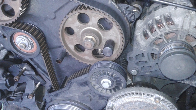

Sur l'A4 1,9 Tdi 90 j'ai changé la courroie d'accessoires il y a 2 mois env. je n'ai pas touché à l'alternateur, il est fixe.
J'ai fait levier sur le bras tendeur de la courroie tout simplement, j'ai dû démonter le cache du dessous pour se faire.

Pour virer la courroie d'accessoires, +1 avec Fred, pas besoin de toucher à l'alternateur. Faire levier sur la poulie tendeur avec de mémoire une clé à pipe de 15 suffit.
Pour avoir du confort, prévois de virer l'hélice du visco coupleur (quelques vis 6 pans creux)
J'ai lu que tu as commandé le kit de calage pour la distrib. C'est pas vital mais ça simplifie. Pas besoin de chercher dans la boîte à bordel une vis de diamètre 16 et de bricoler un fer plus de 4,5mm pour caler l'AAC.
Si tu veux ne pas te faire trop de soucis pour obtenir un calage pil poil de la distrib, je te conseille fortement de trouver un arrache moyeu type 3 griffes pour désaccoupler la poulie d'AAC de l'AAC. Cette action te facilitera grandement le montage de la courroie de distrib. Une fois la courroie de distrib tendue, il suffira de resserrer cette poulie d'aac.

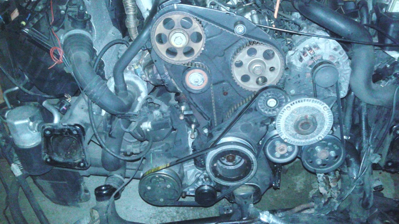

C'est partie !

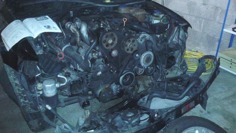

La fasse avant est a 90°
J'en ai déjà chier. Environ 1h30 !
Stop pour aujourd'hui. Le kit calage est en commande, j'attends de le recevoir pour continuer.

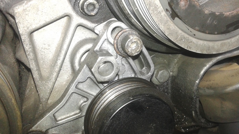

J'ai bien sur l'un des vis du tendeur de la courroie de clim qui s'arrondit, j'ai donc arrête de forcé et gavé de dégrippant.
J'ai peur d'être bloqué pour une vis a la con.
Je n'ai donc pas démonté tous les caches de la courroie.
WE prochain, je continu (avec le peu de temps que j'aurai. J'ai encore du monde a la maison.
Si tout va bien, dépose de la pompe à GO.

Et voila :)
Ca va me permettre de faire un peu de nettoyage. Le circuit d'air du turbo est dégueulasse !!!

Le radiateur n'est pas démonté, j'ai juste décroché la durite haut et basculé le tout vers l'avant. La clim non plus. Ouf une dépense de moins !
En effet, j'aurai peut être pu laisser les phares, mais du coup je vais surement passer les ballasts de mon kit HID dessous.

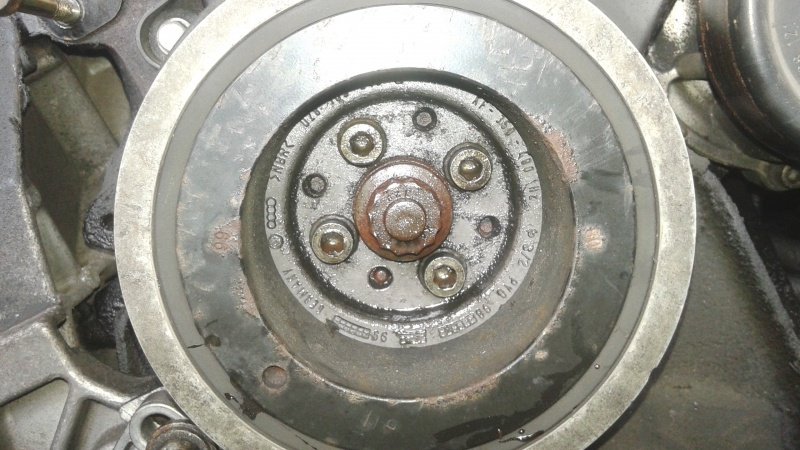

Salut les gars.
Je suis en galère !!!!
Les vis BTR de la poulie damper sont bloquées !
J'ai déja eu le problème sur l'une des vis du tendeur de la clim. J'ai traité le problème de façon radicale, j'ai coupé la courroie en vu d'un perçage ultérieur.
J'utilise des outils plus que corrects, c'est du FACOM RRRrrrrhh
Mais sur le vilo, je n'ai pas trop envie de jouer a ça !
Une idée pour m'aider ?
AU SECOUUUUUUR !

tu prend un embout un peut plus gros et tu le rentre en force.
tu peut aussi donner 2, 3 coup sec sur chaque vis ça peut les débloquées.
y a aussi la possibilité de chauffer au chalumeau.

Je viens de mettre un petit coup de chalumeau, et pas mieux !
Ca fait des bruits de craquement vers la poulie de l'arbre a cames :(
J'ai calé comme ça
Y a mieux pour forcer ?
Aaaah, elles commencent a s'ovaliser !
J’arrête et j'attends de vos nouvelles !
Véritable chalumeau oxyacétylénique ou soudogaz?
normalement faut pas se servir des pige de calage pour débloquer des boulons, mais un sangle comme pour deviser les filtres a huile
