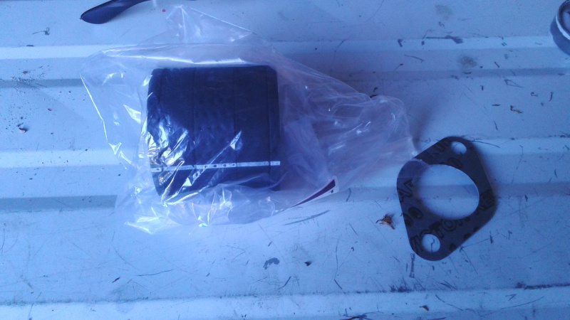

SAlut a tous.
Donc pour rappel ma belle c'était transformée en SDI.
Le fautif :
Commandé chez VW 30€ + le joint de l'EGR.
Un petit néttoyage
Le joint pour l'EGR n'est pas le bon RRRrrrrhhh ! Ils font chier !!!!
Bref, remontage. J'ai perdu un temps "fou", j'ai fait tomber un des colliers au fond du compatiment RRRrrrrhh !
Et voila plus de batterie sur ce foutue téléphone RRRrrrrhhhh !
COMMENT CA J'AI L'AIR EN COLERE !!!!
Remonté, c'est comme sur la première photo mais plus propre de toutes façon.
Verdict, elle est a nouveau neuve :) Nickel !

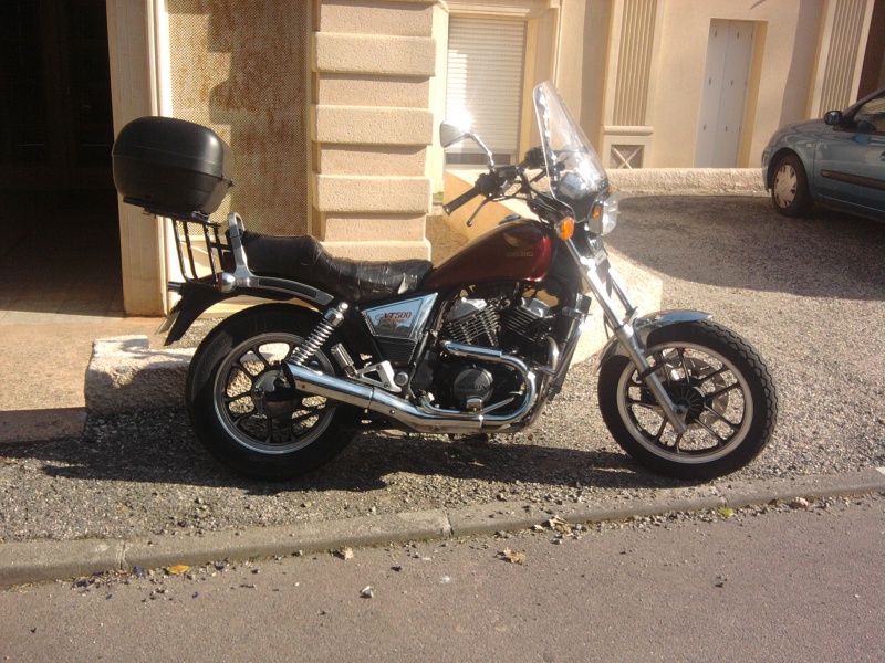

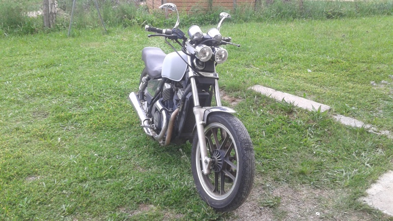

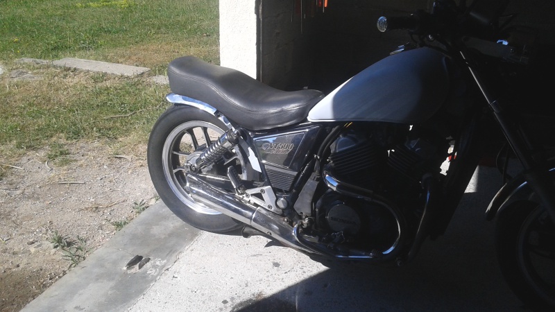

Salut a tous.
Pour ceux qui me connaisse un peut et ceux que ca interesse.

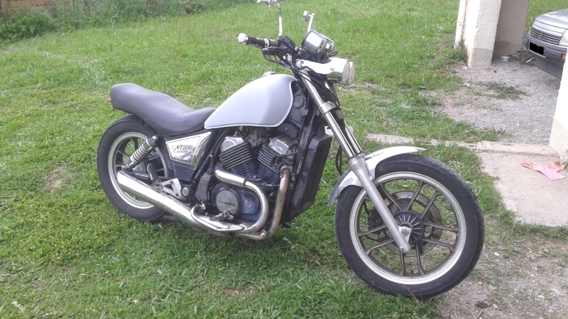

Je suis motard et je bidouille bien évidement la bète.
Voila d'ou je suis partie
Et voila ce quelle est devenue

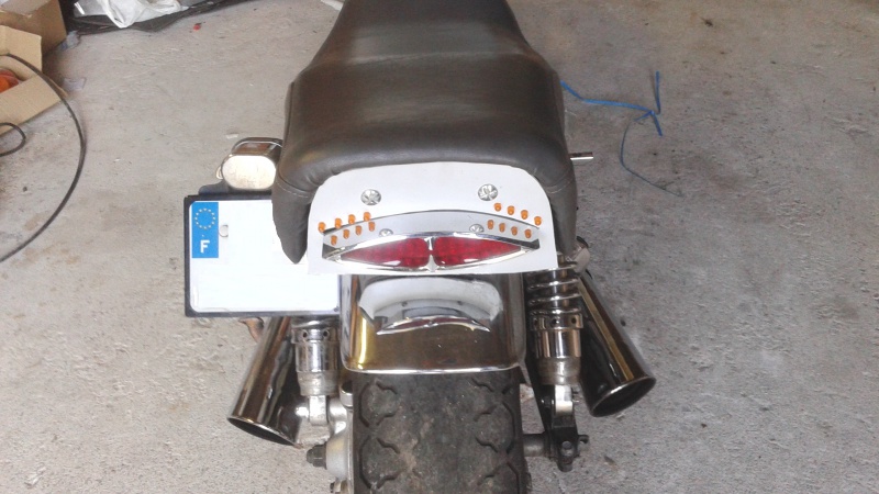

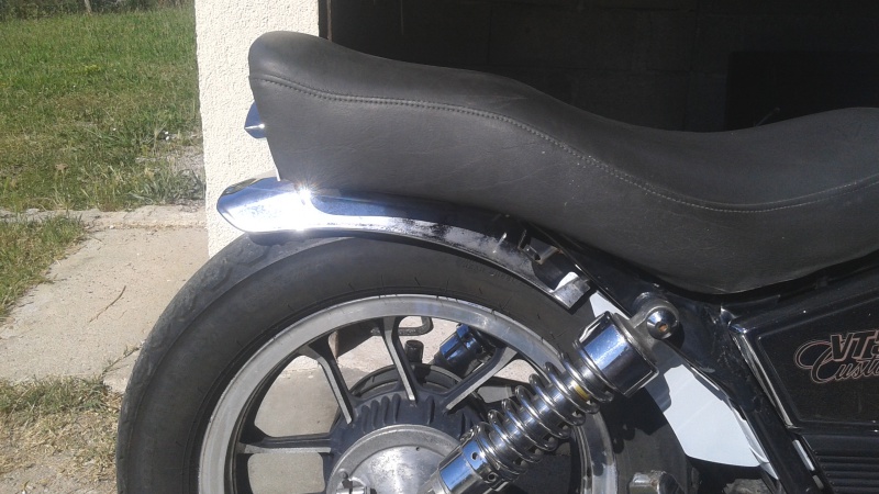

Depuis, j'ai installé un garde boue arrière et de nouveaux feux.
Un rabaissement radicale de l'arrière, un nouveau phare, un Z barr (guidon) de mobiliette, des retros qui tues, une peinture, échappement bidouiller, il faut faire du bruit avec ce genre de bécane si non c'est pas drole ...
H4 led avec cligno intégrés dans le phare.
Je dois faire une modif du faisceau pour le phare clignote en alternance avec le cligno.
Je sais, ceci n'a pas grand chose a faire ici. Mais je voulais vous faire partager de mes délires :)
Pour suivre, c'est par la http://www.v2-honda.com/t5964-vt500c-je-me-lance-dans-les-modifs
Comme pour nos voitures, ce n'est jamais fini !

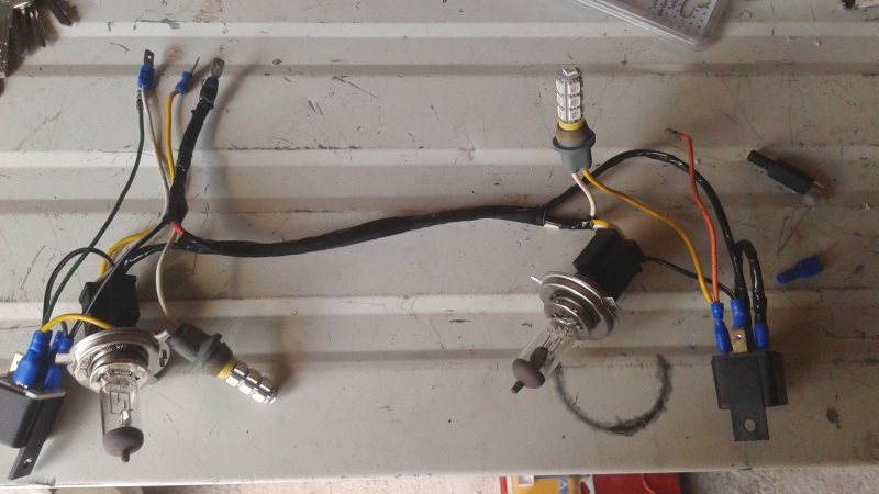

ça m’intéresse, je voudrais faire pareille avec les veilleuses de ma moto.
J'ai pas cherché mais pour savoir quel relais faut, les branchements etc...

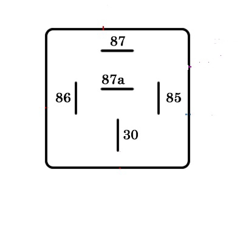

@lefuretfurax. Un relais collé au repos excité par le + cligno relié sur la masse de l'ampoule "du bon coté bien sur".
1 relais par phare et cligno, soit 2 relais en tout, et c'est fait !
Par contre attention comme l'a très bien souligné Fleuz, la nuit, ca va faire drole de voir un phare sur deux ce couper !
Ba, oui !
Si tu coupe la masse, elle va forcement s'éteindre !
Donc clignoter a chaque fois que le relais ne sera plus excité par le cligno.
L'interet de couper la masse et pas le plus, c'est que en code ou en plein phare, il s'éteindrat !
30 : fils qui arrive faisceau et va vers la masse du phare (que tu coupe)
87a : masse de l'ampoule du phare (l'autre coté du fil que tu as coupé)
85 : masse (tu peu te ponter sur le 30)
86 : + du cligno
Ce doit être plus clair comme ca

Et le 87 y sert pas???
j'attend les photos avec impatience, j'aimerai aussi connaitre le model de relais que tu va prendre (surement sur Conrad?)
PS: j'ai trouvé ce schema je pense avoir compris
En gros c'est un interrupteur électromagnétique comme l'embrayage électromagnétique de la clim (le courant action le truc)
Enfaîte jusqu'à aujourd'hui je ne savais même pas ce qu’était un relais.
Donc tant que le cligno n'es pas mis il reste sur la borne 87, une fois le cligno mis ça envoi du courant au relais qui bascule sur la borne 87a qui fera clignoter ce qui est branché a cette borne, si je comprend bien?

Dans ce cas précis, en effet le 87 ne sert pas !
Les relais 5 broches ont les deux fontions ! Coller ou repos et coller a l'excitation (ils laissent passer le courant en 87 excité, 87a au repos).

avec un relais tu n'ajoute aucune puissance sur ton circuit existant... C'est le relais qui encaisse par la suite l'énergie nécessaire à dispenser aux équipements qui lui sont branchés.
j'ai pas le temps de te faire le schéma maintenant, mais j'essaye en rentrant à la maison après le boulot. C'est tout con.
En effet, Fleuz a raison, j'ai repodu trop vite et surtout reflechir.
Reprenons ton schema.
Tu coupe le fils de masse de l'ampoule de ton phare coté cligno droit.
Tu relie les deux etrémité de ce fils sur 30 et 87a. C'est la boucle qui t'envois la masse vers l'ampoule du phare. Donc, rien de changé pour le faisceau
le + du cligno vers 85 et une masse vers 86.
Le relais ne consomme que quelques milliampères. Autrement dit, rien !
Ton clignotant va clignoter, exciter le relais qui éteindra ton phare, la veilleuse resterat allumée sur son propre circuit !
Donc, non problèmo pour le faisceau ou la centrale clignotate !

ça donnerait ça du coup :)
enfin y'a que la partie qui nous intéresse, hors protection et compagnie... mais vu que tu ne rajoutes rien, ça devrait pas faire de mal :) A voir sur la durée, si tes codes apprécieront de clignoter autant que tes ampoules de cligno... Car c'est pas la même puissance à appeler, et les pics de tension...
Le faisceau est fait et installé.

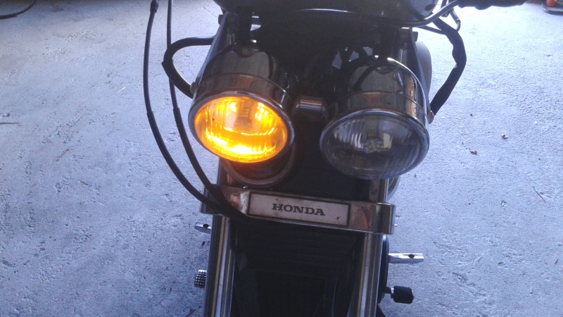

En tout cas elles crachent à mort tes ampoules :) Vais peut être mettre mes clignos à la place des veilleuses dans ma chouette :) (si t'as la ref en MP)
Ca fait sympa ^^ t'as essayé par hasard de filmer le fond de ton garage dans le noir pour voir ce que ça donnait ? Car vu que tu n'as qu'un côté qui s'éteint, tu dois quand même encore voir quelque chose ?
En éclairage, c'est 0 ! C'est vraiment juste pour être vu !
La distribution du flux lumineux n'est pas du tout celui d'une ampoule classique !
Elles crachent dans tous les sens, et ce n'est pas ce qu'il faut.
Il ne faut pas esperer rouler de nuit. Je pense que des bougies éclairent mieux :)
S'il t'arrive de rouler de nuit, oublit !!
Je te ferais une vidéo ce soir (si j'y pense :) )
