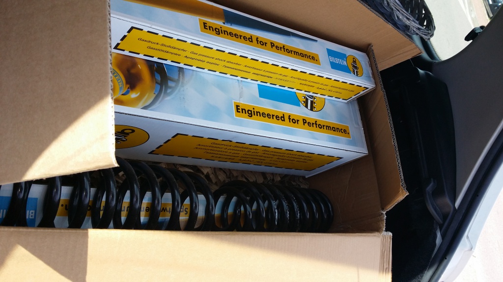

Amortos dans mon coffre ENFIN ^^
Montage décalé a vendredi 24 des 4 amortos ressort, 2 vidanges et inter.

les amortos pour que ça soit efficaces, c'est pas dans le coffre que ça doit être ! :ninja:

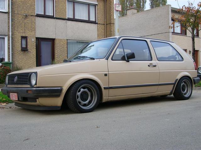

Oui mais c'est une Golf 2 Replay, tu ne met pas de grosse jantes dessus ;)

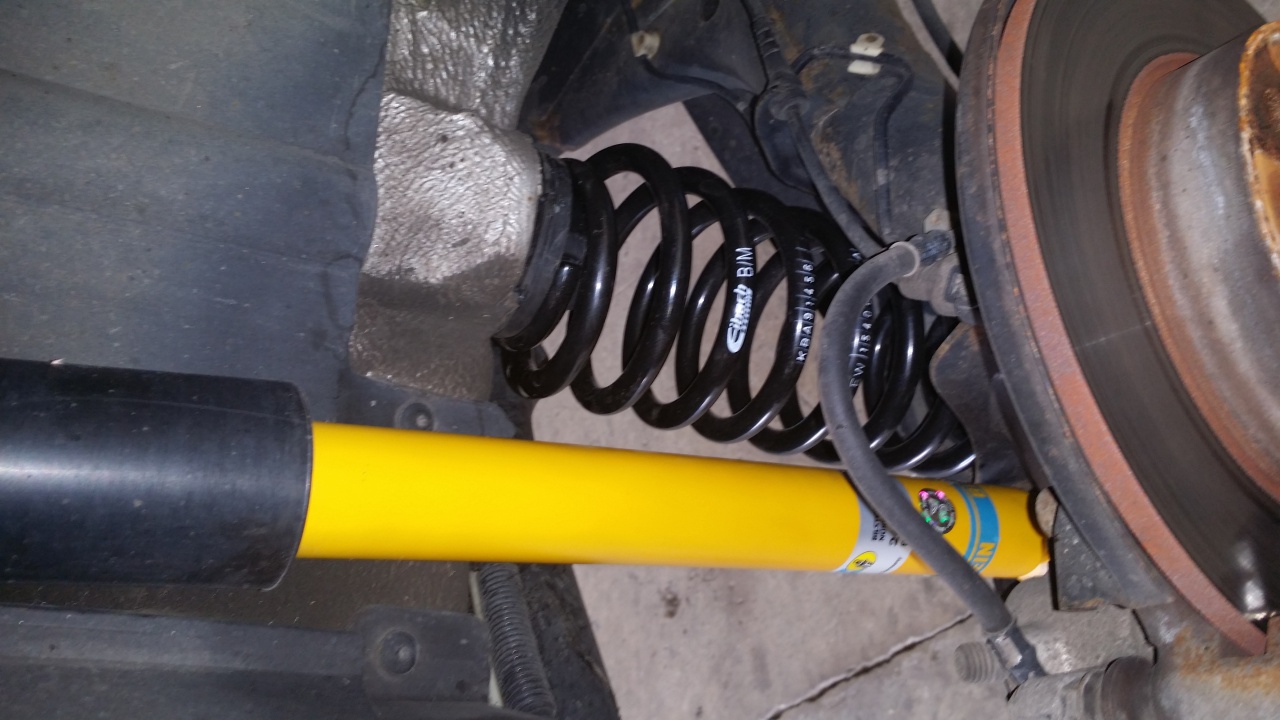

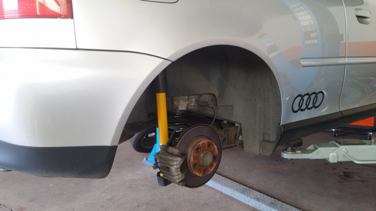

Bon ca y est amorto b8 et ressort eibach monté. Intermédiaire supprimé avec tube.
vidange moteur et vidange boite.
Je suis épuisé...

Alors ressenti très particulier, ça rebondit. les anciens amortos (152000) avant était mort... Au CT évidemment ( lol) il était ok il y a 15j... ben oui ya un cache pour la poussière donc on voit pas la fuite...
Là à chaque changement de revêtement et autres défaut de la route elle absorbe en partie et rebondit pour se caler. Bon j'ai roulé bien fort pour tester ce soir... c'est monstrueux comme ça envoie... vivement le 17 pouces ou le 16 en PS3
Le seul gros problème sont mes jantes en 195//65 /15 et leurs pneus neiges continentals à mi usure... Donc vraiment dur de te donner un vrai avis...
De toute façon vu la répute des B8... je t'apprendrais pas grand chose...
Par contre les ressorts sont peut être problématiques... pour le moment elle me parait plus haute qu'avant....
Photos que de l'arrière après main dégueulasse...

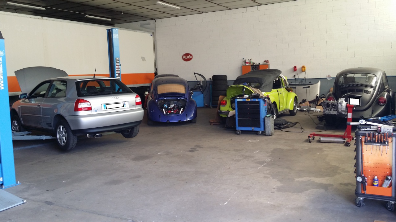

Sympa tout ça. Tu ne t'es pas senti tout seul parmi toutes ces cox? ^^
C'est vrai que nos caisses sont bien insonorisées mais les a3 essence ne font pas beaucoup de bruit en général même les s3 ont le même problème
Nop le proprio du garage fait partie d'un club cox et combi donc j'en ai vu au moins 8 dans la journée ^^ et 2 combi.
Ils sont bien cools... et puis l'A3 c'est une cousine germaine ^^
