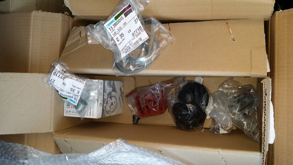

J'ai récup ma commande chez Audi :
Embase ressort : 1J0 512 109
Embase supérieur : 1J0 512 149 B
manchon entre inter et cata, ainsi que les silentblock de la ligne complète.
2 bouchons de la boite vidange de boite
bouchon et filtre carter huile moteur

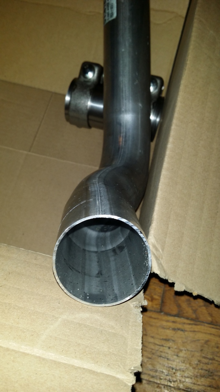

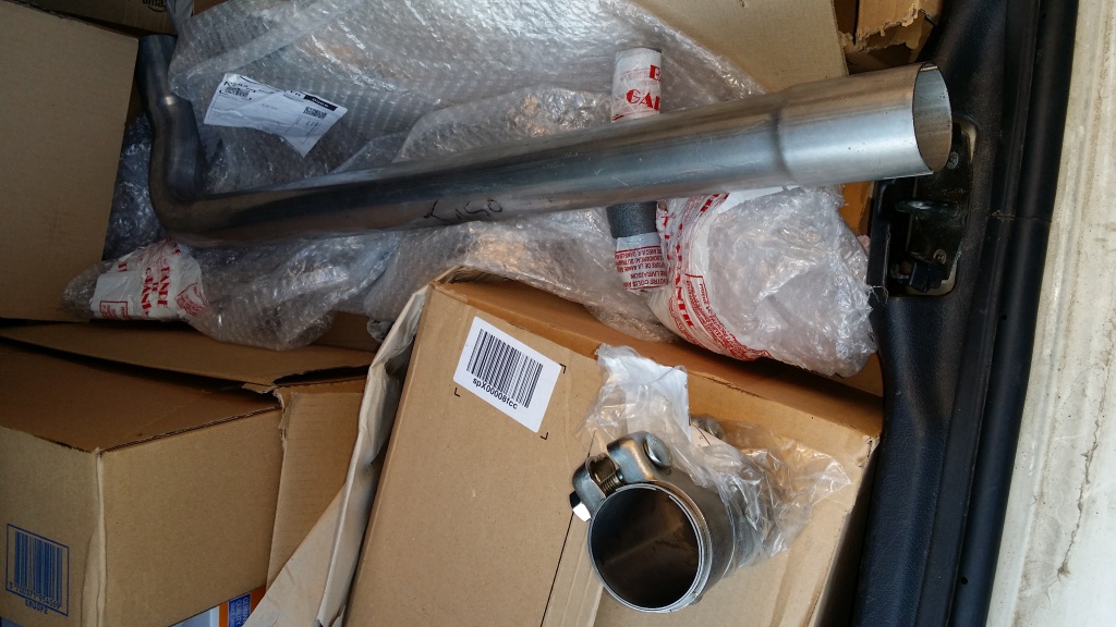

par contre le tube intermédiaire de MTS rentre pas dans le manchon 59.5 d'Audi il se sont vautrés de modèle ?
Pas de manchon sur les nouvelles pièces d'échappement, en tout cas sur le 1.6 16V et le 1.8T AGU j'avais d'origine un montage avec les pièces qui ne s'emboitaient pas (et inter et silencieux arrière en une pièce) mais avaient besoins d'un manchon et plus besoins sur les nouvelles (illustrations prises sur Yakarouler) : 800251.GIF380140002940.GIF07200262.GIF
Par contre je ne peux pas t'assurer que l'inter de TDI sera directement bon.
merdeeee 22 euro le manchonnnn bon je vais essayer de regarder dessous

quand je vois la forme de ton inter j'ai l'impression que tu n'auras pas besoin de ces manchons.
C'est quoi la dimension intérieur de l'inter aux deux extrémités?
Donne les dimension intérieur et extérieur. De là il faudra trouver des manchons adéquate.
Ah ouais ton tube n’était pas comme le mien, il me fallait bien un manchon pour le fixer, comme pour un intermédiaire d'origine. La, apparemment, ils te faudra juste 2 colliers.

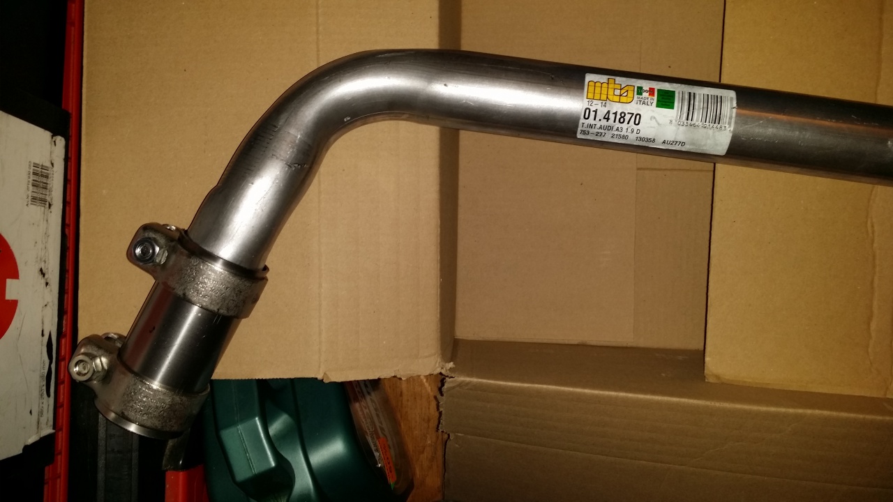

bon c'est carrément la merde :
Donc le tube inter MTS est plus large au 2 bout pour s'adapter au cata et au silencieux arrière d'origine...
Donc mon SUpersprint est aussi plus large que le tube d'origine pour s'emboiter sur l'inter d'origine.
Donc je vais être baisé au 2 bouts...
L'inter original chez audi revient à environ 70€ je me demande si j'ai pas meilleur compte de revendre mon MTS et d'en prendre un direct chez audi...
raaaaaaaaaaaaaaahhhhhhhhhhhhhhh
Dommage mais je ne pense pas que la pièce chez Audi sera différente :(
A vérifier sur Yakarouler les différent montages s'il y en à avec les bons diamètres.
ah ben si chez audi c'est tube a tube avec manchon seulement
enfin si le magasinier a raison...
En même temps ton tube est "grossi" des deux côtés alors que ça n'est pas le cas sur l'inter de 1.8T qui à juste le côté cata à emboiter, c'est le silencieux arrière qui s'emboite de l'autre côté.
bon j'ai fumé je prends tof et je reviens jai dit de la daube
Au pire, si tu ne te tue pas en fumant, tu peux disquer les parties à emboiter et utiliser des manchons à la place, non?
nan mais j'ai cru visuellement que les 2 cotés était femelles...
Mais en fait non....
Donc problème solved...
l'inter s'emboite sur le cata et necessite collier.
l'inter rentre dans le silencieux arrière et reprendra le collier actuel.
Donc je vais remmener le manchon audi sur la photo.
ET faut que je trouve un collier de 60 a priori pour serrer le tube sur l'arrivée du cata.
donc 60 d'un coté et 55 de l'autre normal quoi ^^ merci Joss^^
