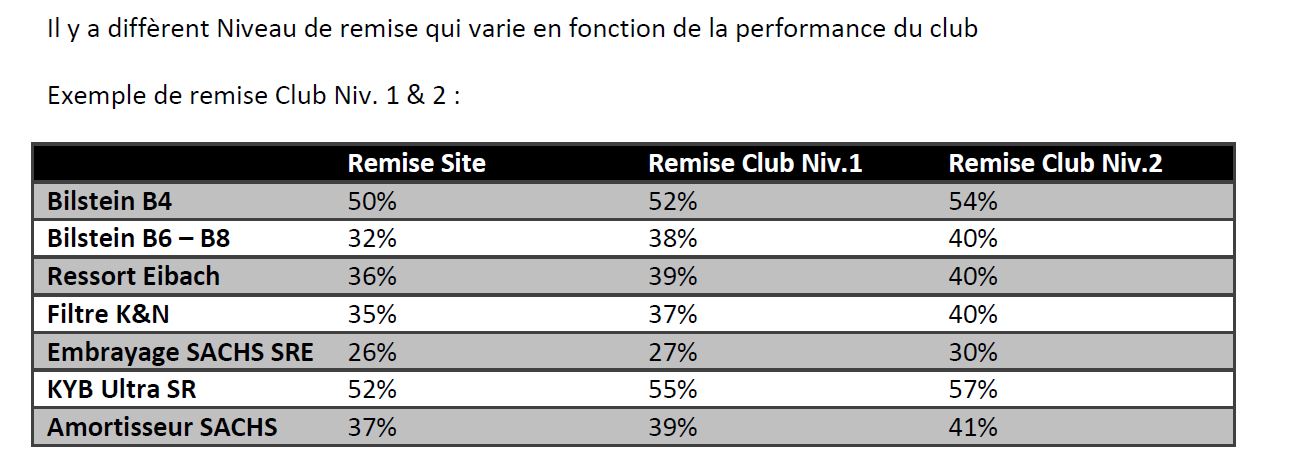

OffreOffreOffreOffreOffre ClubClubClubClub
Nous proposons une remise de base sur certain produit à tous les clubs qui affiche notre bannière RPS-Sport sur leur site. Il suffit qu’un modérateur du club nous contact et nous fasse une demande de partenariat. Il aura juste à nous envoyer par mail le lien vers la bannière de notre site sur la page Web du Club et nous validerons les membres du club en remisé
Lien de la bannière :
Il y a diffèrent Niveau de remise qui varie en fonction de la performance du club785714Capture.jpg
En affichant notre bannière le club passe en Niv. 1
Dès que les commandes passées par les membres du club arrivent à un certain montant mensuel, les conditions de celui-ci varient automatiquement en Niv.2
Un Niveau 3 est également d’actualité pour les clubs les plus performants
En ce qui concerne les commandes groupées les remises sont également encore différentes
Exemple : Remise Site Remise Club 4-5 Kits 6-10 Kits 11-15 Kits Bilstein B14 Combiné/Fileté -18% -20% -23% -25% -30%
Nous envoyons aux modérateurs responsables des partenariats inscris a notre newsletter une action spécial mensuel qui est valable durant le mois en cours :
Ca fait de belle remise quand meme !
oui mais non attends je vais completer
en fait tout est a moins 50% sur leur site... vis a vis du prix constructeur... mais en fait c'est environ le prix normal...
Ah... bon ben j'ai rien dit ^^
