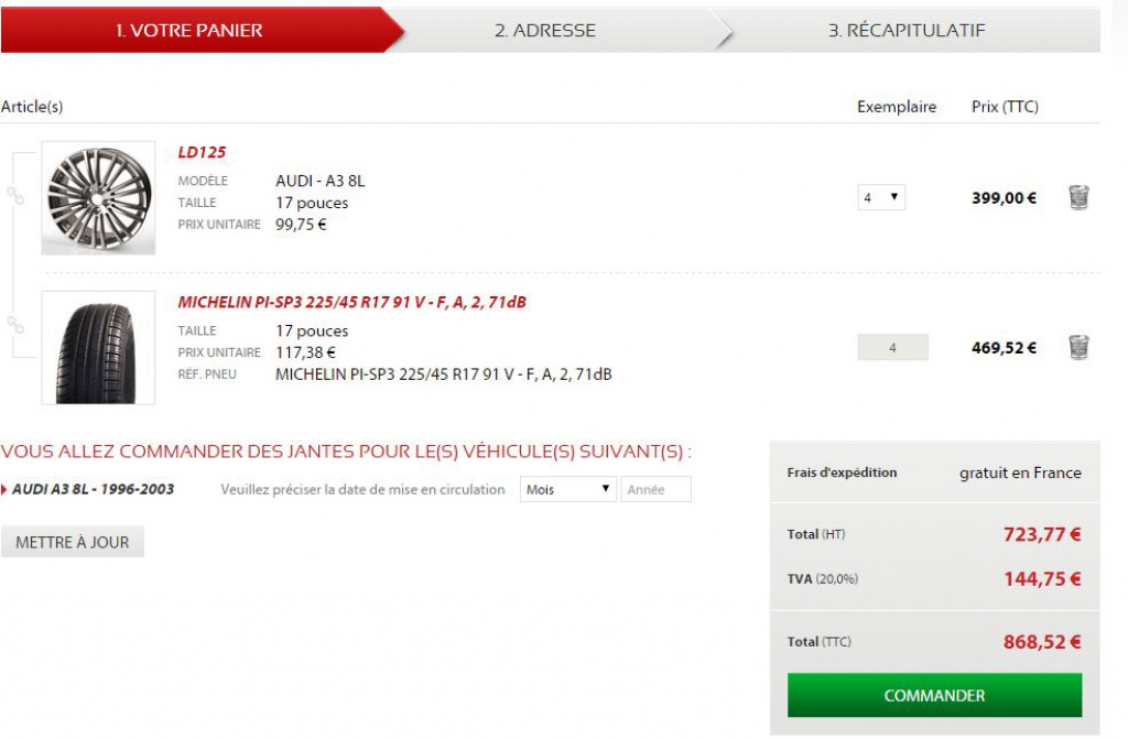

Je prefere les deuxieme perso ;)
Avec ce genre de jantes le problème c'est qu'en 17 ça fais pas très bien sur nos A3 ...
normalement tu dois pouvoir avoir des prix puisqu'ils sont partenaires du forum.
J'aime bien les deux mais c'est vrai qu'en 17 elles vont franchement faire petites.
A 85€ près tu peux avoir ton 2ème choix en 18"
Parce que ça fais petit. Je sais pas , peut être parce que le design des jantes fait trop moderne pour nos A3
Pas trop quand même :ninja: mais les rs6 sont top. Après en 17 ça rend pas trop mal.
Tu vas en faire quoi de tes deux jeux de jantes ?
Old rs6 ca serait a refaire je prendrai surement celle la ;)
80€ pour tes 4 jantes OEM Audi :ninja:
prend du 18 en old RS6/
Avec le forum tu as les écrous antivol offert.
Je crois qu'il ne souhaite pas mettre du 18" pour pas trop perdre en puissance (corrige moi si je me trompe mais il me semble qu'on en avait déjà parlé)
Sinon en 17" tu as toujours les indémodable (jantes S3, TT ...)
81 :P
