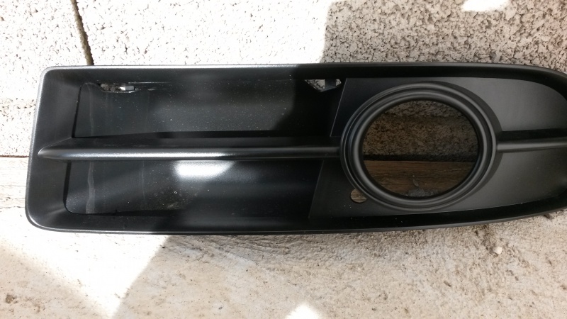

prends les fermes c est le meme prix
moi c est les modeles fermés que j ai
8E0 807 681 G 01C
et 8E0 807 682 G 01C
pour les modeles ouverts faut remplacer le G par F
le prix est le meme pour tous c est 31.12 euros

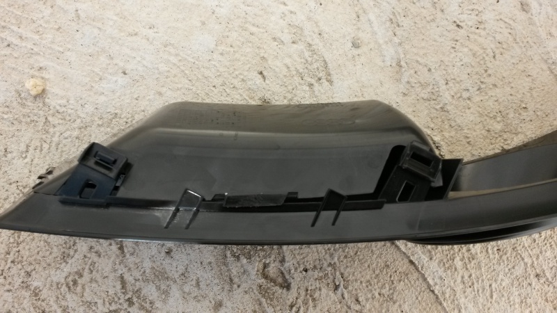

apparement le modele fermé c est juste un cache qui est enlevable
Merci nissart

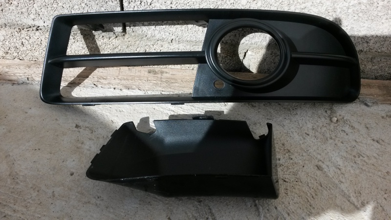

romano le modele ferme est bien un modele ouvert +un cache
modele ferme
Modele ouvert + cache a cote
Selon le moteur t as 2 cotes ouverts ou qu un cote ou aucun
mais comme je disais en prenant les fermes tu prends pas de risque vu que le prix est le meme
