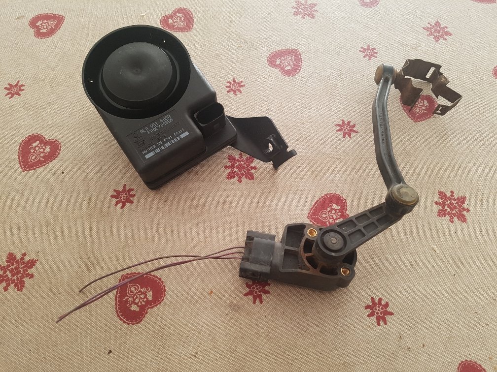

Le correcteur d'assiette avant à pris l'eau : f6780edad57e580350841cc3f7782485.jpg&key=a6d6e897cc12d7764098377ee563b5c1f4c4bcc3b85d3bc70d83050adaaedcf9
Difficilement récupérable.
Normalement j'en ai trouvé un d'occasion à 20€.

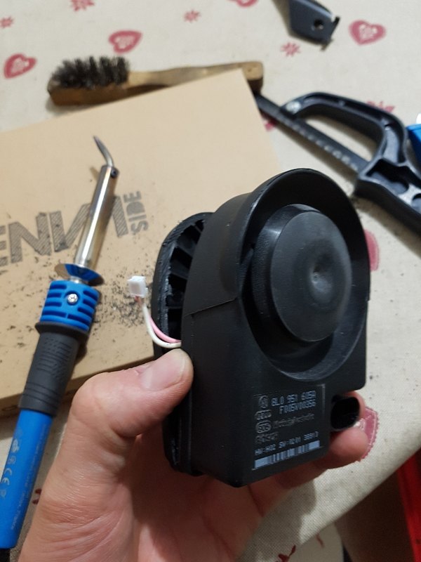

J'en ai profité pour démonter la sirène arrière. Ça fait quelques temps qu'elle ne "bipe" plus.
Je dois l'ouvrir maintenant mais surement la maladie connue : la pile qui coule...

Effectivement ça va lui faire du bien. Il se situe où ce circuit imprimé ?
Dans le boîtier sirène, aile arrière droite sur une Avant.
Sous le Bose si équipée.
Il faut sortir la garniture de coffre arrière droite.

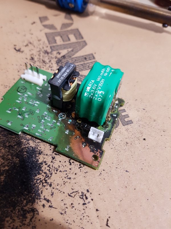

Voici le boîtier sirène ouvert à la scie.
Normalement ça se change en entier. Mais c'est connu comme panne, les batteries coulent et "fondent" le circuit. 05da356e73c5ec795bc50fd302604235.jpg

Changer les batteries c’était pas possible, le circuit imprimé était hs.
en occasion tu en trouve, mais faut faire la modif aussitôt pour être tranquille
Et il faut être sûr que sur celle que tu achètes le circuit ne soit pas HS...

Bon 50€ pour un capteur d'assiette avant + une sirène qui fonctionne (occasion les deux), c'est pas dégeu.

Alors niveau capteur d'assiette il y a du mieux, le défaut ne rêvent plus.
