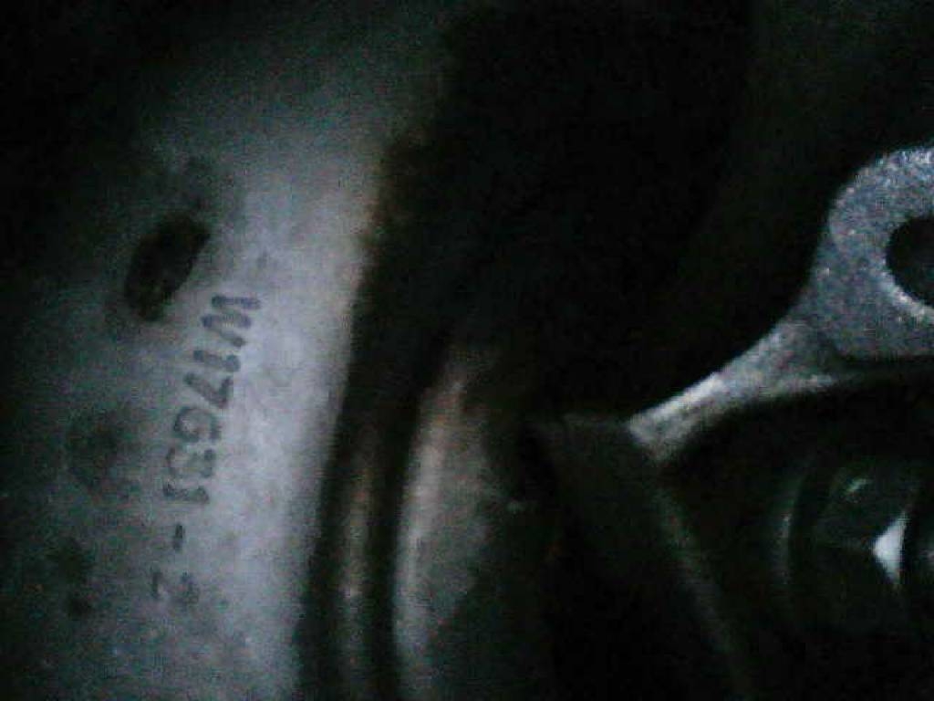

Voilà quelques images issues de cette caméra endo :

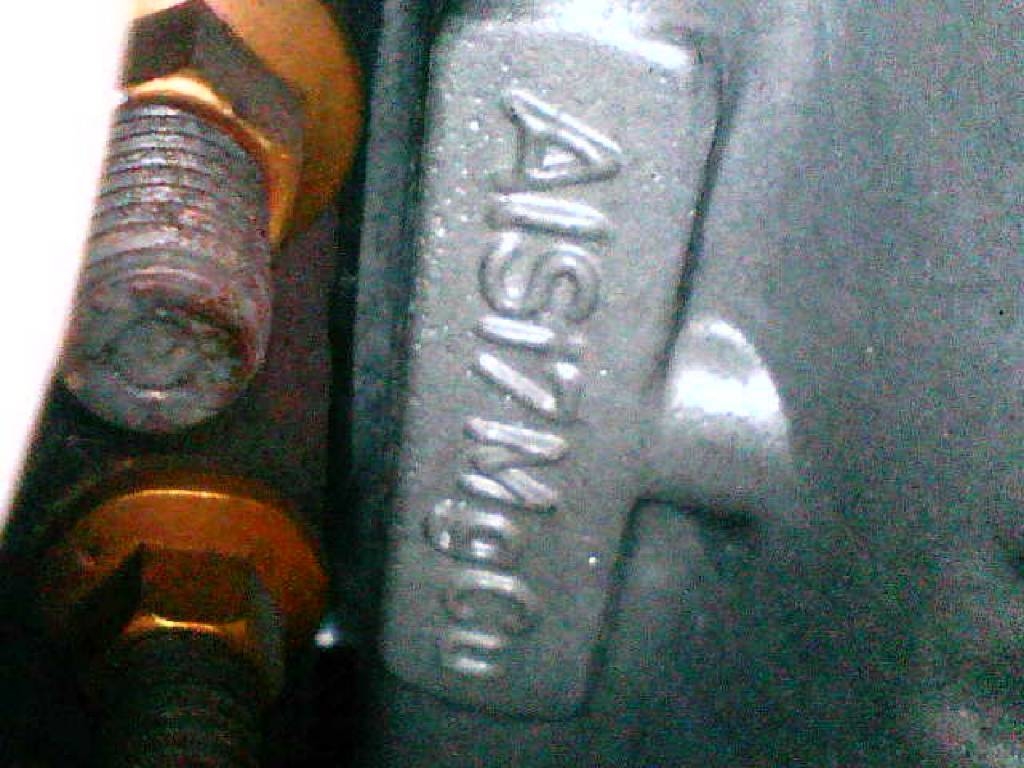

La composition de l'alliage du bloc alu :
c6fb65e98c9b52e218561d2c6178820d.jpg&key=3bb1abe2aaf0c1cdd122da56e63f931ada9989b99ef74b392412242ce12d07d8

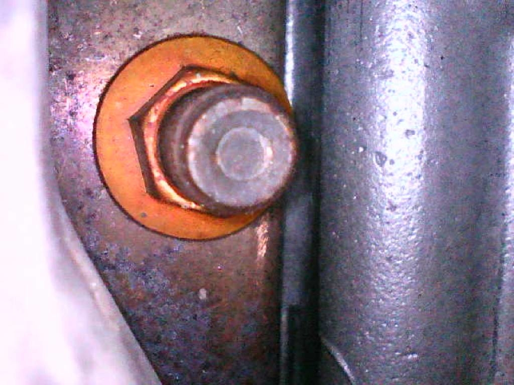

Un écrou cuivre de collecteur :
684eedb58b7f75eb2d342fff23d35e85.jpg&key=4ea6a6fd605134cae261f2f0c96a13105207b17a48281774019817d0a26bdb69

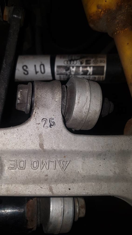

Le numéro du support moteur gauche (sans rien démonter si ce n'est le cache plastique au niveau du réservoir de DA) :
e04338fad2a4d3c4a35a4cd6cd62e223.jpg&key=a1f883814e689904e548bd322fc01d913dfeab3e4e06476689f980e3997dedaa
Plutôt content encore une fois. Surtout pour le prix.

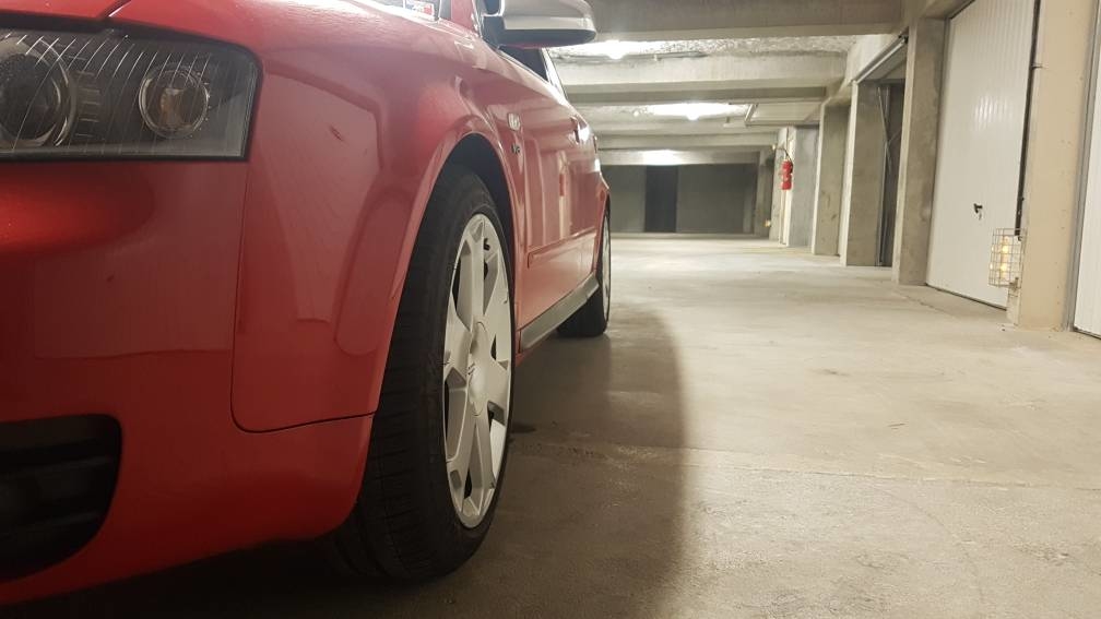

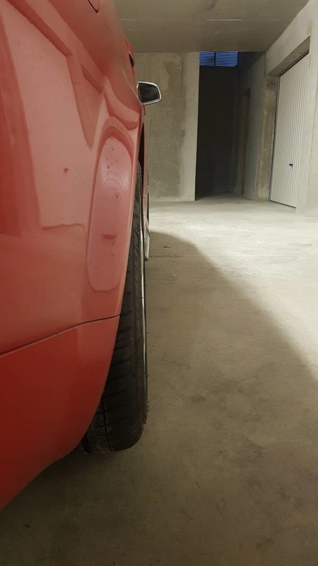

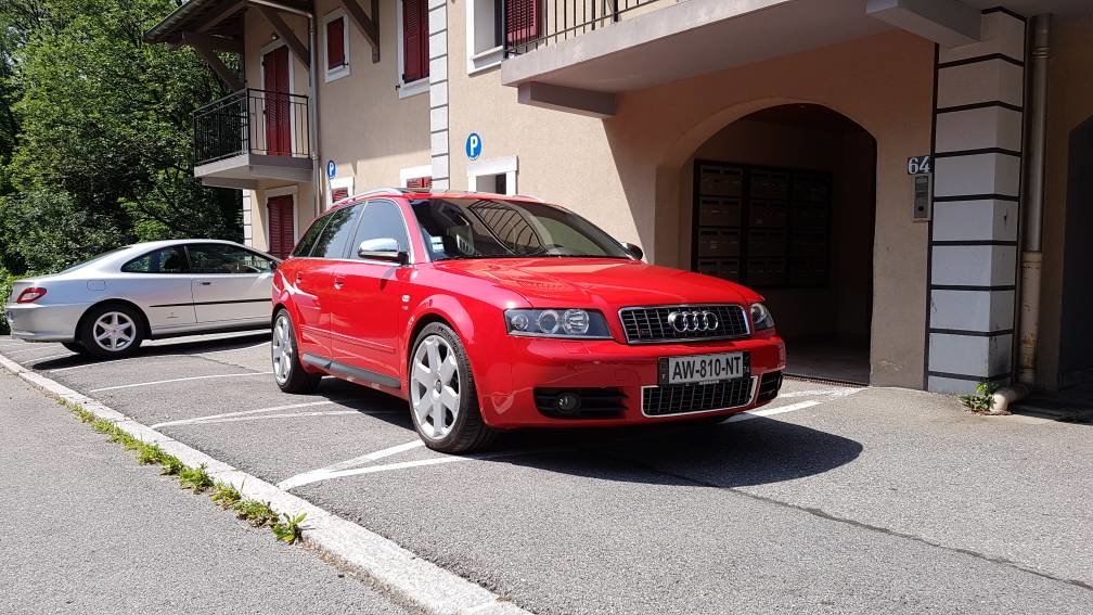

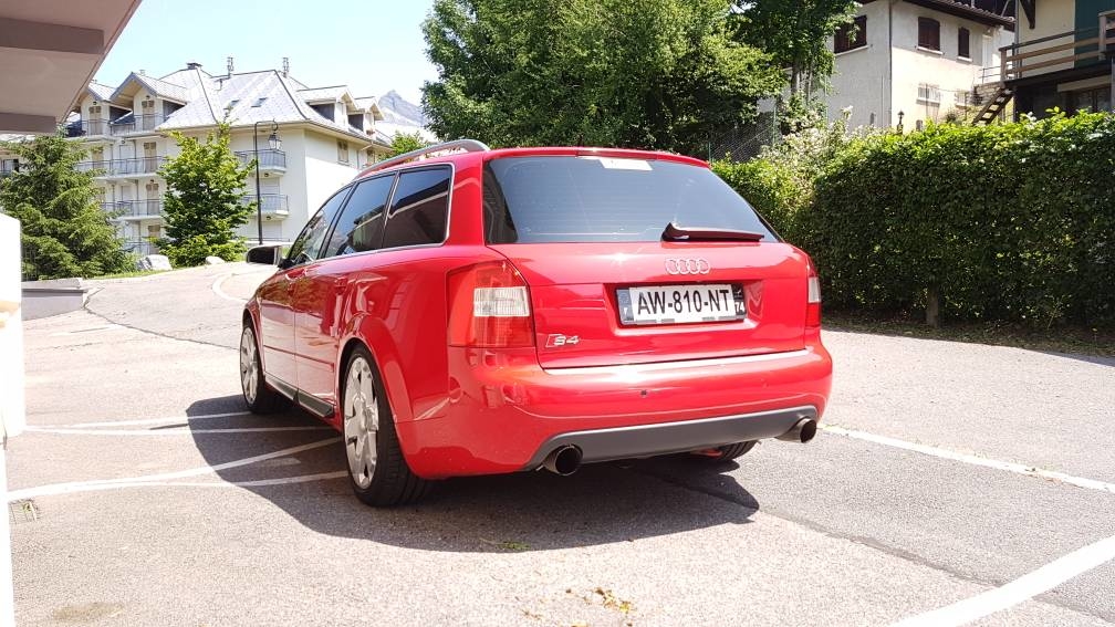

Montage des roues été...
10mm aux 4 coins.
Suspensions en hauteur d'origine.
235/40/R18 sur jante AVUS 8" ET45b5b2831e4ecb5115c7a62f8316769129.jpgfa22453a2157a715f3e162fa8b150674.jpg99141e1ef20d35442a07332007a2f433.jpg

Tu fais une beauté à ton bolide !

Cool merci pour les photos
À l'arrière j ai l impression qu un 0,5 de plus doit passer.
Ça rend plutôt bien et ça reste discret
