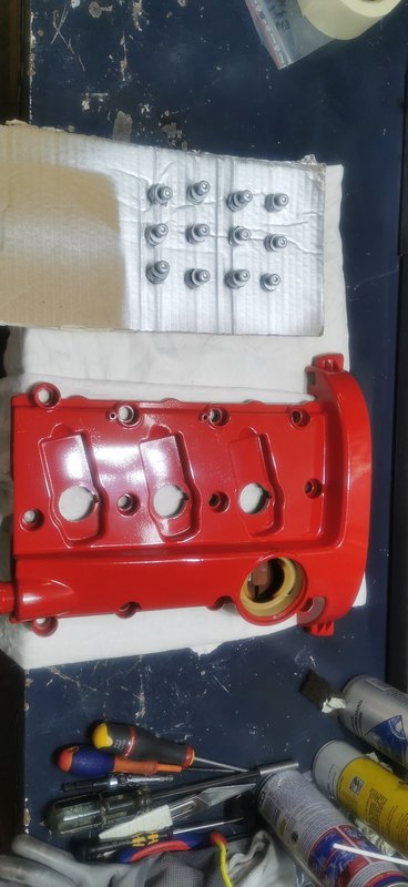

Je vais en profiter pour voir la peinture des cache AAC si possible.
Je serai tenté par de la peinture (rouge obligé!!) vermiculée :
https://www.alpdiffusion.com/peintures-et-traitements/peinture-vht-vermiculee-rouge.html
Un peu à la Ferrari
Des avis là dessus?

Peinture granuleuse ça tient bien en ht. C est Ferrari entre autre qui recouvre ces caches avec ce type de peinture. Ça peut être cool mais moins oem, C est un choix. C est lisse sur les RS ou C est granuleux ?

Effectivement moins OEM, mais bon, les miens cloquent... J'ai hésité avec le purple ou vert fluo...
100mkm? J'espère vu le prix ! mais peu de chance que ça soit avec moi. fd1c9e906a4d3a591e2227d32284bcf3.jpg
Rouge vermiculé ce sera chouette, bien mieux qu'un rouge"simple".

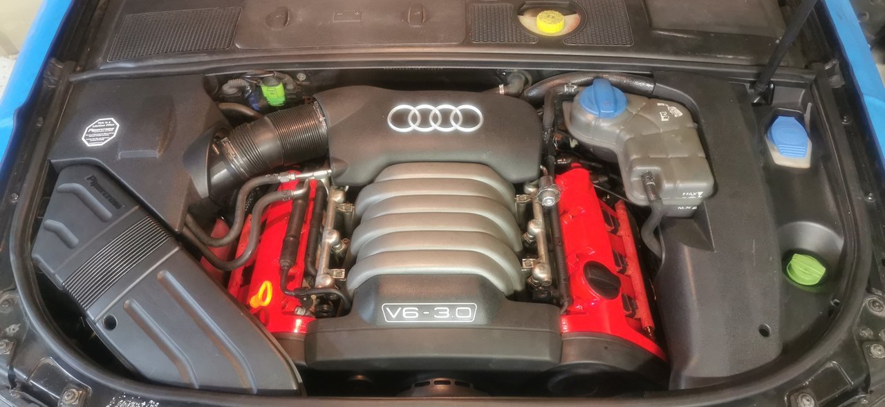

Ça y est ça prend bonne tournure c'est cool !
Le moteur est bien noir ça va lui faire du bien une petite cure de jouvance. C'est toi qui réalise l'opération ?
En tout cas bon courage et n'hésite à poster l'avancement c'est toujours sympas de suivre un projet. J'espère que tu nous donnera tes valeurs pour voir si ça change car on attend toujours celles de blast
Les miennes ne bougent pas avec le nouveau bloc mais je suis à -5 et -6. Je ne serai pas quoi changer sur la mienne si je devais la faire car toutes les pièces en rotations ont été normalement changées et glissières y compris peut être juste les dephaseurs... Je ne sais plus quoi en penser !
Oui la face avant est bien noire.
Le spy est "bon" mais on va le changer.
Le gros de l'huile vient des couvre-culasses. Changement des joints aussi.
