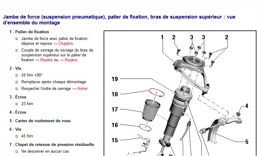

est-ce que vous sauriez me dire d'ou vient cette doc :
J'ai la RMT AUDI mais il n'y a pas grand chose dessus, et cette doc semble plutot complète.
A priori ça fait référence au VAS, mais est-ce qu'il y a moyen de se procurer que la doc seule sans le VAS, sachant que j'ai déjà le VAG COM qui fait bien le boulot ?
Merci d'avance !!!
Merci de l'info Sam ;-)
Sais-tu si on peut se le procurer facilement ?
