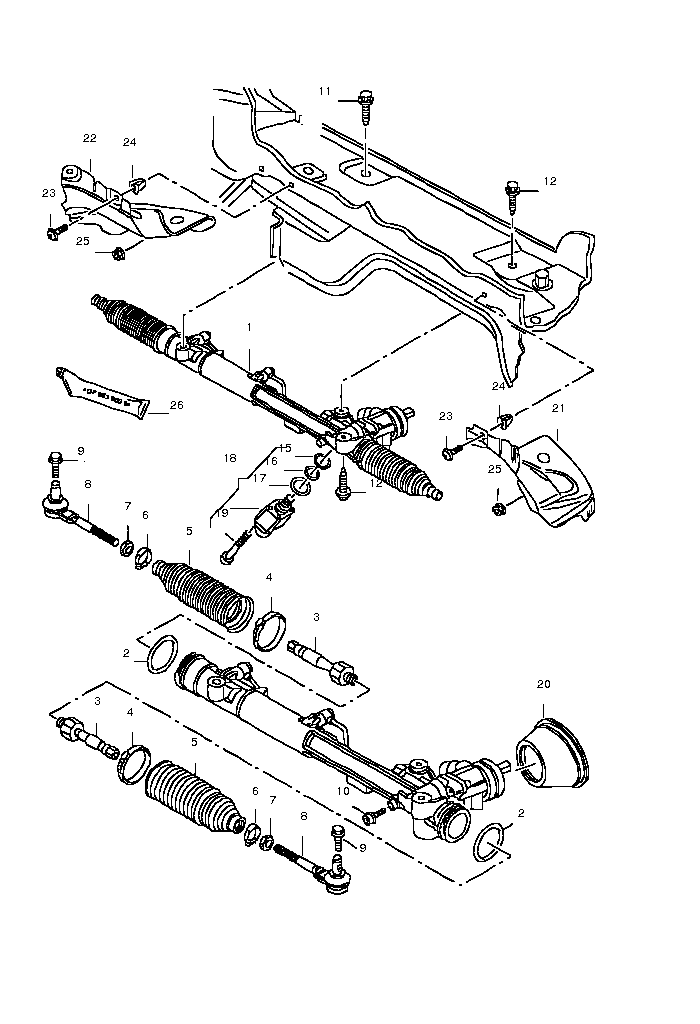

la voiture est allée au garage pour un petit jeu dans le train avant, donc la classique biellettes - rotules, voici le détail des pièces et les vues éclatées :
ici on a :
Description / référence AUDI / référence pièce commandée
2 x Biellette de direction (pièce 3) / 4F0422821 / TRW : JAR988
2 x Rotule de direction (pièce 8) / 8E0419811 / TRW : JTE143
2 x Soufflet de direction (pièce 5) / 8E0419831A et 8E0419831B / MAPCO : 17841
Et là on a :
Triangle de suspension (pièce 15 côté droit) / 4E0407510 / TRW : JTC1139
Triangle de suspension (pièce 15 côté gauche) / 4E0407509 / TRW : JTC1138
Triangle de suspension (pièce 14 côté droit) / 4E0407506 / TRW : JTC1137
Triangle de suspension (pièce 14 côté gauche) / 4E0407505 / TRW : JTC1136
Voilà pour le train avant, sachant que les bras de direction ont déjà été fait il y a 20 000km... donc tout sera neuf et normalement plus aucun jeu nulle part..
