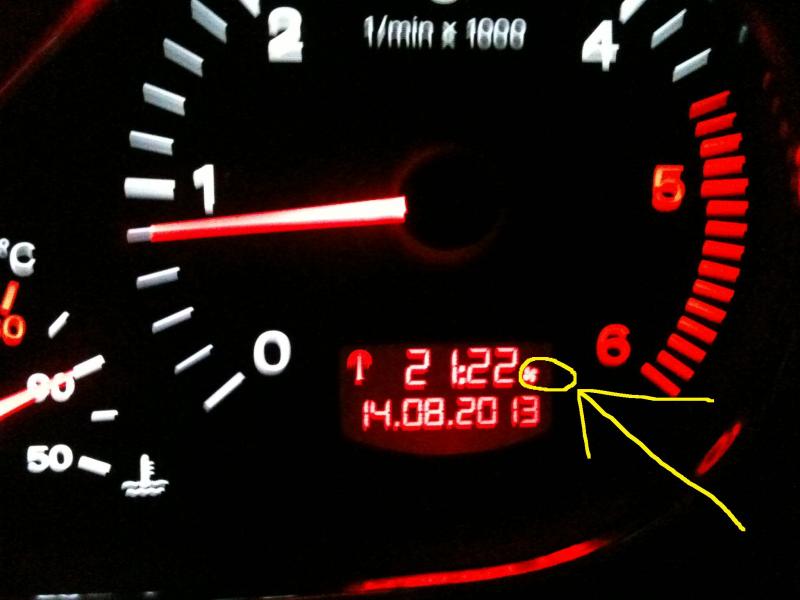

J'ai testé une autre modif, c'est l'allumage des feux à LED de jour à l'arrière, mais je sais pas si j'ai pris la bonne manip..
J'ai fait un imprim écran de la manip, mais ca me semblait déja actif, mais à confirmer par les spécialistes !!
j'ai activé les feux de jour à l'arrière, voici la manip.

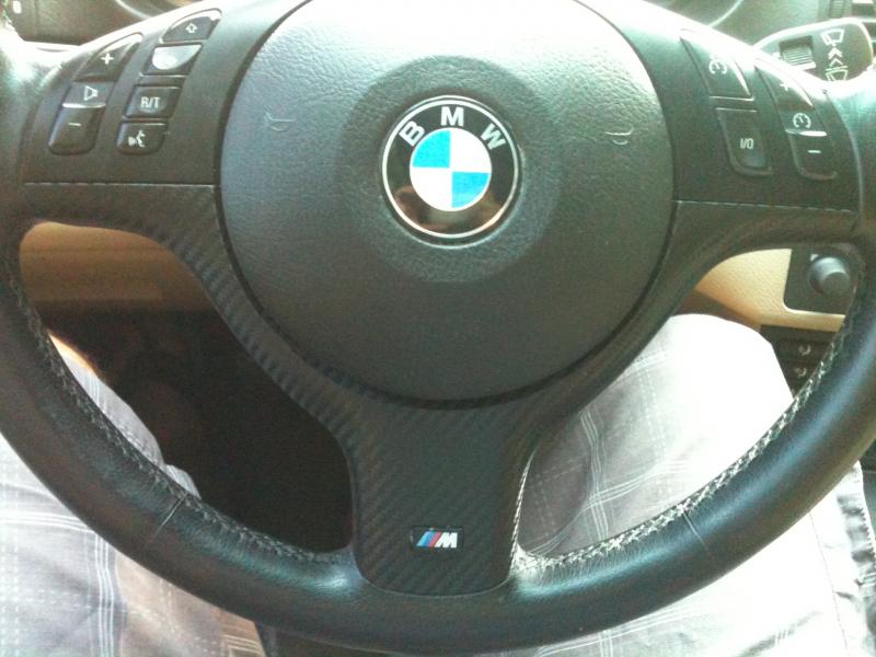

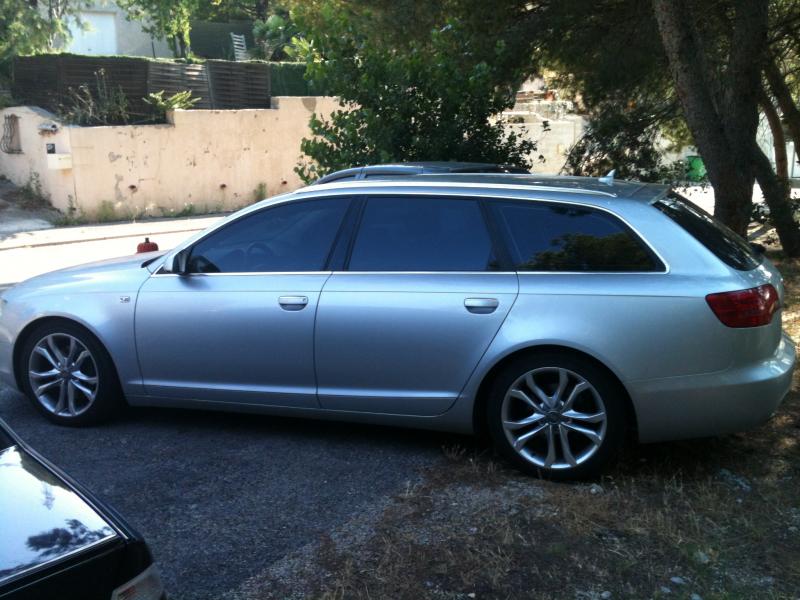

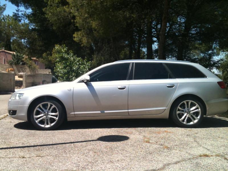

J'alimente un peu le post, même si on va pas voir beaucoup la différence, une ptite photo de 3/4 profil pour le rabaissement...
AVANT :
APRES :

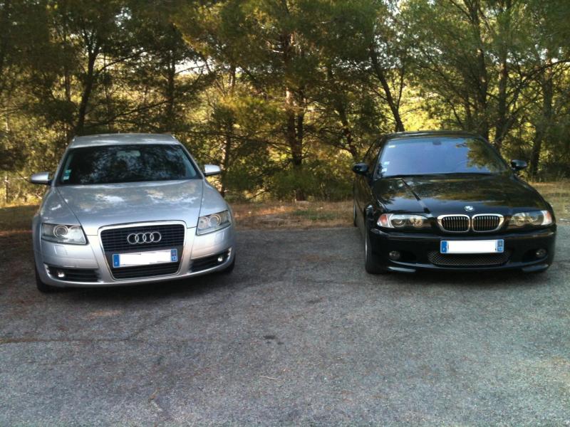

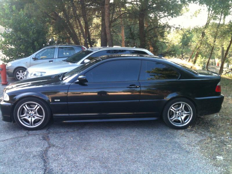

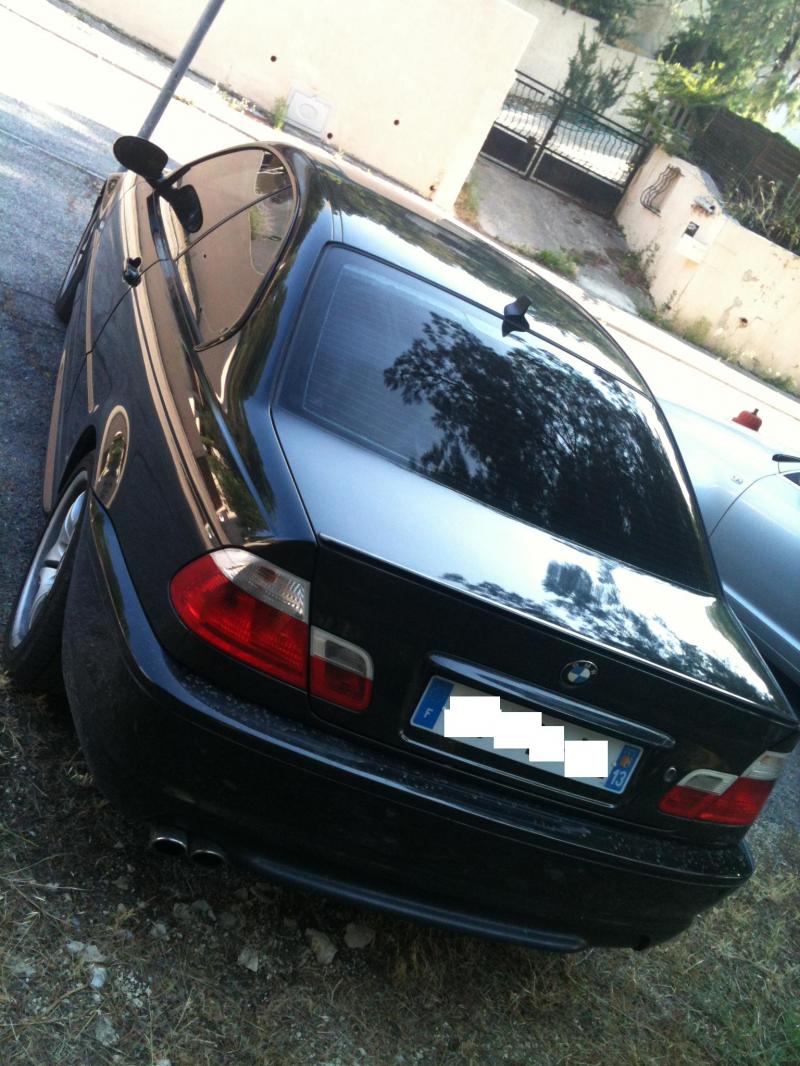

et une photo de la petite soeur que je prend en tant que daily pour le taf (BMW e46 330ci, 3.0L 6 cylindres en ligne de 231ch) :

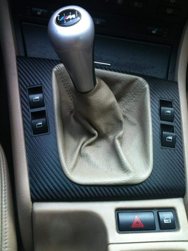

Le covering carbone sur les inserts alu :
D'ailleurs je compte faire du covering carbone mais gris et pas noir sur les inserts de l'A6
Les 2 réunies :
Belles bêtes ^^ Trop bien Berta rabaissée ! Et niveau conduite, ça ne doit plus être la même !
Que oui, ca change pas mal, et en bien !!

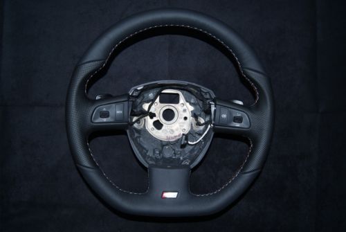

Est-ce que je peux facilement récupérer l'airbag qui est sur mon volant pour le monter sur un volant comme ca ??$T2eC16JHJGsFFMlu285+BRhJkl2Oeg~~60_12.JPG
Pour rappel, voila mon volant :
J'ai un sérieux doute ca j'ai un volant 4 branches, et la c'est un 3 branches, et j'ai l'impression que du coup le cache de l'airbag n'est pas le même... :nanana:
Modifié par rambo_om
non l'airbag sera pas bon, tu aurais eu le volant 3 branche c'était le même airbag ;)
arfff, dommage, il me faisait de l'oeil celui la :icon_cry:
En attendant, je pourrai toujours me faire du covering sur les inserts... vais essayer de faire ça pendant les congés, et finir ceux de la BM aussi..

J'ai eu juste un petit voyant, une hélice à droite de l'heure au tableau de bord qui a clignotée pendant 10 minutes en repartant après une pause, je ne sais pas ce que c'est, peut être pour indiquer que la glacière est branchée dans le coffre, je sais pas, je mettrai la photo..
Sinon ces 2 petits accessoires dont je mettrai la photo aussi sont top ! :roi:
Voila le voyant qui a clignoté pendant 10 minutes environ lors du redémarrage...
Est-ce pour indiquer que la glacière était branchée dans le coffre ???
