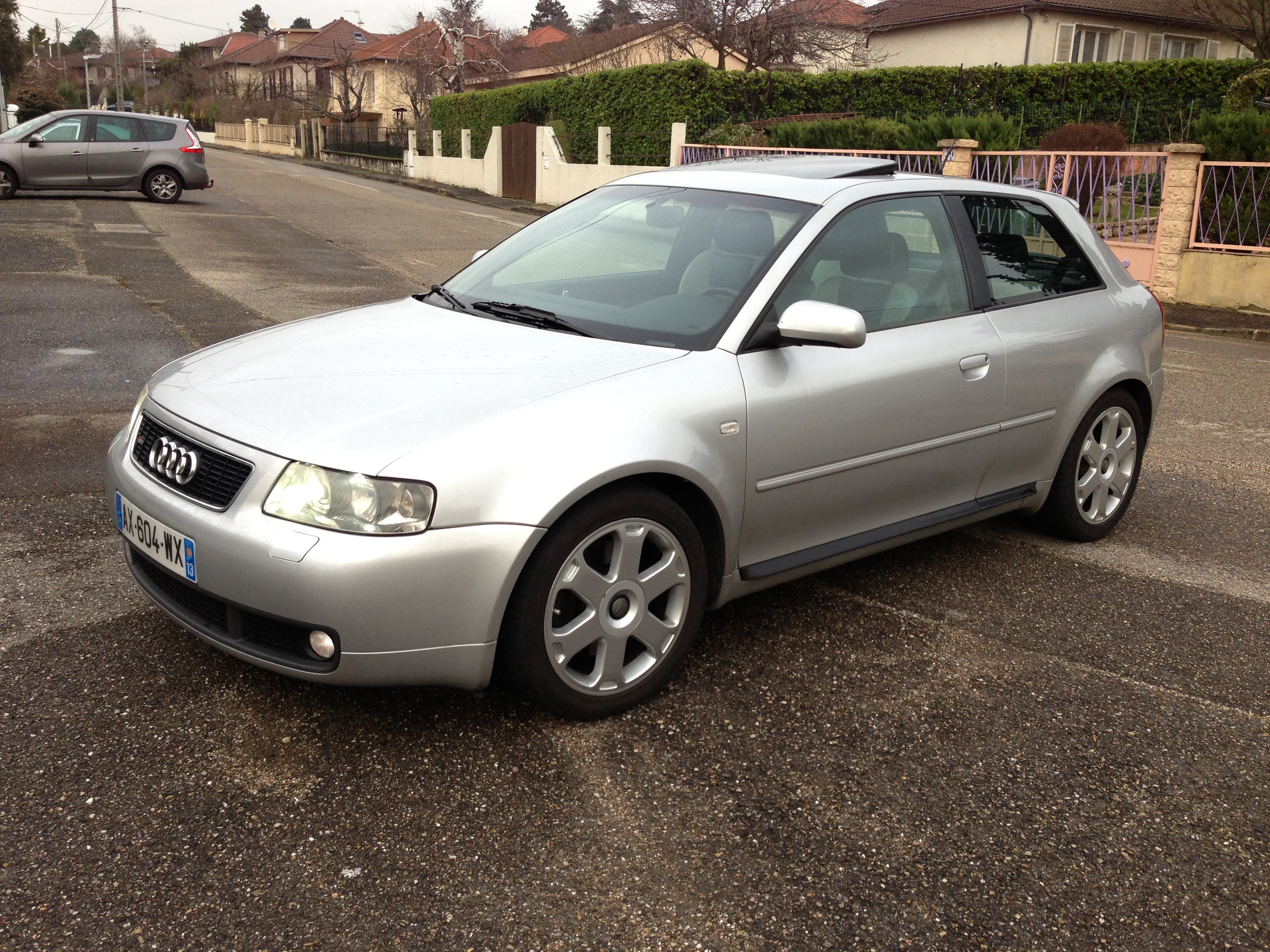

Quelques photo du jour, du rendu des jantes et de l'interieur (un peu sale) :
Modifié par T0MS
Frais la renovation de jante, mon pere a un produit comme sa.

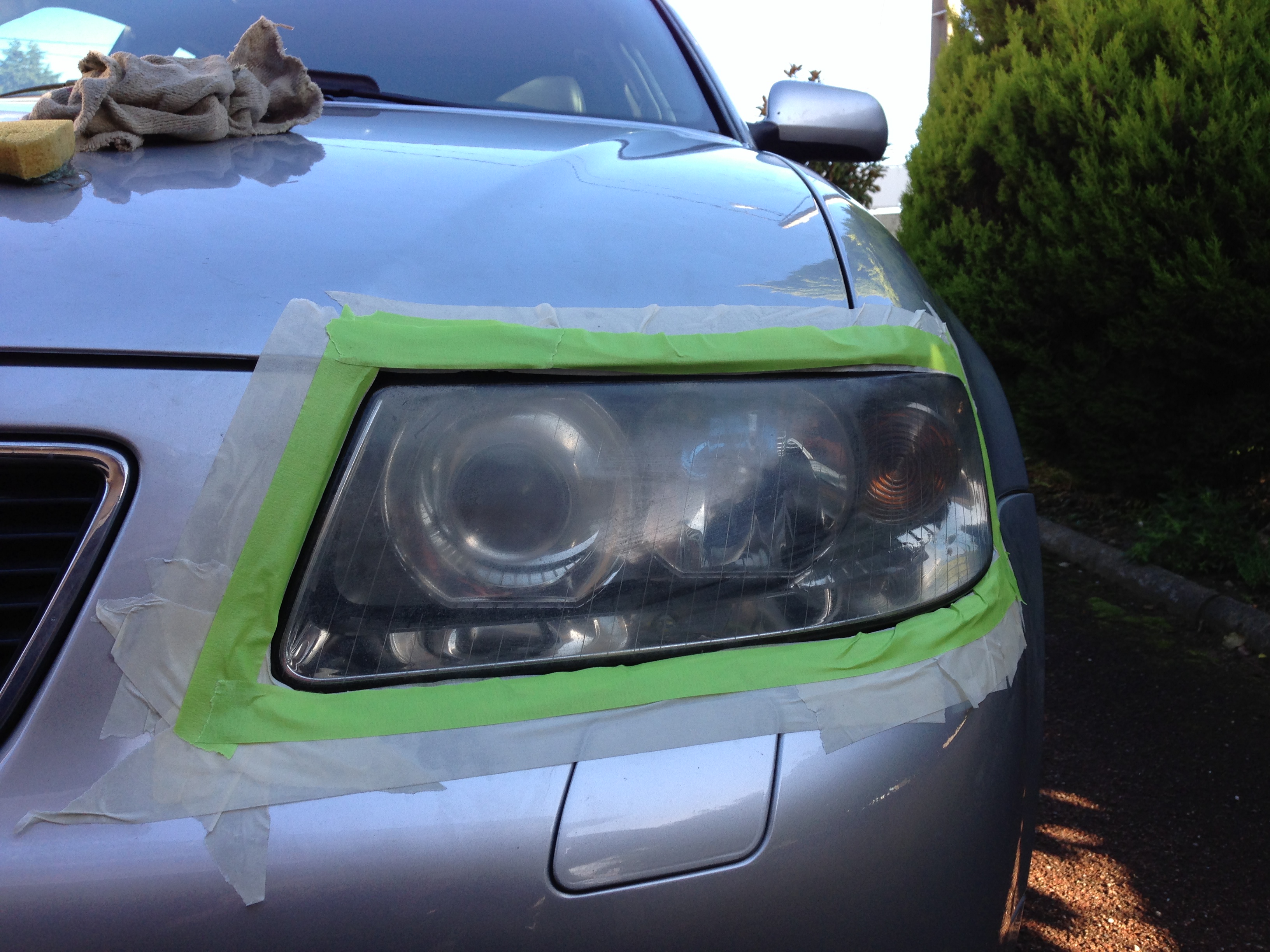

Pour t'es phares si tu veut pas te faire chier, 120 euros t'en aurra des neufs et hop.
Ton interieur est franchement beau, et le blanc tu va faire comment pour le ratraper ? ca me fait pareil sur mon alcantara moi .
C'est pas du blanc mais crème ! C'est encore plus beau que blanc, il sont juste un peu usé. Enfin tu me met un doute quand meme, car la couleur est la meme de partout meme en frottant.
Je préfère les rénover moi meme pour 10€ que dépenser 120€ que je peux mettre ailleurs ... !
Y passe crème ton intérieur... :)
Pédalier alu tip top.
Merci, et petit jeu de mot au passage :) et c'est la première modif obligatoire que j'ai faites.

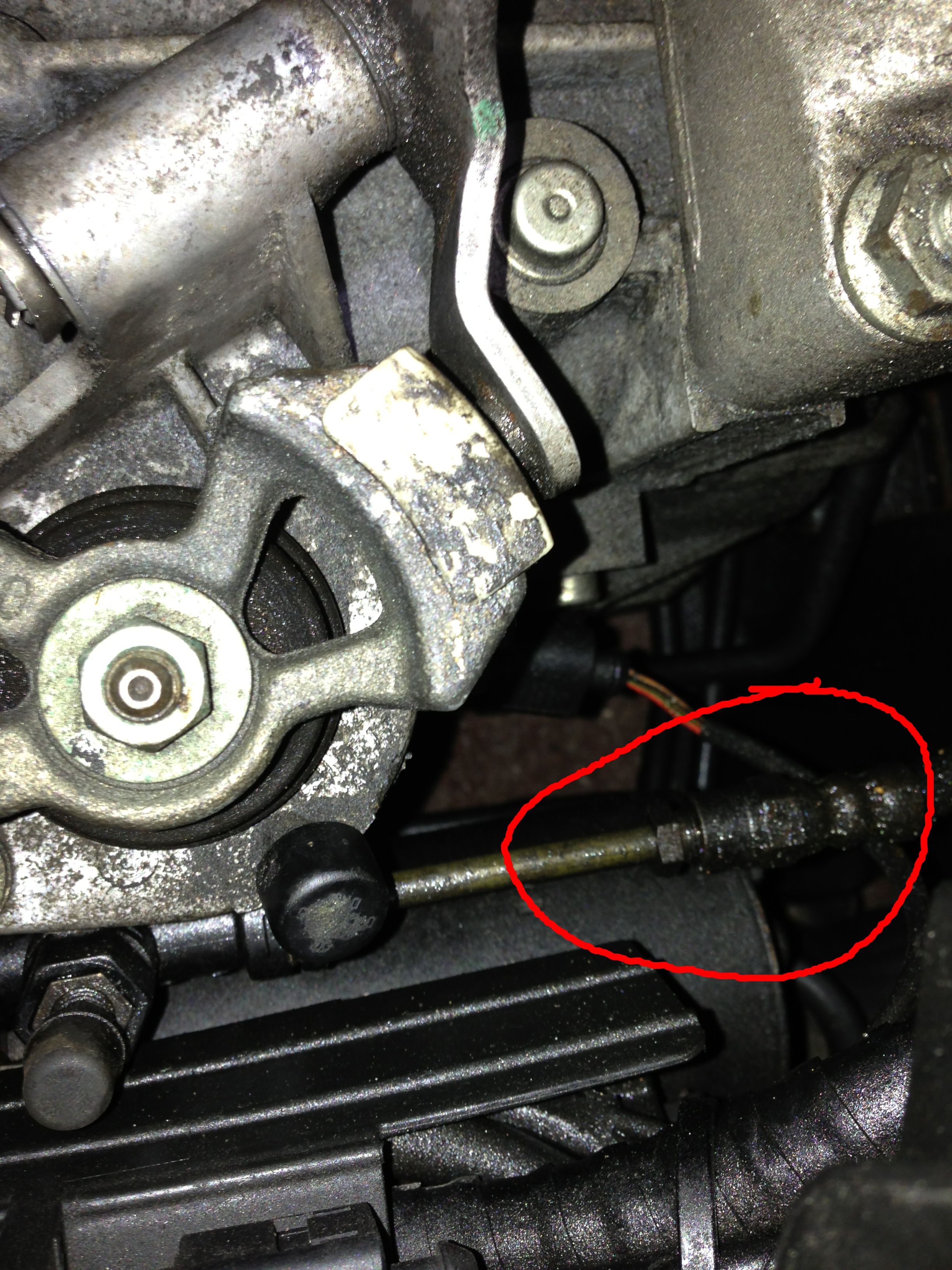

Bon la fuite de la boîte est revenu, que quand elle chauffe beaucoup, je pense pas c'est un trop plein quand meme ... Mais y'a beaucoup moins qui a couler ! Quand je trouve la fuite, je fais vidange moteur/boîte/haldex/refroidissement !
Merci, elle brille mais pas l'intérieur de mon moteur a cause de l'huile de boîte ! Faut je Check toutes les durites et Join la !
Mais sa déprime trop, et pourtant elle marche nikel, mais quand je la fait tirer dans les tours c'est la que sa fuit en dessous de la boite, y'a meme de l'huile au niveau du boitier ABS.
Envoi la au garage... Peut être que tu payeras un peu plus cher mais peut être qu'ils te trouveront le problème ;)
deja un bon diagnostic de tout les organes ;)
et oui, on peut pas s'improviser mécano... il faut avoir du matos et du temps et connaitre les pannes surtout...
Je sais mais la voiture se porte nickel, la boite suinte ... et sa fait quelque goute qui tombe quand la voiture a pris des tours :), j'ai l'impression c'est le join des bouchon, mais bisarement y'a aussi de l'huile vers le haut, mais avec la vitesse l'huile c'est deposé de partout ...

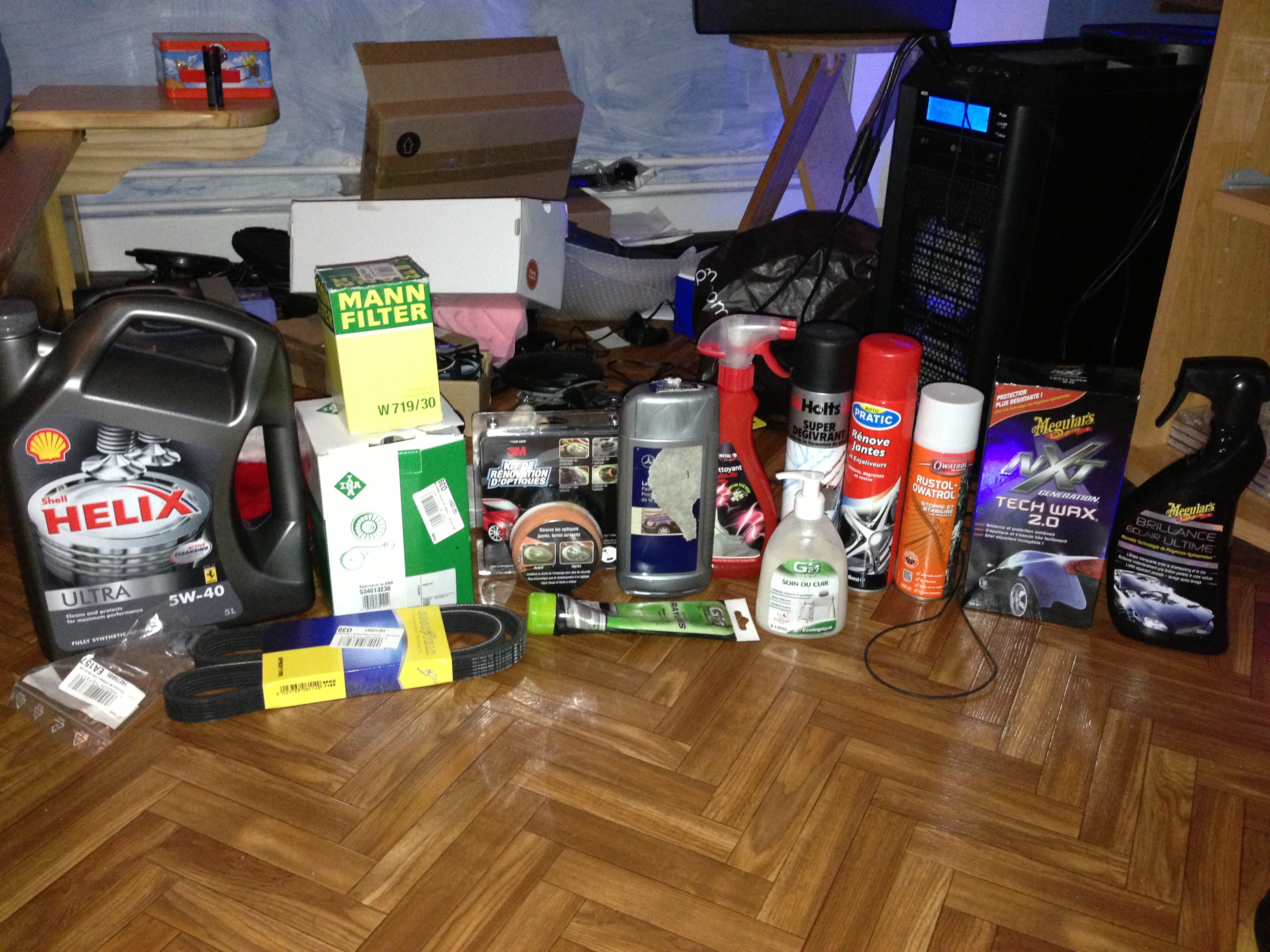

Mais voici la photo de tous les produit et pieces pour mon S3 adorer :) (pour commencer dans les prochain jour, traitement anti rouille avec le rustol, renovation des phares avec le kit 3M et vidange moteur, puis faut je trouve quelqu'un qui verifie ma boite ...)

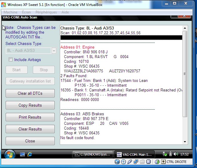

Passage au vag com de ma S, j'avais un cable vag a 20€ en ma possession et avec un VCDS craqué sa marche, donc voici le resultat, 2 erreurs mais c'est quoi?:
Modifié par T0MS
Merci bien, façon je vais l'amener dans un garage pour tous contrôlé!
Deja se me rassure, c'est des petite erreurs, et avant que je l'achete la pompe a essence a été changer, donc logiquement une erreur de moins, par contre je ne peux pas remettre a 0 les default avec mon petit cable d'ebay !
clear all DTC ? ça ne marche pas?
Non sa ne marche, j'ai le même genre d'interface il faut aller dans le groupe 1 engine je crois et ensuite fault codes puis clear result et la sa marche enfin chez moi ^^
Oui sa marche pas car c'est un câble a 20€, on peut pas faire grand chose avec, je vais voir sa Adrien.
J'ai le voyant moteur qui c'est allumé, pourtant je repasse au Vag com, toujours les meme erreur, mais faudrait je le passe au vrai vagcom...
Édit : j'ai réussi a enlever les 2 default, je vais rouler et voir si sa reviens, donc voyant parti.
Et je mètrerais les photo de la rénovation des feux.

Jai des restés de papier en 1500 et 2000 pour les phares.

Pour le voyant, passer au vag, c'est donc mon premier default qui met le voyant, quand je supprime l'erreur, le voyant disparait !

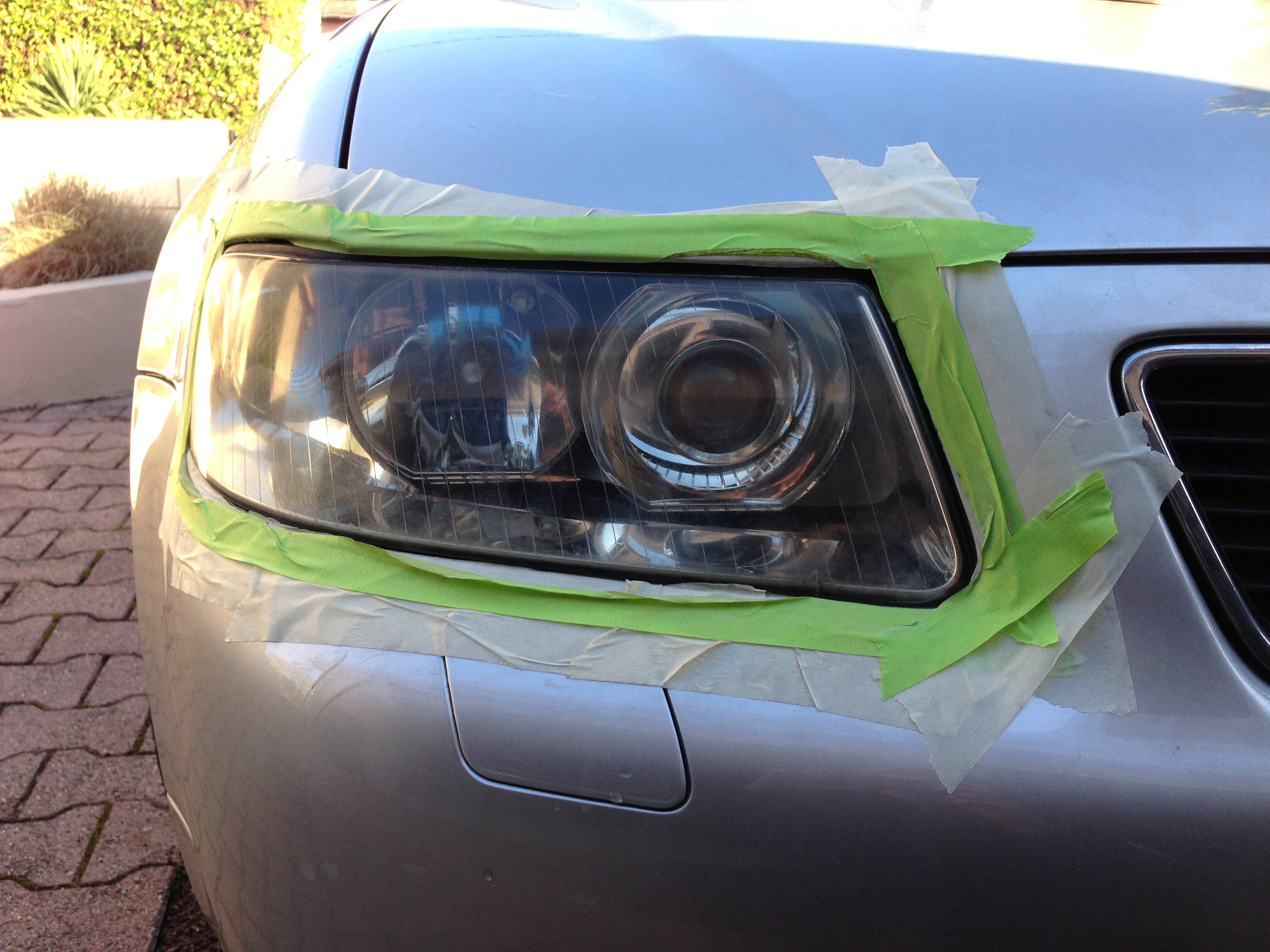

Place au photo de la renovation des phares, avant / apres :

Et le principal, j'ai trouve ma fuite, elle viens de cette durite au dessus de la boite de vitesse, mais quel est cette durite ??? :
