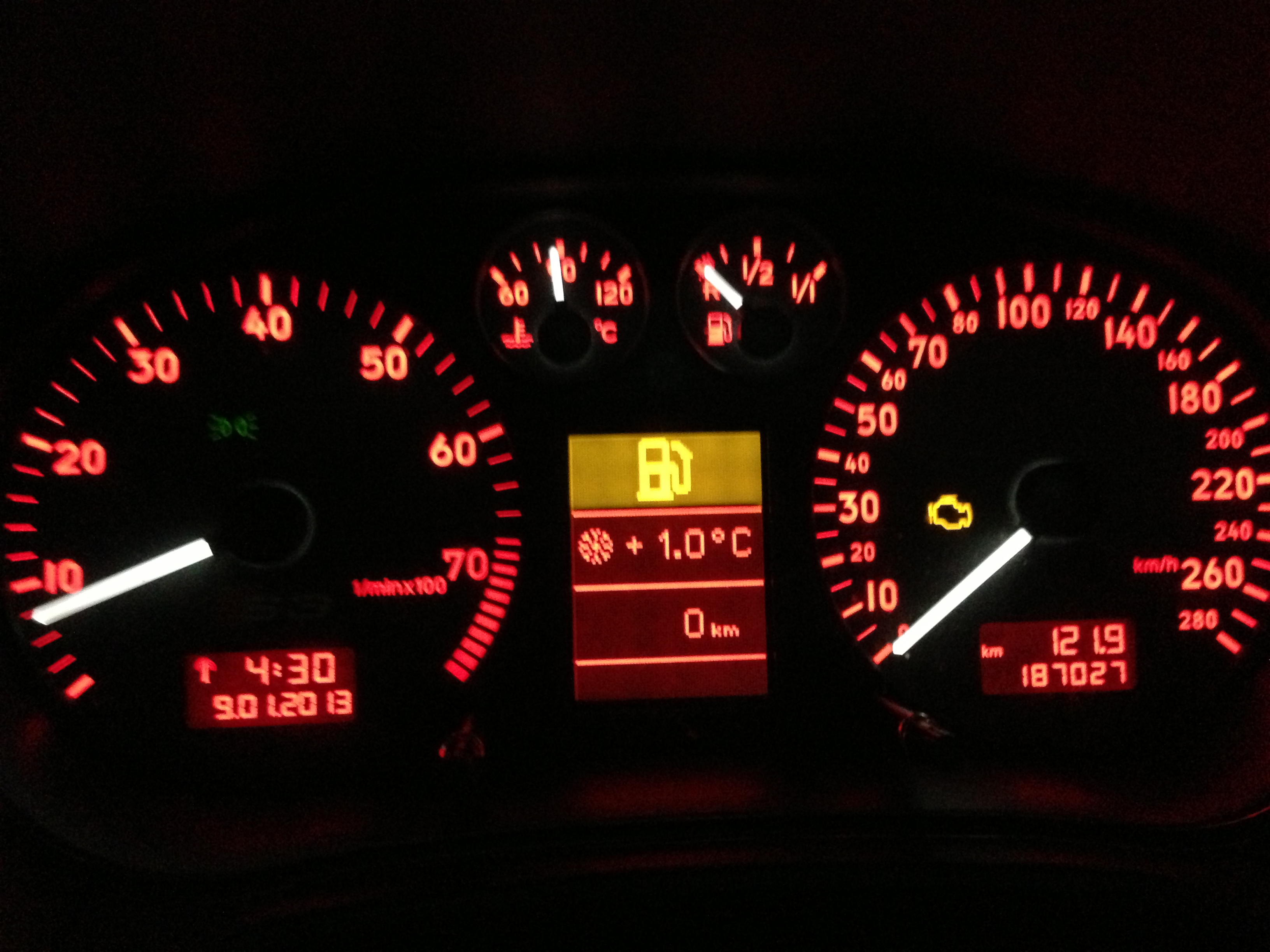

Sinon petite photo qui fait peur :D :
Pour le voyant moteur c'est juste l'erreur 17544 fuel trim bank 1, quand je vire l'erreur le voyant aussi ! Mais il reviens quand l'erreur reviens
Sinon j'ai reussi à aller a la station essence :D
Modifié par T0MS
tu as encore +/-5l dans le réservoir quand tu as 0kms d'autonomie !
J'ai rouler pas mal en 0l ...
La dernière fois que j'ai fait ça, j'ai fini en panne sur l'autoroute.... La loose totale!!!! Pourtant tellement sur que je pouvais relier la prochaine pompe :) ( je l'ai fait .... Mais à pied :) )
pas très bon de prendre le fond du reservoir...
Je sais mais j'etait obliger,
