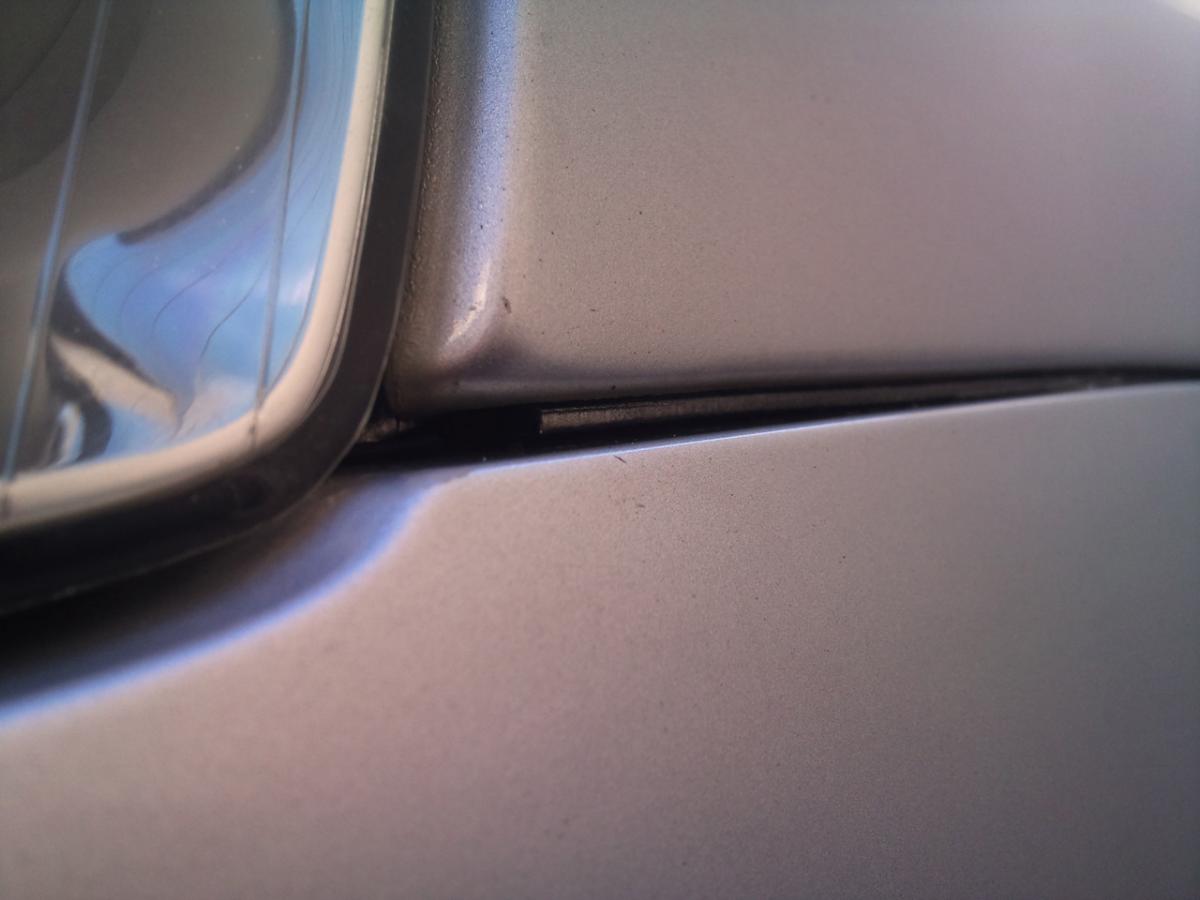

Je pense qu'il a été démonté et mal remonté. Au niveau des passages de roue entre l'aile et le Pc c'est mal clipser... Je verrai quand je fairais l'haldex pour le pc.
Voila j'ai fait une petit photo du pc avant coté avant gauche. Voyez le décallage.
Dites moi si j'ai raison la "languette" noir faut bien qu'elle passe dessous le pc pour qu'il s'aligne bien avec l'aile, le capot et le phare ?
oui, je pense qu'il a juste été mal remis en fait, la traverse n'a peut être pas besoin d'être touchée finalement.
