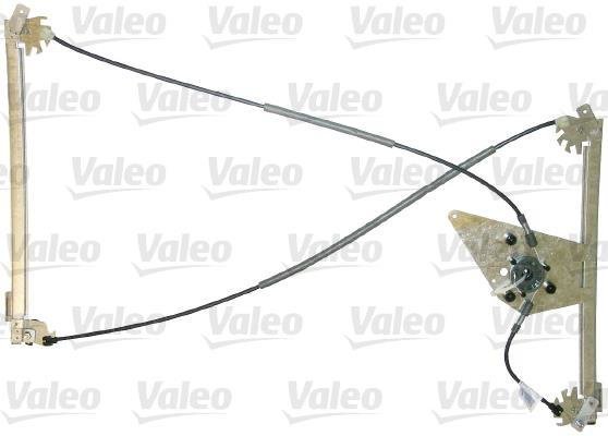

Un bien pour un mal (dans se cas un mal pour un bien) j'ai mon moteur de vitre passager qui a rendu l’âme, il était faiblard depuis toujours mais il ma lacher d'un coup :(
C'est dure à changer ou pas ?

et pour le moteur c'est pas spécialement compliqué si tu sais démonter un panneau de porte
Le panneau de porte je sais faire mais c'est après le moteur des fois sur certaines voiture c'est mission commando.

Pour ta vitre c'est le mécanisme de lève vitre
Sur nos voiture
C'est carême y l'armature du cadre qui sort
Tu a Des gros vis de chaque coter de la porte avec des petites cale en triangle pour régler le cadre au remontage
Le plus dure n'est pas de le remplacer
Mais le remontage du cadre avec c'est réglage pour qu'à la fermeture de porte elle se ferme juste en la poussant sans forcer .
Sur nos voiture
Merci de tes explications l'ami. Donc il faut que j'achète ceci :

Mais si t a la possibilité démonte avant et regard si c'est juste les petites pâtes en plastique qui sont cassé celle qui tienne la vitre. car sinon sur ebay tu a des kit de réparation, sa coute une misère comparer à tout l'ensemble du mécanisme.
