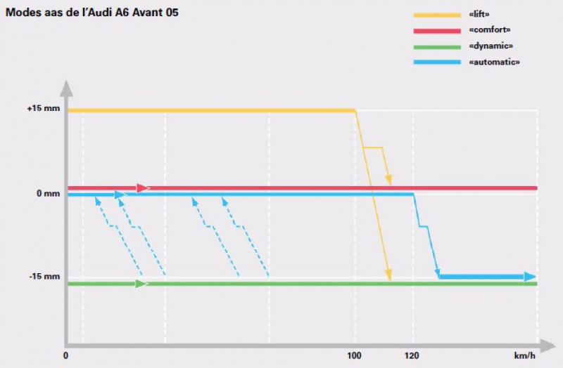

il y a beaucoup de chose qui peuvent entrer en ligne de compte types de trajets que l'on fait bien sure , et avec quelle sollicitation des suspensions : le mode sport ou dynamique étant plus ferme la durée de vie sera également plus courte que sur le mode confort . Je vais essayer de retrouver la doc .
Pas de doc pour l'instant .
Juste un peu de lecture sur son fonctionnement http://www.forum-aud...uspensions.html
Mais ce tableau est à garder en tête

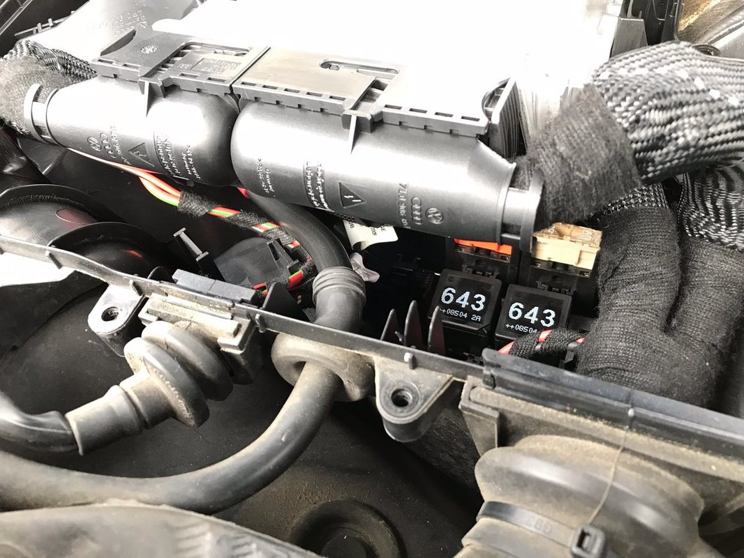

Bonjour à tous , il y à un mois j'avais un défaut du correcteur d'assiette arrière droit , je l'ai changé et maintenant j'ai toujours un défaut correcteur d'assiette , avec voyant suspension orange au tdb et mmi grisé en roulant après 1km du démarrage , j'ai aussi remarque que le mode cric et sur "on"
Envoyé de mon ONEPLUS A6003 en utilisant Tapatalk
