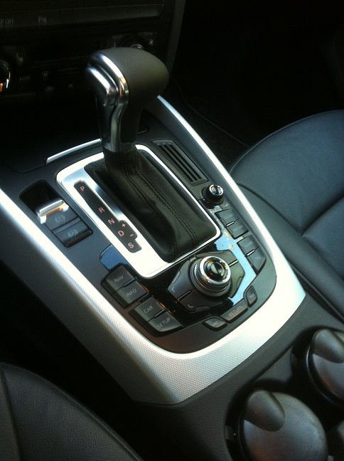

Non , pas du tout.....Pourtant , d'origine le pommmeau et le souflet étaient gris plus clair (presqu'aussi clair que la sellerie). Maintenant le colori est le même que celui de la console centrale et d'une partie du TDB.. On peut penser que c'est la couleur d'origine...J'ai justement observé auprès de ma famille et amis et tout le monde pense que c'est la couleur d'origine.....Voilà une photo d'ensemble :622610IMG18191.jpg
Nickel ! Tu as exactement la meme couleur de tableau de bord que moi. En effet ça semble bien aller. Tu m'as convaincu ! Je vais aller commander un S-Line en gris acier. On va voir.

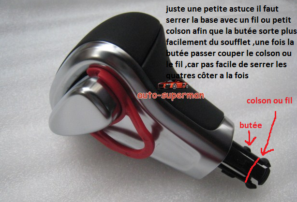

Le dégrafage est hyper rapide. En revanche, le ré-agrafage est beaucoup plus pénible:
j'ai d'abord tenté d'utiliser une agrafeuse murale mais le socle étant épais et en plastique dur, impossible de le transpercer
Je me suis résolu à: faire des pré-trous à la perceuse, percer le cuir avec une aiguille pour être bien aligné puis à plier les agrapfes manuellement
Autre remarque, j'ai aussi du tailler le cuir pour l'ajuster au cadre
Bref, rien d'insurmontable mais un peu de temps à consacrer pour obtenir une bonne finition

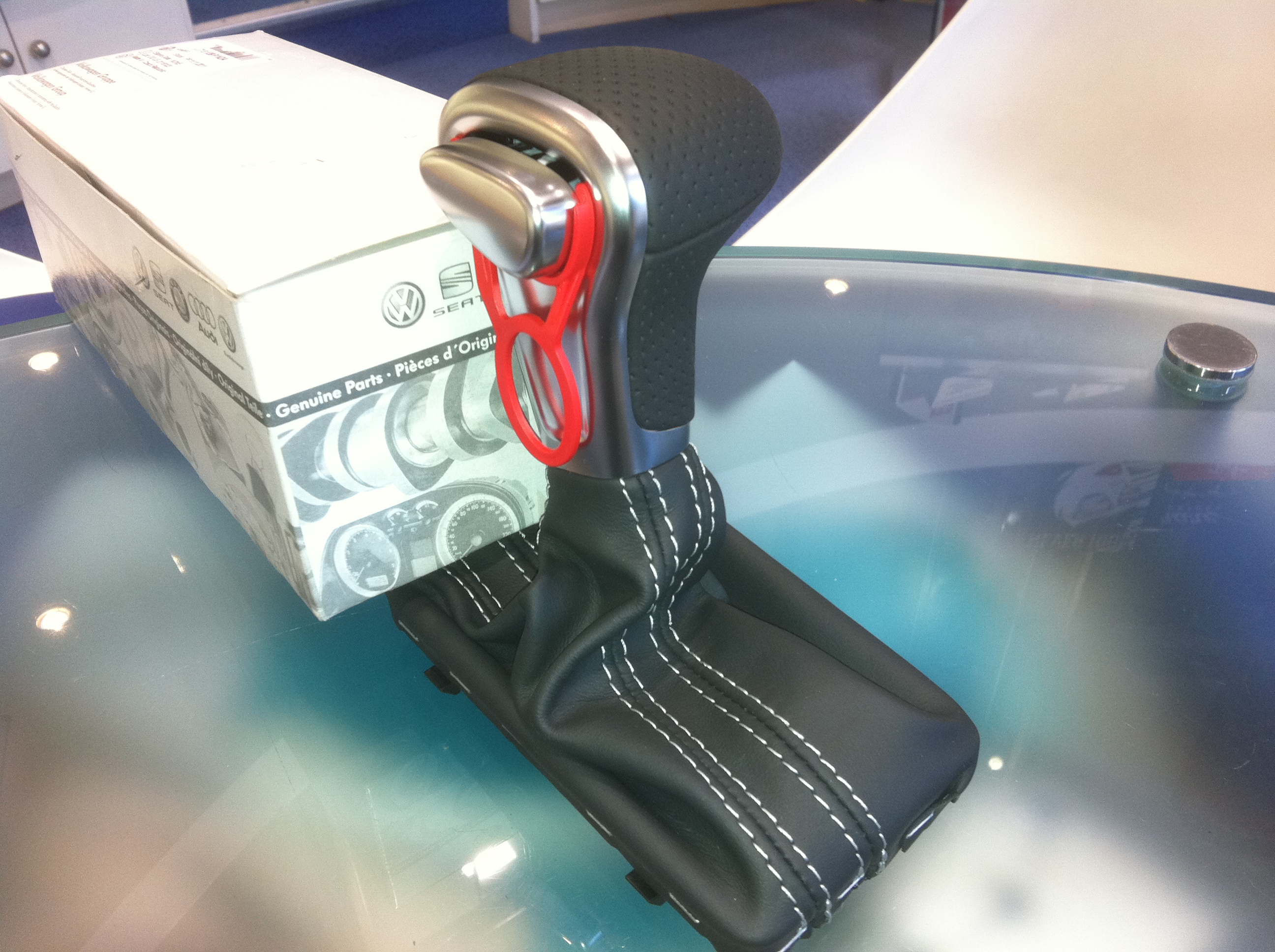

Salut...Je l ai posé 2 fois : en adaptant le cerclage du Q7 en le limant : 1ère photo : résultat satisfaisant , on ne voyait pas de différence, et je me suis dit pourquoi ne pas adapter le cerclage de l'ancien soufflet de mon Q5. J ai dégrafé et réagrafé le nouveau en réutilisant les mêmes trous et les mêmes agrafes. Résultat nickel (voir dernière photo de mon post.) Demi heure à 3/4 d'heure de boulot en tout.

J’ai remis mon soufflet qui suit avec le volant et les sièges s line

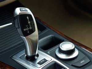

Il est vrai que le pommeau de base Audi est un peu 'mastoc'.
Pour ma part, j'adore le pommeau des BMW, que je trouve super design et original

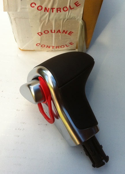

Bonjour Manu,tu m'a rien cassé du tout , car tu aurais pu commander que le pommeau sans le soufflet Sinon j'ai reçu mon pommeau aujourd’hui, après contrôle de douane ,site sérieux car envoie gratuit et pas de surprise à la réception ,donc j'ai bien payé aux total 84,99 USD soit: 66,81 EUROS :bien:

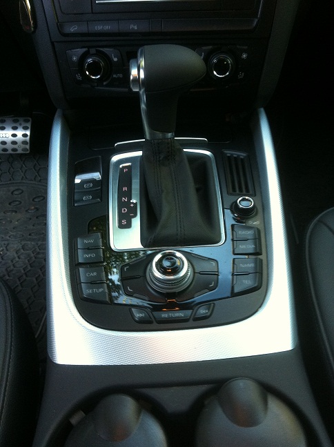

Re ,et voila en 5 minutes poser, avec tout vos conseilles naturellement ,merci a tous, :thanks: 127519IMG0523.jpg562017IMG0524.jpg
Wow ! Super Johnny !!! Alors tes impressions ?
As tu eu des difficultés pour extraire l'ancien pommeau de son support afin de recuperer le soufflet pour le nouveau ?
A+

:secret: pas mal ......................mais :yell_1_prv: il est lisse se pommeau sa ne suis pas avec le volant :panda: :panda:

Bonjour ,non ça va nikel l'ancien étais de la même couleur et lisse (j'aime bien quant c'est lisse :secret: :secret: :secret: )654513pommeau.png
