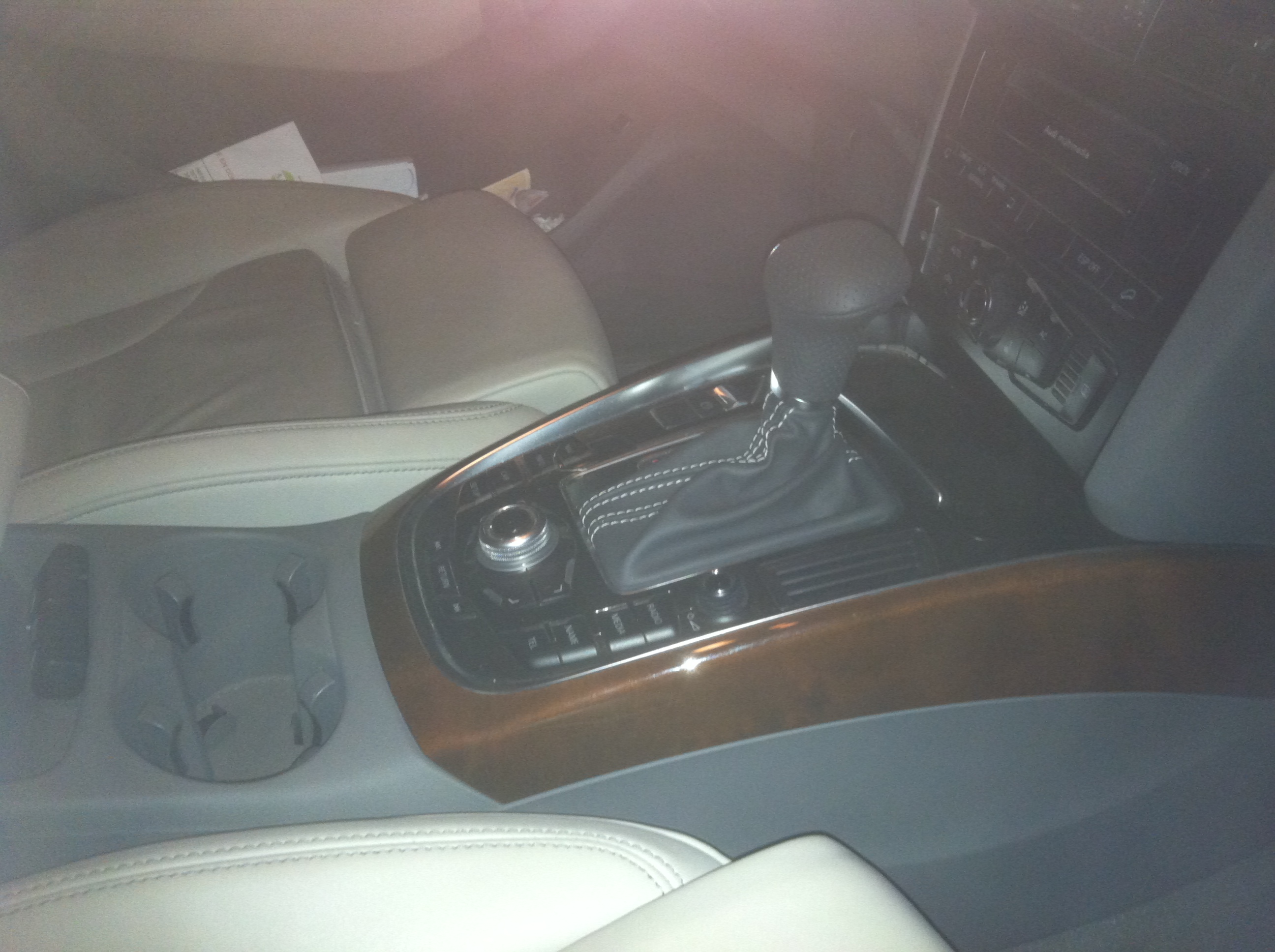

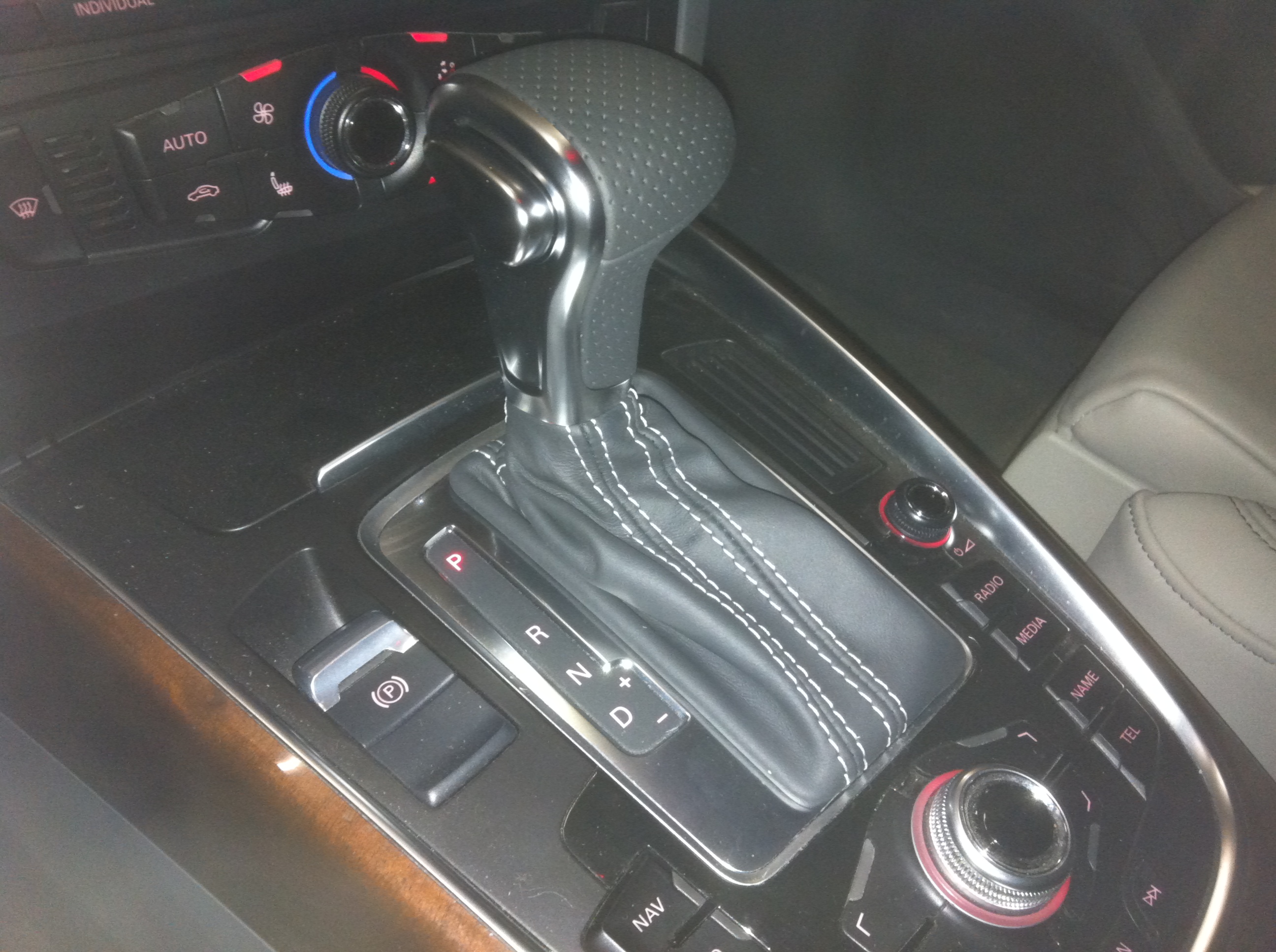

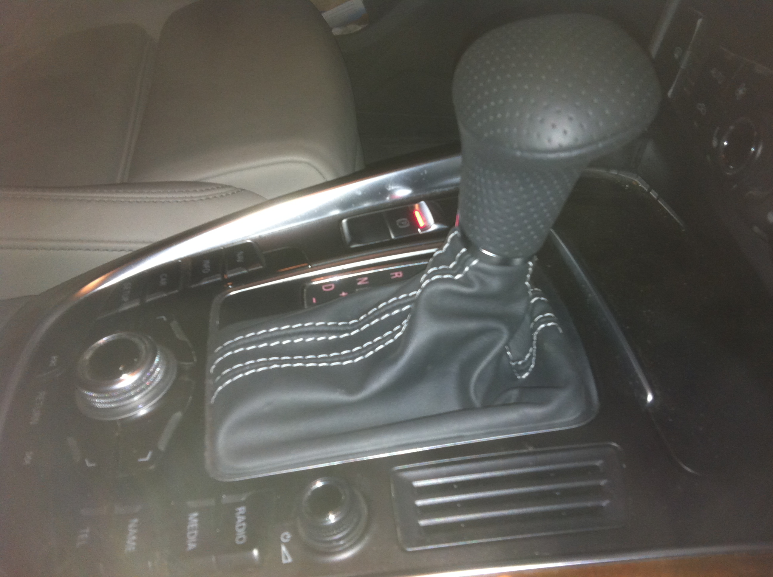

Salut à tous.....Voilà , mon nouveau pommeau est posé : 20 mn en tout , c'est très facile. Après avoir oté l'agraffe qui retient l'ancien levier, (on la voit posée sur le bord du siège) :235947IMG15701.jpg Il suffit d'enfoncer le nouveau pommeau jusqu'à l'extrémité et de verrouiller le tout avec la bague tournante d'un 1/4 de tour qui remplace l'agraffe du prédédent modèle. Et voilà :953931IMG15721.jpg Par contre , comme j'ai acheté celui pour la nouvelle A6 qui a la base du souflet est légèrement différente , j'ai dû limer l'un des coins pour que ça rentre bien. Autant commander celui pour le Q7 2012 , il s'adaptera plus facilement. 566922IMG15761.jpg La ref du mien est : 4G1713139P NOA à 117 euros effectivement..J'ai pris le modèle SLine car les coutures gris clair rappellent le cuir des sièges......L'ensemble est plus ergonomique , plus joli (à mon sens ) et plus....sexy !!!!

Superbe, bravo pour cette nouvelle modification !

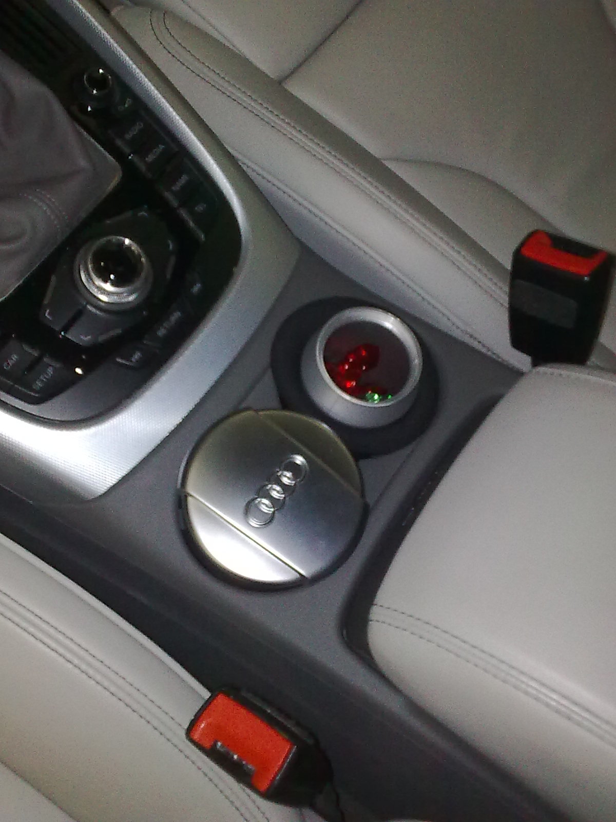

j'ai déjà résolu la question pour l'un des deux en y insérant le cendrier avec couvercle alu + logo Audi du kit fumeur du Q3, dont je me sers comme vide-poche; l'autre contient une fausse canette (Audi) pleine de bonbons
au moins, je ne vois plus ces vilains évidements ;-)

le couvercle est top, c'est presque une oeuvre d'art !

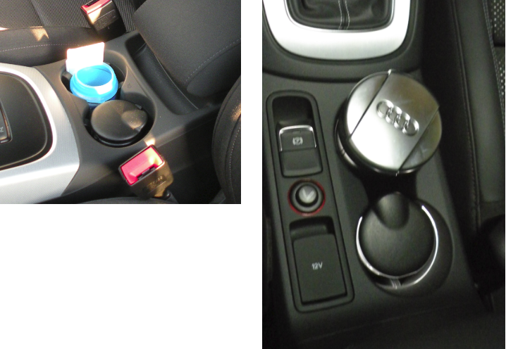

Pour remplir les réceptacles de canettes, j'avais mis un cendrier de Toyota RAV4 (le noir) qui s'adapte parfaitement bien et une boite de chewing-gum.
Dans mon Q3, j'ai remis le cendrier du RAV4 et j'ai acheté le cendrier du Q3.
La hauteur du cendrier du Q3 est à mon avis un peu trop grande.

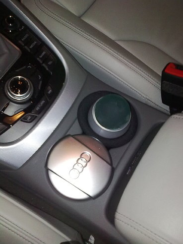

voilà ce que celà donne chez moi
je pensais initialement en mettre deux, mais le fond des réceptacles est différent et il reste alors une différence de niveau entre les deux pièces; en plus çà fait alors un peu too much...

j'avais testé les deux ensemble dans le show-room, çà faisait quand même un peu cliquant !
question rangement, mon Nokia 6303 (que je laissais généralement dans la voiture car c'est celui de ma femme qui nous sert habituellement) entrait pile-poil avec sa housse dans le cendrier Q3, couvercle fermé; évidement, là, il ne chargeait pas...

Après quelques dizaines de kms , je comfirme l'excellent comfort de ce pommeau. De même , les passages PRND se font plus facilement et le bouton est d'une extrème douceur...Bref : que du bon....Le voilà définitivement positionné avec la base du soufflet de Q5 :429005IMG16071.jpg
