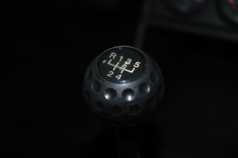

Merci Yann35 pour les photos !
J'aimerais aussi changer le mien et mettre le même que toi. J'ai le même modèle mais sans les picots.... pourrais tu juste détailler comment tu as changer le pommeau seul ?
Merci et àplus
