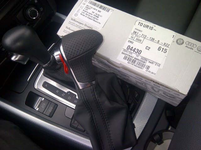

Hiiiaaaaa c'est ok je viens de passé commande pour mon pommeau NEW Q5 (ref : 8K1 713 139 S NOA (noir/titane) avec surpiqure noir) délai de livraison en concession 10 jours donc on attend.
Une petite astuce pour dire que la ref NOA (surpiquure noire) apparait en blanc sur les photo lors d'une prise de vue avec un flash mais ds l'habitacle c'est réellement noir. Ciao @+
Pour Info :
K1 : conduite à droite
K2 : conduite à gauche
Pour le reste vous connaissez les concordance de ref

Un vrai bonheur ce nouveau pommeau ! :)
Prie en main et passage des positions beaucoup plus agréable qu'avec l'ancien ! :marcelpoire:

Pour la référence sans surpiqures noires, il faut que tu prennes 8K1713139S, sans les références NOA et NOT
Pour ceux qui vont installer le nouveau pommeau, il n'y a pas plus simple mais ne faîtes pas comme moi !!!! Qui comme un c... :mur: a retiré ce qui retient le bouton chromé du passage des rapports et du coup obligé d'aller le rechercher au tournevis ... et j'ai abîmé le chrome ... :meanie:
Je confirme que le soufflet est plus gris que celui d'origine qui était vraiment noir. Mais cela ne choque pas

Et voilà pommeau new Q5 facelift reçu et installé en 10 minutes
Rien de plus simple
Pour info, il y a une bague en plastique qu'il faut tourner vers la gauche pour visser et consolider le maintient du pommeau -cette bague remplace l'anneau en métal de l'ancien pommeau- donc cela ne sert à rien d'essayer de le replacer pour fixer le nouveau pommeau-.
N'ENLEVER PAS LE CACHE ROUGE DE MAINTIENT DU SHIFT DU POMMEAU CAR IL SERA DIFFCILE DE LE RECUPERER
IL FAUDRA L'ENLEVER UNIQUEMENT APRES LE MONTAGE FINAL (SOUFFLET FIXE)
Et voilà le résultat
nickel CHROME non !!

Hello everybody alors, un petit mot pour vous dire que je suis satisfait de mon nouveau pommeau, il est magnifique et ça redonne un coup de jeune au Q5, il tient mieux dans la main, mais il ne fallait pas plus gros car on est LIMITE point de vue grosseur et alors quelle simplicité d'installation.
Pour info : la réf de mon pommeau 8K1 713 139 S NOA le TITAN GREY (surpiqure grise) et cuire perforé (punched leather)
