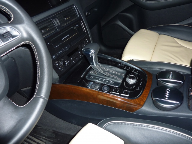

Bois + Chrome = un peu kitch, non ?
tu peux aller voir l'effet que fait le pommeau facelift dans mon interieur.
Par contre boutons chrome ça irait moins pour moi.
