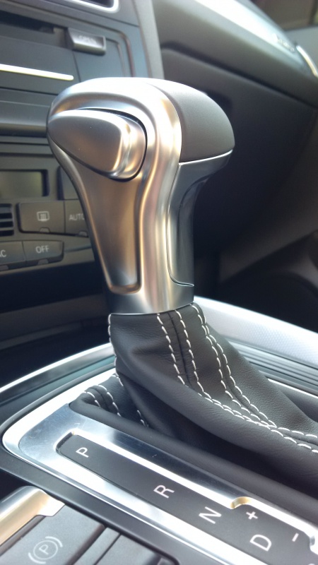

Tout bien réfléchi, je crois que je vais partir sur les coutures blanches, volant + soufflet :bien:
Et si jamais ça ne me plait pas, je remet le soufflet à coutures noires, et je teindrai celles du volant en noir aussi :secret:

J'en ferais promis, j'ai zappé tout a l'heure. En tout cas ça va très bien avec les sieges cuir alcantara
Au fait ceux qui l'ont installé vous trouvez pas que le maniement est bcp plus souple?
Aucun jeu....c'est comme celui d'origine....J'ai limé à un endroit qui ne se voit pas car il rentre dans la console (coin en haut et à droite)...Mais si on prend le pommeau pour Q7 (ou peut etre celui du Q5 2013 s'il est dispo à la commande), pas besoin de limer....

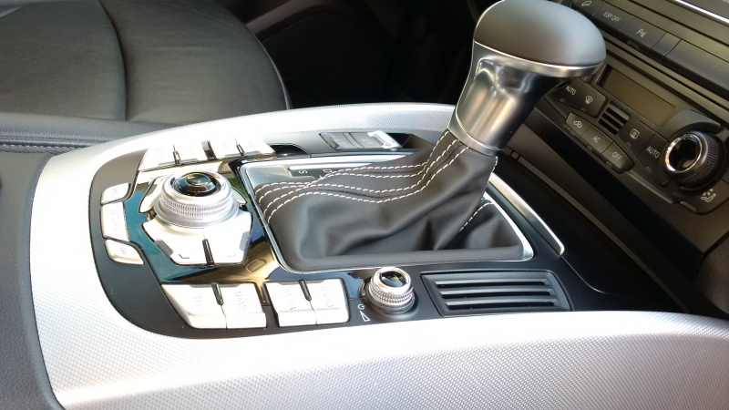

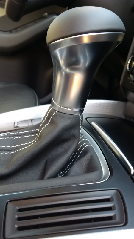

Bonjour à tous,
Alors voilà des nouvelles de mon pommeau.
Reçu...............
...........et installé :secret:

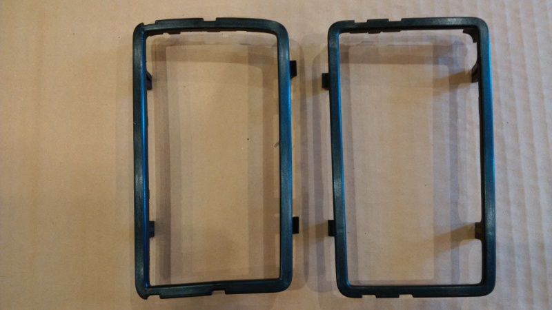

Juste une petite précision :
Vu que c'est un pommeau de S7, le cadre plastique à la base du soufflet, est un peu différent de celui du Q5
J'ai donc dégrafé le cadre et je l'ai remplacé par celui de mon ex pommeau.
C'est assez long à faire, car forcément, les trous des agrafes ne tombent pas en face.
Sinon, pour ceux qui veulent garder leur soufflet avec les coutures noires, il suffit juste d'intervertir les soufflets sans toucher au cadre plastic.
Perso, avec la console de la RS5, je trouve que ça claque pas mal :secret: :secret:

Salut matvir,
As tu vérifié si le cadre plastique à la base du soufflet est bien le même que celui de ton ancien pommeau :reflexion:
Salut matvir,
Y'a une légere différence de forme, mais j'ai vu que quelqu'un ici avait limé.
