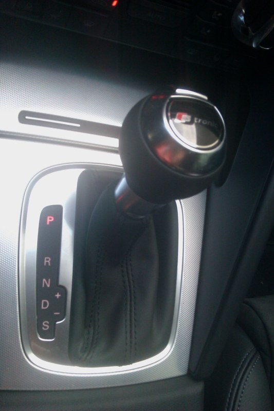

sur ce lien posté par lage : http://www.ebay.de/i...=item1e725f52c7
il est clairement indiqué que c'est uniquement compatible avec les modèles qui ont le bouton devant, car pour les autres modèles c'est tourné de 90 degré.
ce pommeau n'est malheusement pas compatible, sauf si vous modifiez la tige...
Nur passend für Audi DSG (Automatik) wo sich der Sperrknopf des Knaufes an der Frontseite befindet! Sollte sich der Sperrknopf an der Seite des Knaufes befinden muss die Schaltstange erwärmt und um 90Grad gedreht werden!!

Si , c'est possible. il suffit de chauffer la tige en nylon pour la ramollir jusqu'a pouvoir lui faire prendre 90 degrés...Je l'ai déjà vu faire.

C'est le trou de l'extémité de la tige qui doit se retrouver devant......On le voit sur ma photo que tu as repostée...

J’ai trouvé je coupe la tige je fais un filetage de chaque cote et je les assemble avec un petit manchon un manchon fileté lui aussi et le tour et joué
