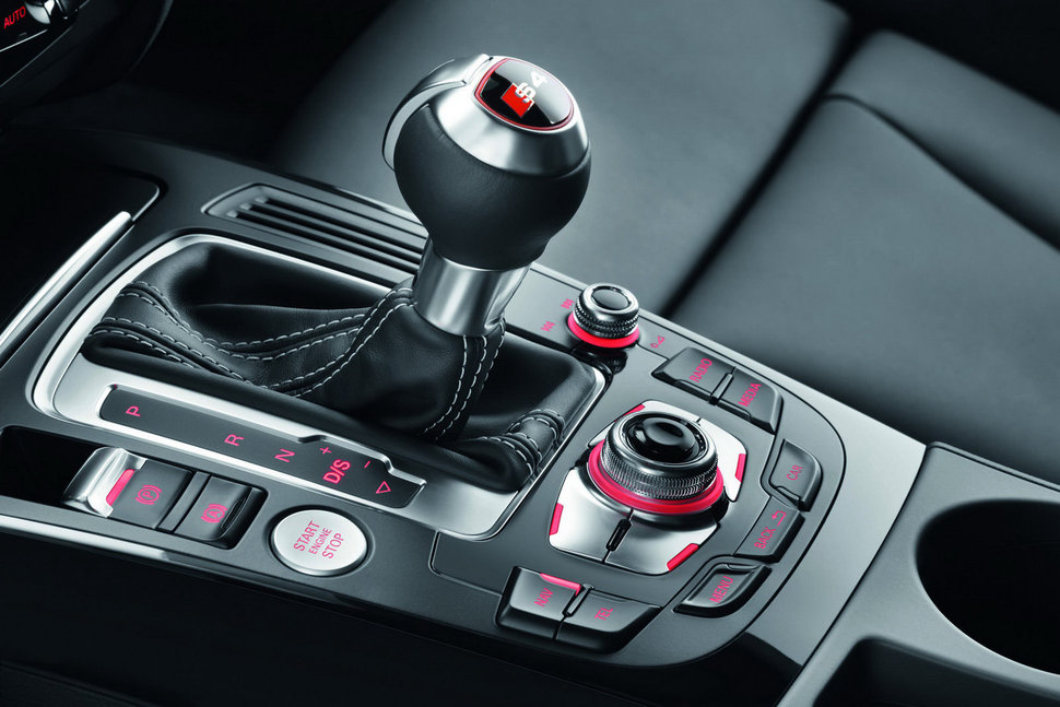

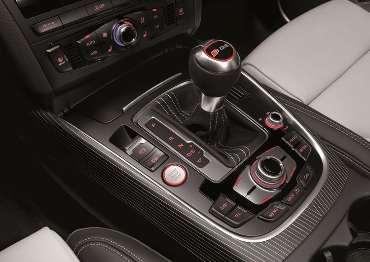

je saurai plus intéresser par celui du SQ5 je le trouve plus sportif non
Salut Lage,
Sur le plan esthétique, il ressemble à celui d'une Audi TT S ou RS?
Après la prise en main est différente, le bouton poussoir est positionné à l'avant du pommeau, ça doit le faire tout autant !
Cheers

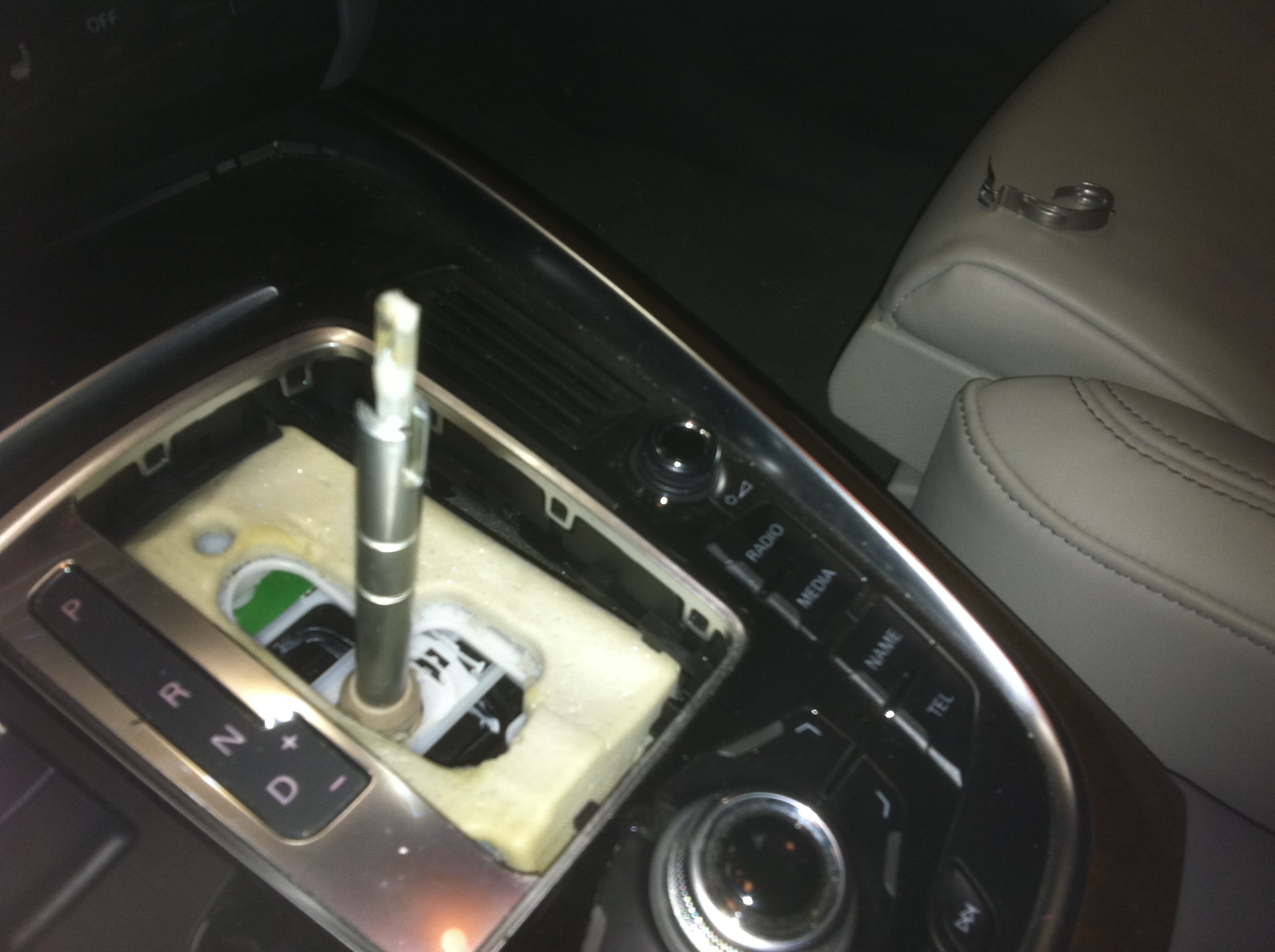

Attention , le bouton étant devant , les trous sur l'axe du levier ne correspondront pas ( pour actionner le bouton) ou alors , il faudra le modifier de manière à le tourner de 90 degrés....
Bjr gigiel
j'ai repris une des t'es photo
Modifié par lage
Salut Manu.....A mon avis , il faut chauffer l'extrémité de la tige (partie en plastique) pour lui faire faire 90 degrés vers devant , car le bouton sur le pommeau des "s" est devant. Je crois avoir vu quelqu'un qui l'a fait.
Slt gigiel
Merci pour t’as réponse
Il faudrait que je démonte pour voir comment tien la tige métallique

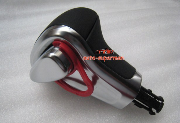

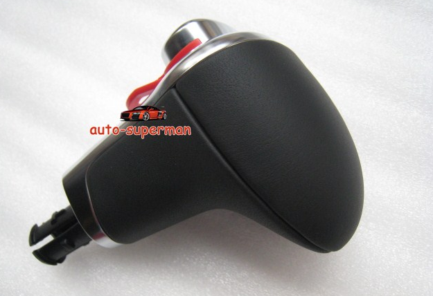

Par contre johnny il semblerait qu il te manque la bague de fixation sur le modèle que tu as commandé.

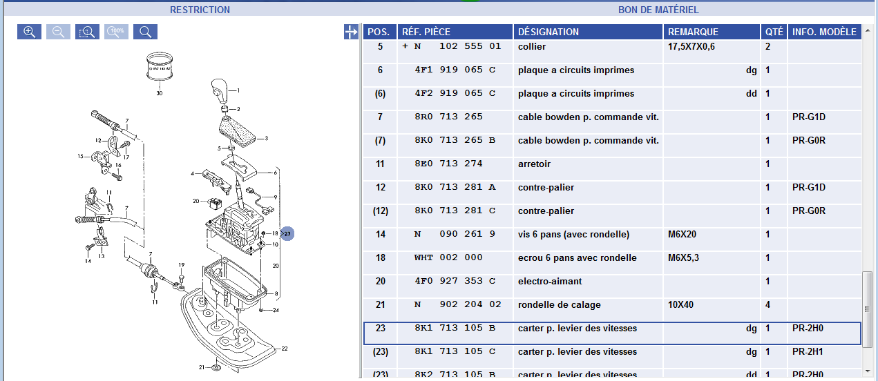

Sinon tu change toute la pièce (23)pour le Q5 c'est 168,74 euros ,mais ça m'étonnerait que c'est la même

tu dois pouvoir récupérer le collier d'origine
oui oui tu a raison il est juste clipser et comme je disais c'est un genre de colier de serrage,donc pas grave ,c'est ça qui va me stoper

Je confirme que tu peux reutiliser le collier, c'est exactement ce qu'a fait Bagheera
Il est clair que celui qui se visse est plus pratique mais on n'est pas sensé faire la manip tous les jours ;o)
Le plus compliqué est sans doute de désolidariser l'ancien pommeau du soufflet

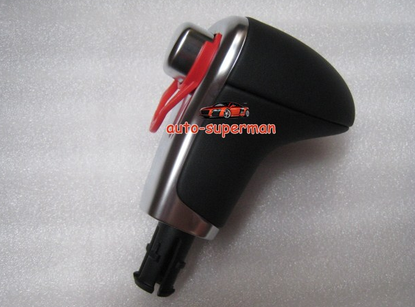

Yes Gigiel, si tu achètes le pommeau complet (avec soufflet + vis de serrage incluse)
Johnny a commandé le pommeau seul (cf photo)
Cheers

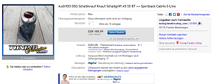

Re, je viens de regarder dans ETKA je ne le trouve pas ,mais je doit faire une mise a jour

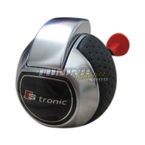

Sur l'annonce, il disent que le pommeau est compatible avec les gammes suivantes:
A3 S3 8P / A4 S4 8K B8 / A5 S5 RS5 8T / A6 S6 RS6 4F
Comme gigiel a déjà pu installer le pommeau de l'A6 sur le Q5, il y a des chances pour que ce pommean STronic soit compatible
