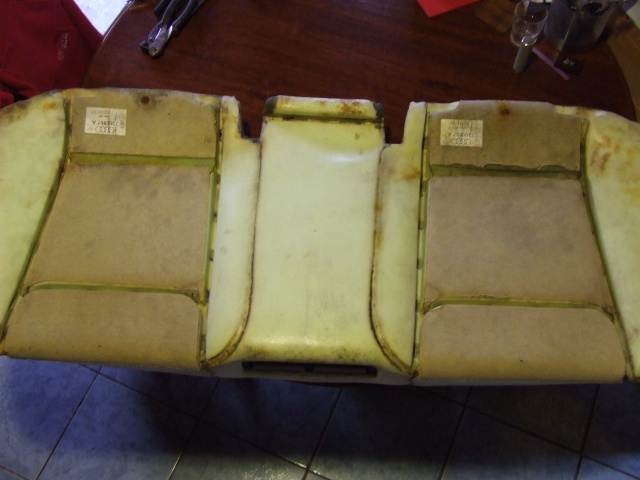

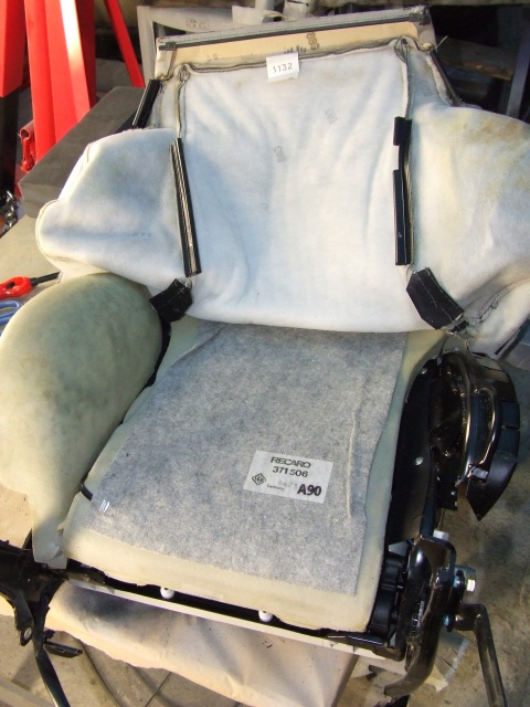

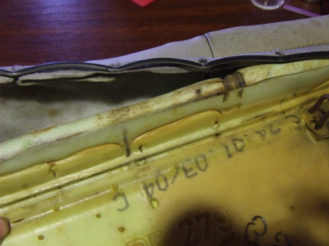

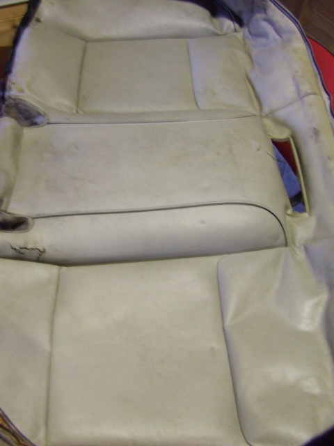

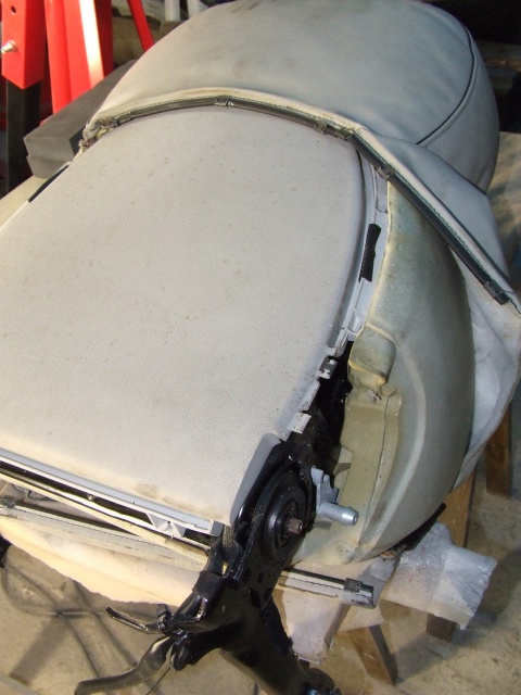

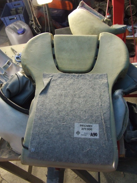

Hier, j'ai continué à dé-housser mon Récaro. J'ai fait la banquette AR.
C'est quand même bien coton à faire.

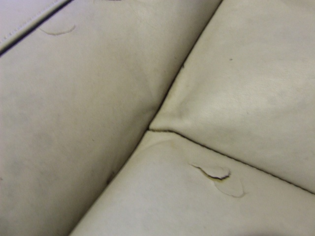

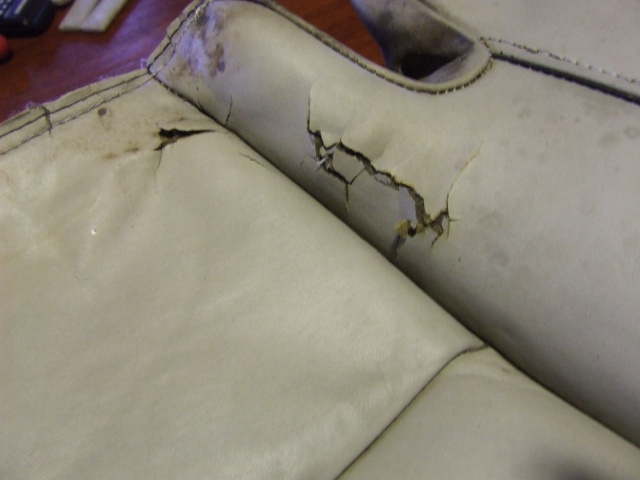

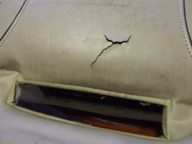

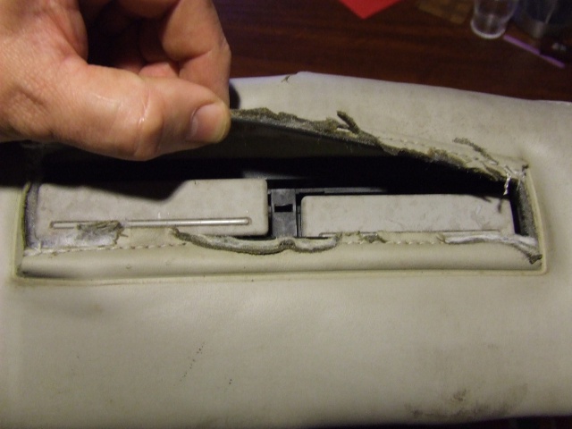

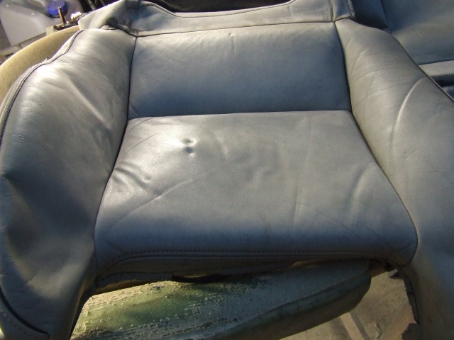

Le cuir est plus que bien sec et je ne sais pas si le sellier va pouvoir récupérer un seul morceau de cuir.
Rien que sur l'assise AR il y a 4 ou 5 morceaux de déchirer.
Voici les déchirures.
Le plus dur à dé-housser, je pense que c'est les dossiers AR.
Faut que j'aille continuer les fauteuils AV.

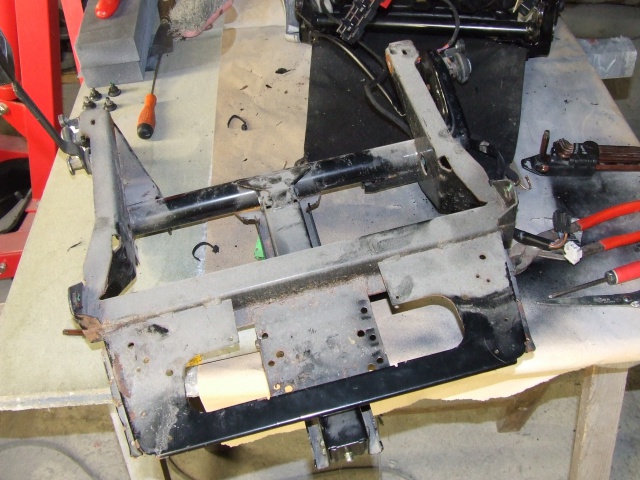

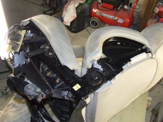

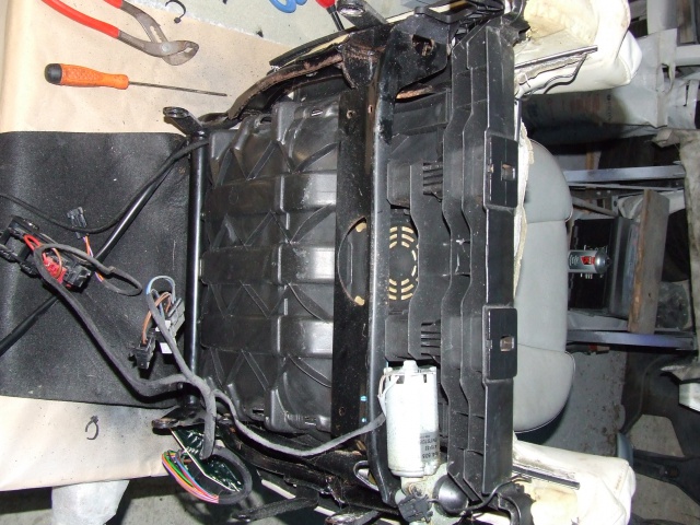

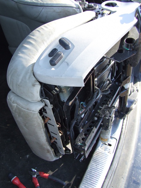

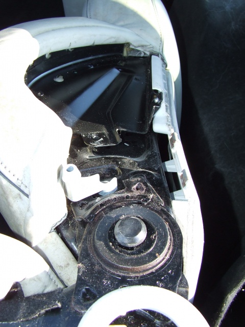

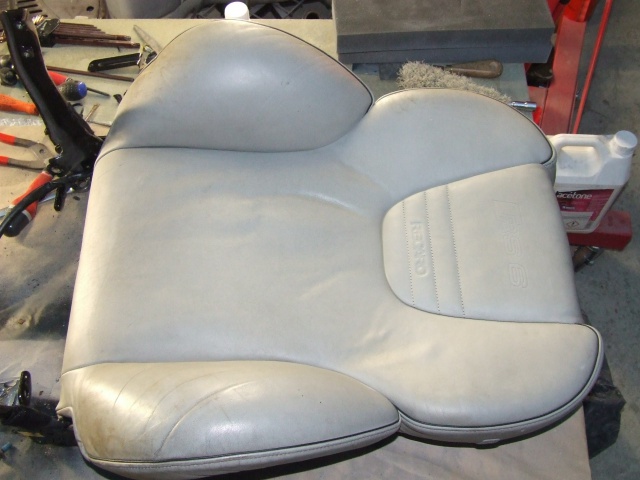

Allez, on continue et on commence à faire le fauteuil chauffeur.

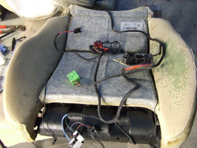

Lui n'a strictement rien, mais il lui faut un bon nettoyage et peut-être une teinte car pas sur de retrouver la bonne teinte.
Il y a une ou deux vis sur l'avant du fauteuil et ensuite tu fait coulisser vers l'arrière et fait sortir le siège de ses guides, un jeu d'enfant. ATTENTION!!!!, au préalable il ne faut pas oublier de débrancher toutes les connectiques électriques du fauteuil.
Suite en images des opérations sur le fauteuil :
Désolé, celle-ci est à l'envers d'un 1/4 de tour.

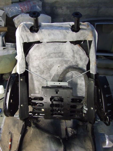

Il ne me reste plus qu'à dépouiller les dossiers AR.
Une partie de plaisir en perspective.
Sinon je pense faire refaire les parties centrales de chaque assises en alcantara gris et faire teinter le cuir des bourrelets en un gris un peu plus foncé.

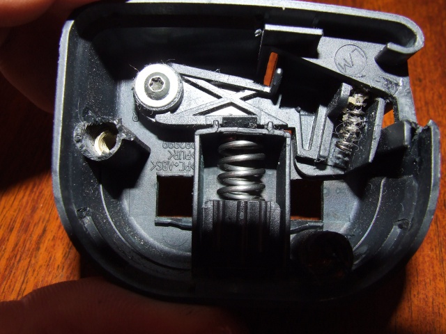

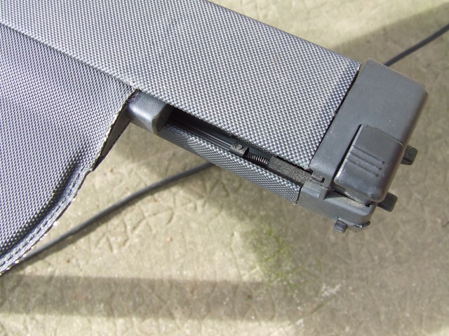

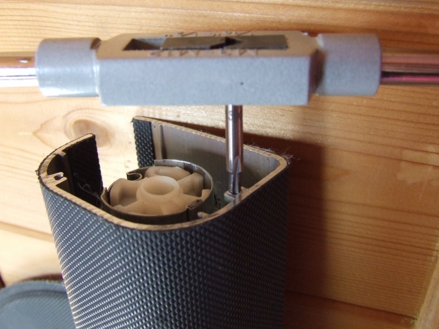

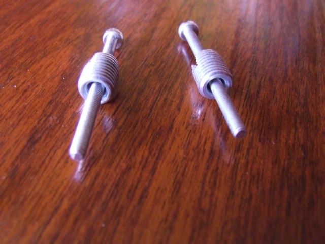

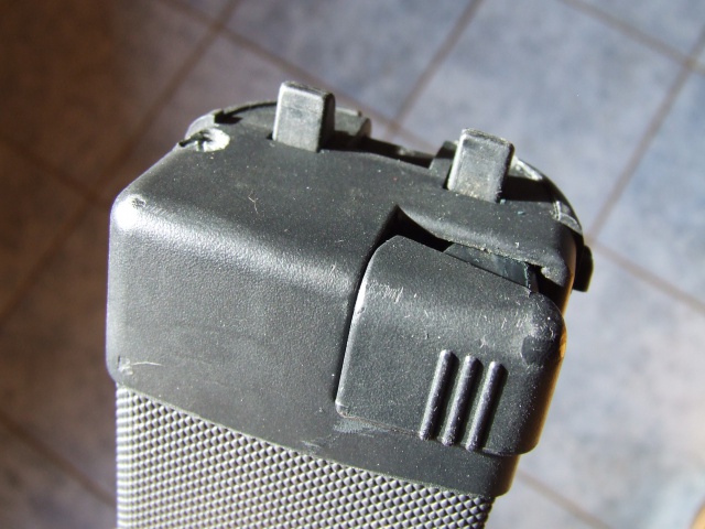

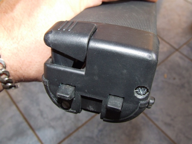

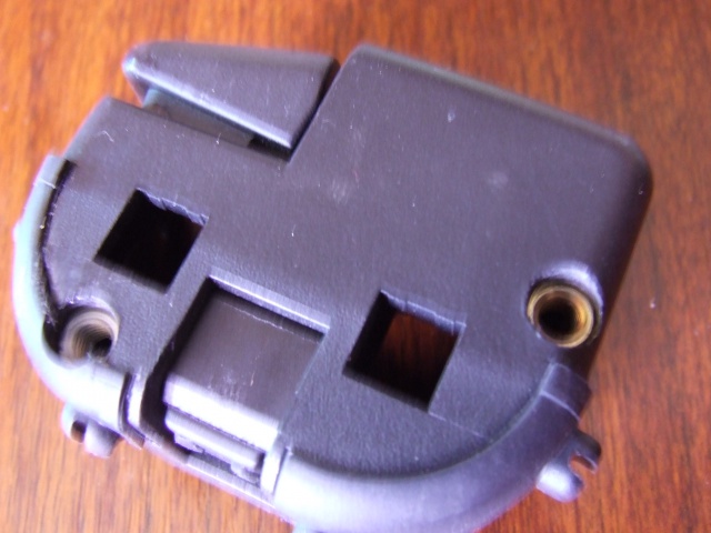

et donc histoire de ne pas m'abrutir dessus, je me suis attelé à un autre petit chantier sympathique de réparation du cache bagage souple qui était cassé au niveau de l'accroche côté droit comme sur beaucoup d'autre je pense. La 2ème que j'ai à la maison est cassée sur la même accroche.
Voici ma réparation en image:

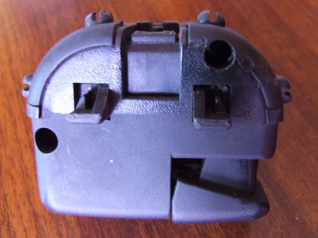

C'est au niveau des fixations de l'accroche qu'il y a un problème.
Les 2 vis qui sont en bout et qui servent à maintenir l'accroche en place ont fini par passer au travers du plastique, donc plus de maintien possible.

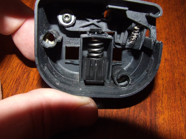

Mais comment réparer tout ça ???????????? :nixweiss: :nixweiss: :nixweiss: :nixweiss:
Aller, on réfléchi :reflexion: :reflexion: :reflexion: :reflexion:
Et là me viens une idée :icon3: :icon3: :icon3: :icon3:

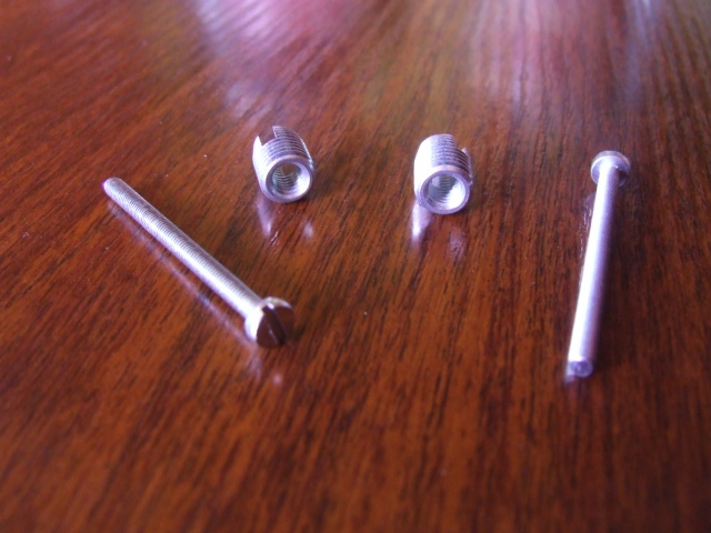

Donc il m'a suffit de : 2 inserts réducteurs M8 vers M4
2 boulons M3 de 40mm
1 taraud M8
1 taraud M3

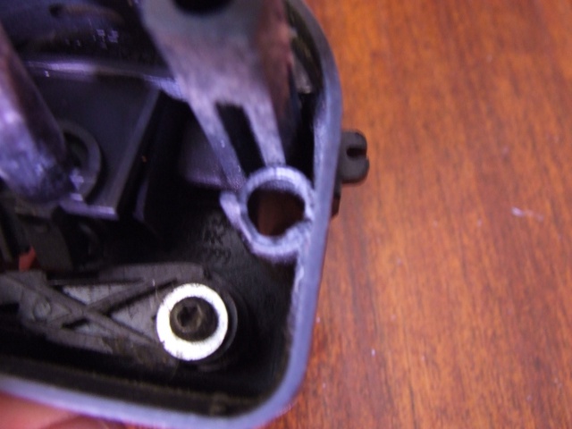

Ensuite on taraude avec le M8 les 2 trous de vis de l'accroche jusque au bout, et on vis les inserts par l'intérieur de l'accroche.
Ensuite dans le profilé alu on taraude avec le M3 à l'emplacement des 2 vis.
Ensuite on remonte le tout en sens inverse et hop tout est nickel.

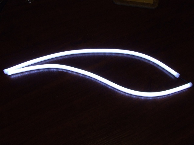

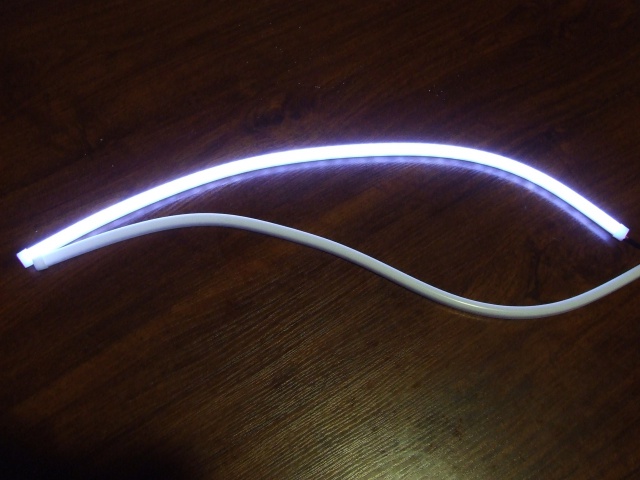

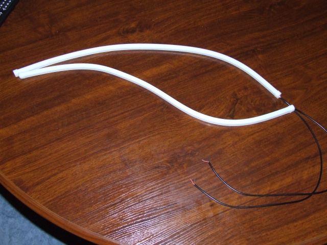

Comme j'ai bien travaillé, je crois que je mérite un petit quelque chose, alors je vais voir à la boite aux lettres, car je crois bien qu'un peu plus tôt dans la journée le chauffeur d'un véhicule jaune y a déposé quelque chose dedans.
Et donc voici ma récompense, qu'il va falloir que je pose également.
Ça sera l'histoire d'un nouveau post.

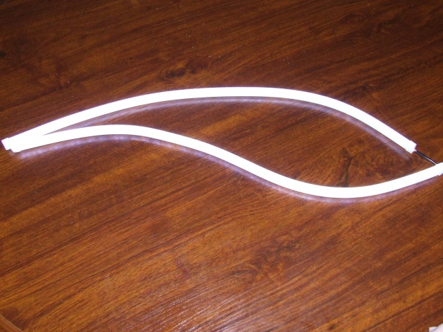

MES FUTURES VEILLEUSES DRL.

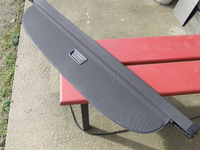

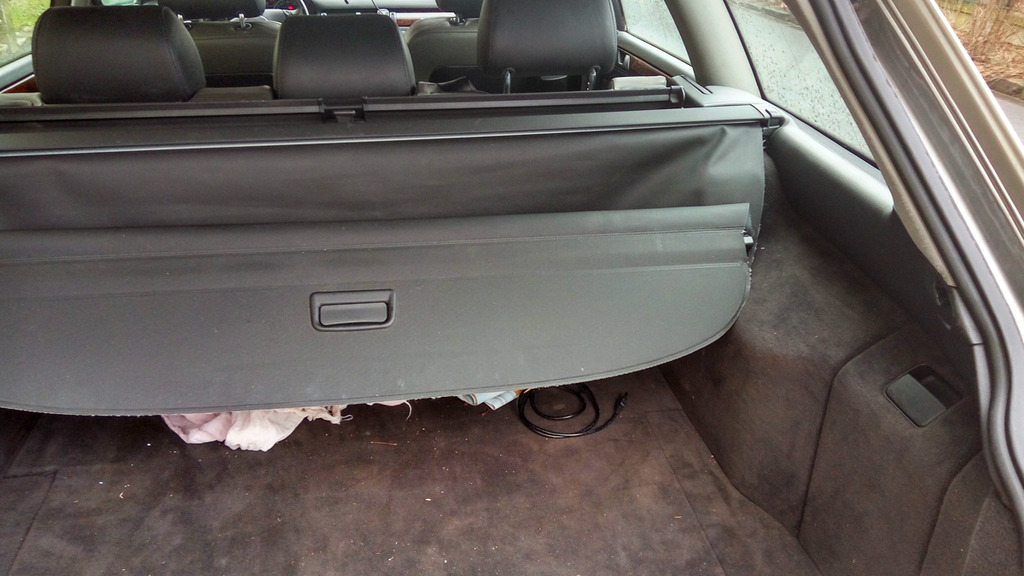

J'interviens pour demander à la communauté qui suis ce topic si vous n'avez pas un cache-bagage complet pour mon A6 Avant. Quand j'ai acheté ma voiture, il était absent et les produits d'occase que l'on m'a proposés sont hors budget pour moi (150 €uros au mini :nanana: ). Idéalement de couleur gris. Merci pour vos réponses et bonne continuation Vladi.

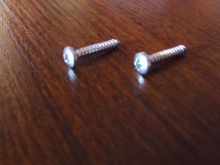

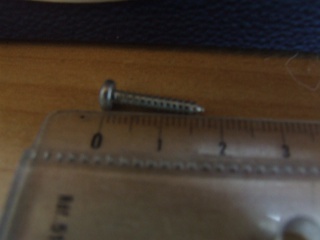

Cruciformes ?
Oui cruciformes, et ça doit être sur toutes, car le deuxième cache bagage que j'ai, c'est exactement la même. Les systèmes d'accroches aux extrémités sont fixées avec du cruciforme.
150€, ce n'est pas un prix abusif quand tu vois le prix chez Audi.
De mémoire pour les intérieurs qui sont dans les tons foncé et pas clair comme le beige par exemple tous les cache bagages sont dans les ton gris foncé/noir.
Bonne recherche à toi.
Les miennes sont des Allen, non métriques :(
C'est peut-être pas abusif mais je trouve que d'occase avec des (grosses) traces d'usure/déchirures, c'est pas la peine.
Neuf chez Audi, on arrive à un petit devis de 405,70 €uros et ce, en 2007 (juste après mon achat de la voiture).
La référence est 4B9 863 553 F 94H pour la pièce en noir. Si qq'un pouvait me donner le tarif actualisé SVP . Merci :jap:
A titre perso j'ai super galères pour trouve le mien. J'en ai acheté un qui au final n'avait pas la bonne taille, et pour moi le vendeur était de bonne foi quand à la provenance d'une A6 de 2000, heureusement pour moi il m'en a trouvé 1 grâce à un pote à lui, de mémoire je l'ai payé 110€ fdp in de couleur gris/noir (mon intérieur est couleur vanille)

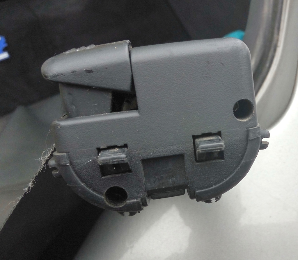

On ne voit pas bien la vis, mais c'est du 6 pans femelle non métrique, probablement du 3/32" mais mon embout est trop court
Oui on distingue que c'est une BTR.
Soit, ça à déjà été réparé, ou alors il s'agit d'une modif faite par Audi au fil des années modèles.
