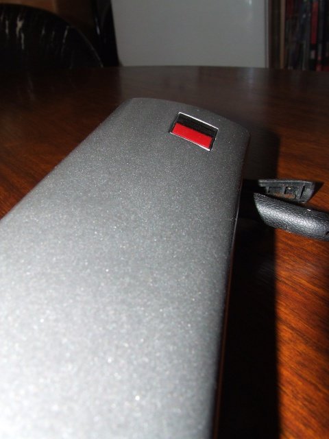

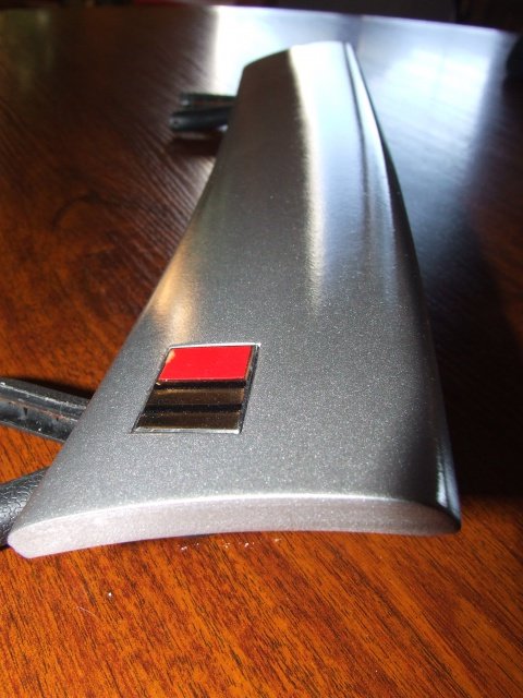

Tiens ... question à deux balles : tu vernis le scotch sur l'insert ?

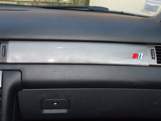

Oui, une fois que j'aurai collé mon logo je vais vernir le tout.
J'ai fait un test au préalable et c'est nickel.
Super
J'aurais juste mis le logo à gauche au même emplacement que le Quattro d'origine
Comme sur mon 1er essai je l'avais mis à droite, je l'ai remis du même côté, mais un poil plus grand.
L'idée de mettre un logo S-line en chrome noir m'avais traversé l'esprit et là je l'aurais mis à gauche.
Là, mon insert va être unique.

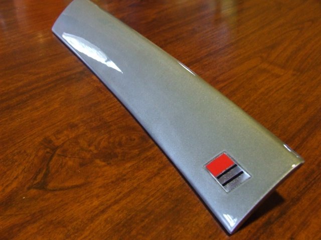

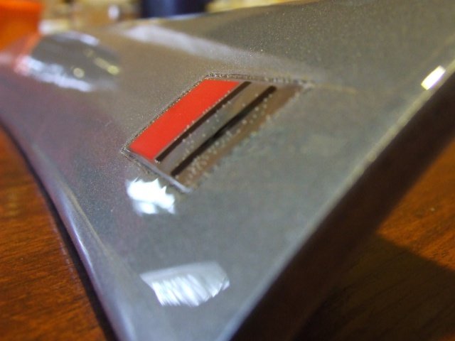

Après une première couche de vernis voilà ce que cela donne.
Étant tombé en panne vernis je n'ai pas pu encore continuer, mais je prévois plusieurs couches de vernis, 3,4 ou 5 avec un ponçage au 1000 et 1500 entre chaque couches.

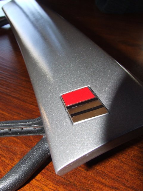

J'ai enfin fini mon atelier peinture de mes inserts.
J'ai fait quelques photos que je posterai dans le w-e.

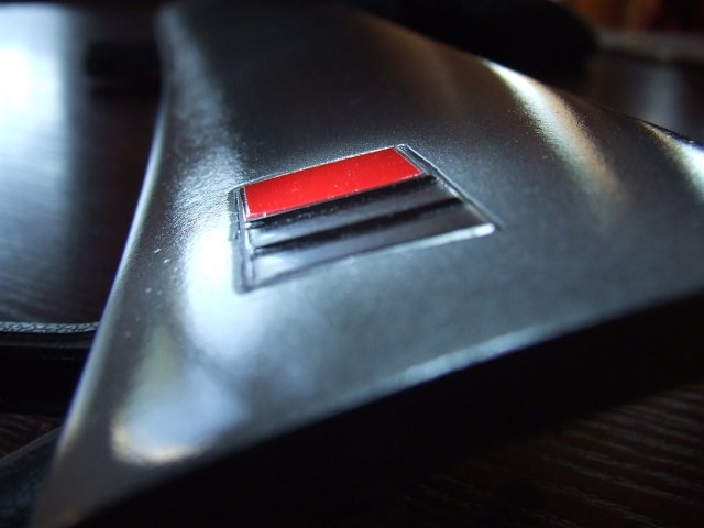

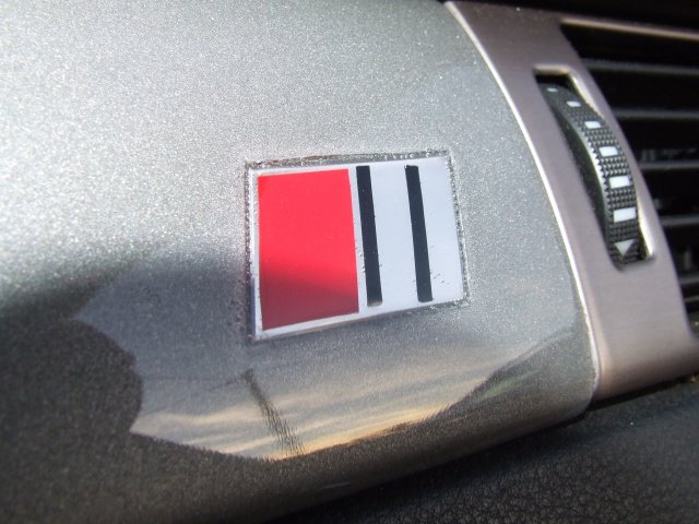

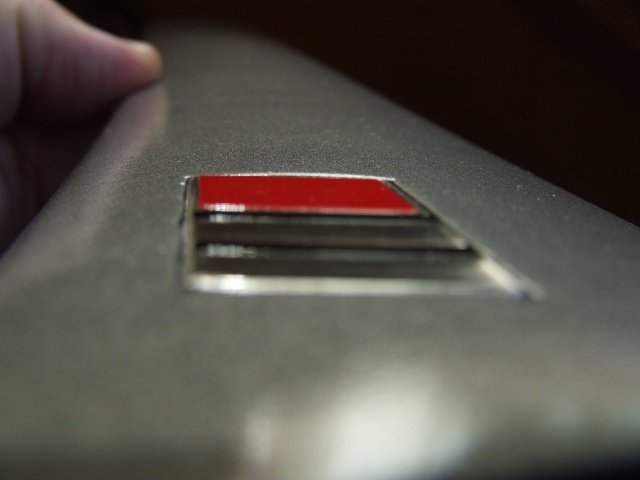

L'insert de TdB à reçu pas moins de 20 couches de vernis, pour que mon logo soit noyer dessous.
Les photos bientôt.

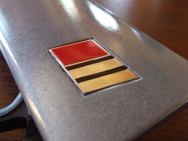

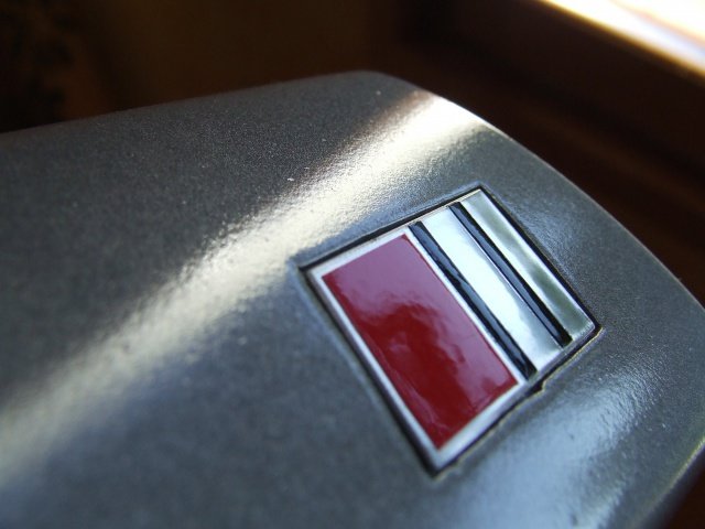

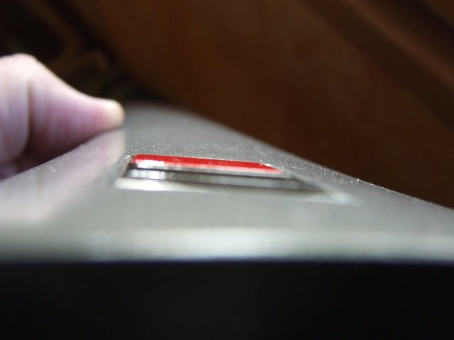

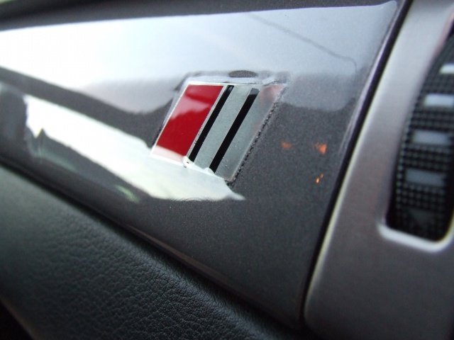

Et 2 petites dernières pour montrer la profondeur du vernis. On voit bien que le logo est bien noyé sous le vernis.
Me restera à faire un petit ponçage de surface au grain 3000 à l'eau pour finir d'enlever quelques imperfections et le polir.
N'ayant pas de polisseuse pensez vous que je puisse le faire avec le kit 3M que j'ai pour les phares ?
