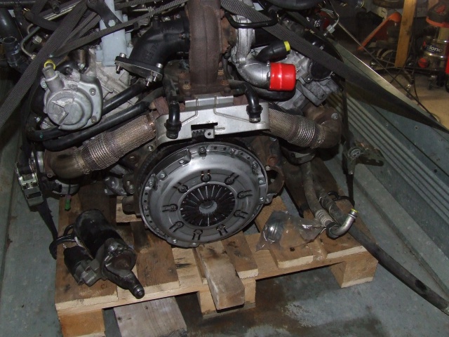

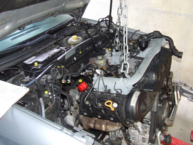

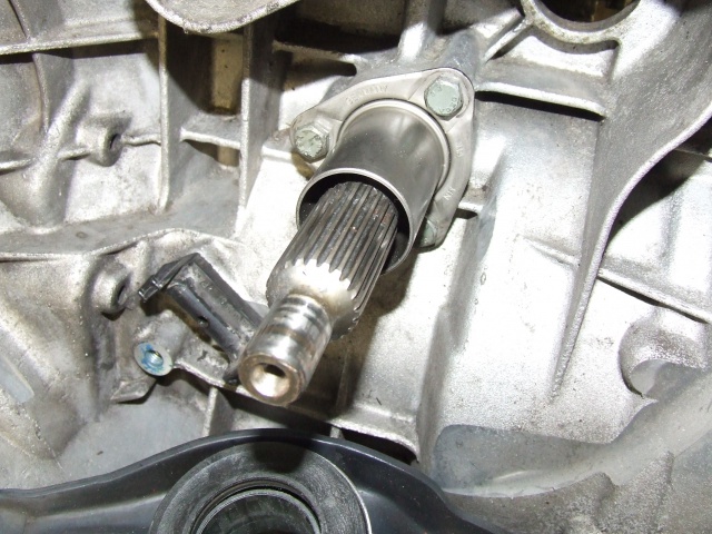

Il y a quelques jours j'ai démonté le volant moteur pour regarder derrière pour savoir si il y avait une fuite d'huile et changer le joint spi de vilebrequin.
Et là je fus surpris qu'il n'y en ait point besoin, car pourtant ces moteurs sont réputés pour être fuyard.
La preuve en image.
dit j'en profite pour te poser une question en regardant la photo , du moteur coté embrayage , on aperçois le démarreur donc pour désaccoupler la boite il y a pas besoin d'enlever le démarreur ?
Salut Scalpa,
Si, pour retirer la boite il faut désaccoupler le démarreur. Mais pour complètement sortir le démarreur il faut d'abord démonter l'alternateur. J'ai essayé de le sortir dans tout les sens, mais nada, impossible.
Moi aussi j'aurai besoin de toi pour savoir si tu aurais tout les couples de serrage ?

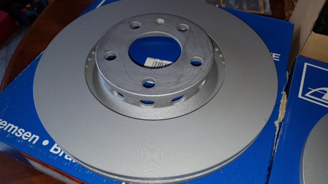

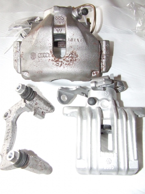

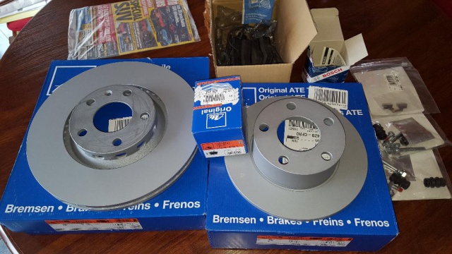

Comme annoncé précédemment, je vais up-gradé les freins AV, et donc mettre ceux de ma noire sur la grise car ils sont en diamètre 312 contre 288 actuellement.
J'ai également démonté ceux de l'AR qui eux vont rester inchangé.
J'ai donc amené le tout au taf pour les faire microbiller, et voici le résultat.
Ils vont être peint en rouge prochainement avec pose de stickers, mais je ne sais pas encore si je prends la peinture en bombe ou en pot.
A votre avis ?

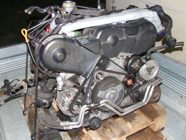

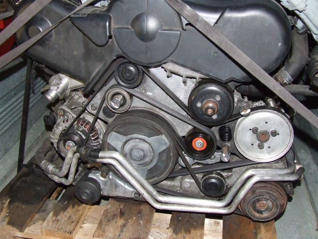

Voici quelques nouvelles de la distribution qui est en cours.
Le mécano qui s'occupe du moteur a énormément de mal pour démonter certains galets car ils ont été collé à la loctite. Il a d'ailleurs déjà cassé 3 clés.
Donc je suis bien content de ne pas m'y être risqué.
Je devrais le récupérer fin de semaine prochaine.
A ce point là?? Ils ont enduit toutes les vis de Loctite Rouge ou quoi?? :O
Oui c'est quasi à ce point là.
Les 3 clés cassées, c'est uniquement sur un seul galet qui sert pour la courroie accessoire.
Il y avait un autre galet qui était fixé également à la colle, mais à fini par venir.

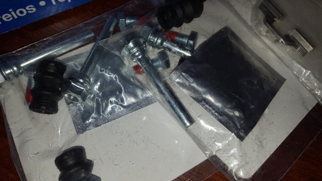

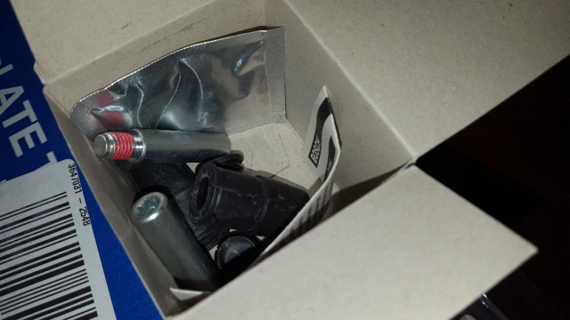

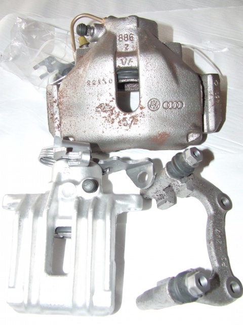

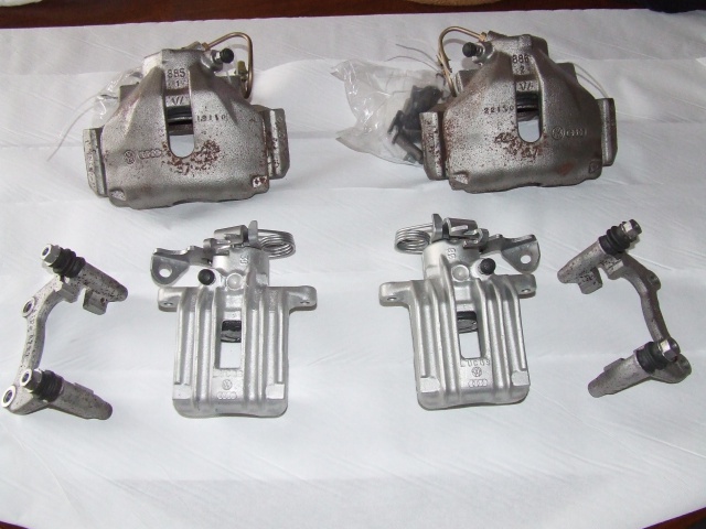

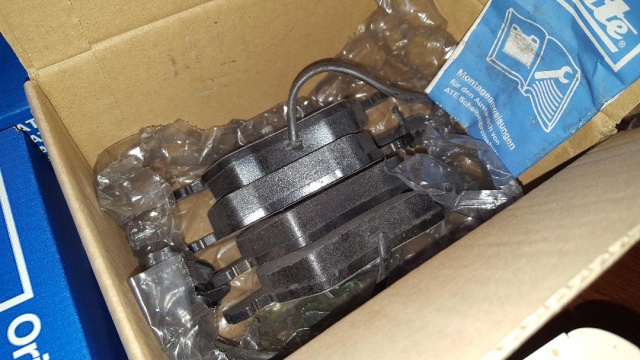

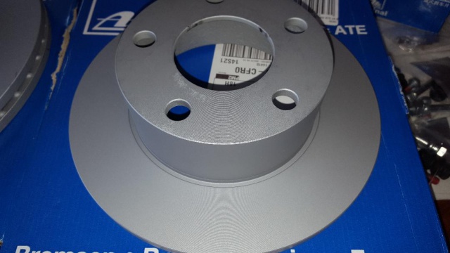

Sinon j'ai enfin reçu mes stickers pour les étriers et le colis pour avoir des freins tout neufs.
Et le nécessaire pour plus de mordant au freinage.
A l'arrière je vais mettre les anneaux si bien sûr ils passent. Sinon ça me fera des stickers d'avance ou à revendre.
Il ne me manque que la peinture.

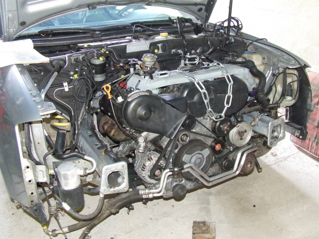

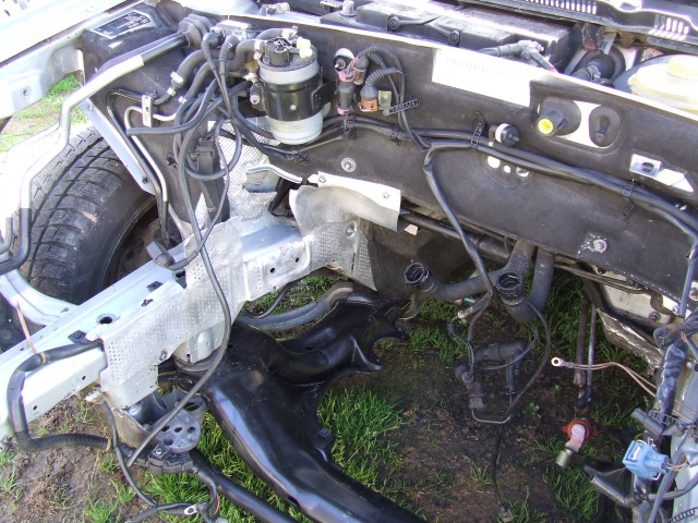

Appel reçu ce jour de VAG.
"Mr, votre moteur est prêt".
Comme cet aprèm j'ai RV pour la clim de ma petite A3, je vais atteler la remorque et revenir avec le moteur, et ainsi pouvoir commencer la repose.
Voilà, le moteur à retrouvé le bercail.
Ils m'ont fait du bon boulot. Me reste plus qu'a faire le reste du taf.
Début des hostilités Lundi, car je bosse tout le w-e.

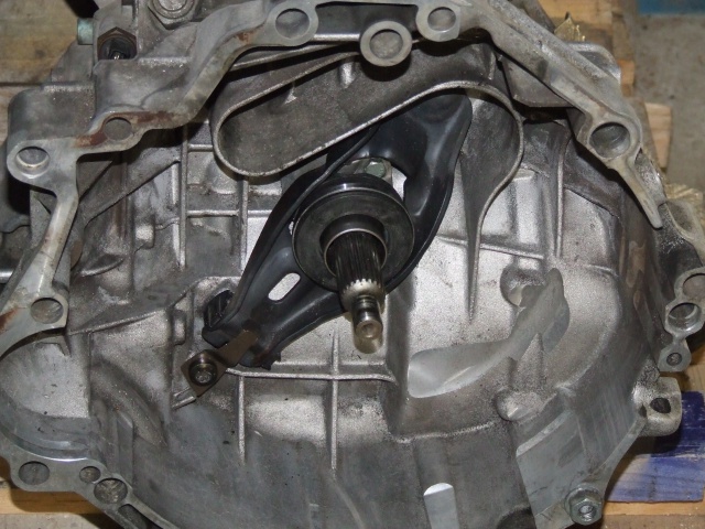

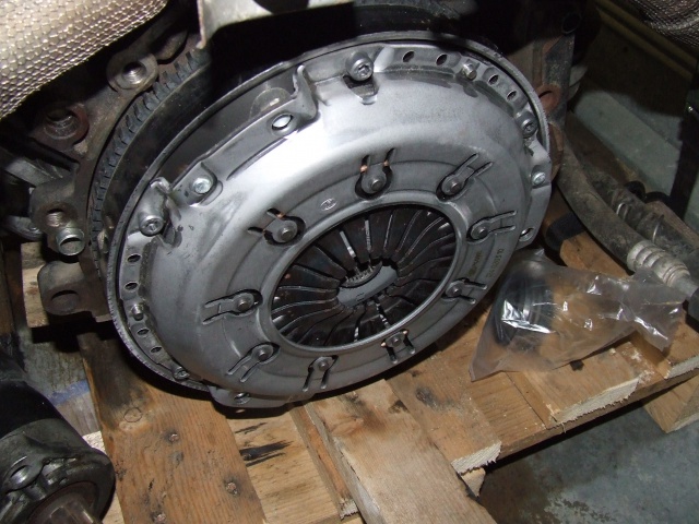

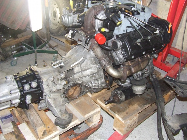

Nouveau VM + embrayage.
Salut à tous,
Hier en fin d'après midi, j'ai enfin pu commencé à bossé sur la voiture.

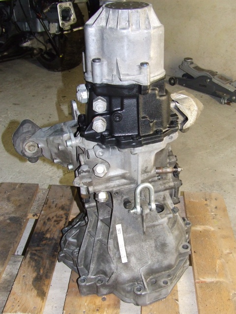

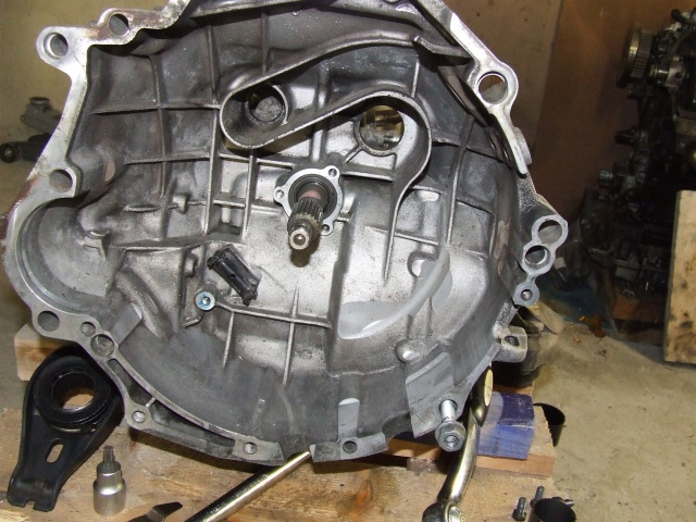

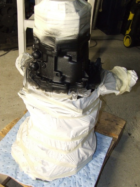

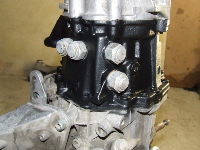

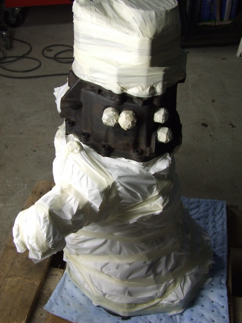

Avant d'assembler la boîte au moteur, j'ai fait une petite beauté à celle-ci en lui faisant un bon nettoyage, et ensuite un brin de peinture HT°.
Ensuite j'ai monté le guide de butée ainsi que la butée avant de l'approcher du moteur pour solidariser le tout.
Allez, j'y retourne.
A plus.

Tout avait pourtant bien commencé, puisque je n'ai pas peiné à aligner la boite sur le moteur pour la fixer.

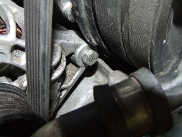

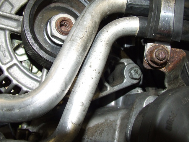

S'en ai suivi à mettre toutes les vis une par une, jusqu'à vouloir remettre le démarreur et le fixer à la boite, mais il est impossible à mettre à sa place même en démontant le support moteur. Le mécano a oublié de le repositionner avant de poser le VM.
Donc la seule solution qui s'imposait à moi, était de démonter l'alternateur, chose pas difficile en soit à démonter vu qu'il y a 2 vis, une longue (environ 11/12 cm) au filetage M10 et une d'environ 7/8 cm au filetage M8.
Et c'est là que le drame est arrivé, la petite vis s'est cassée au démontage et en plus je n'ai même pas l'impression d'avoir forcé.
Je ne vous explique pas l'endroit où cela se situe. Ce n'est pas vraiment accessible.
Là, à cet instant, a commencé mon calvaire et synonyme d'une grosse montée de stress. Je me suis même dit que c'était fichu et que j'allais abandonner.
Ensuite je me suis posé et réfléchi à la marche à suivre pour arriver à extraire le morceau de boulon.
J'ai fait un inventaire de mon outillage et j'ai tout, mais mes mèches ne sont pas assez longues pour arriver à accéder.
J'ai fini par me souvenir que j'ai une rallonge pour mèches.
Après je suis passé au perçage, sans vraiment voir ce que je faisais. Ce n'est jamais anodin de faire des choses à l'aveugle.
J'ai percé de dixième de mm en dixième de mm. J'ai commencé avec un foret de 5, pensant que j’arriverais à l'extraire, mais cela c'est avérer impossible. Donc j'ai fini par percer au diamètre adéquat pour refaire le taraud en M8.
Refaire le taraud a été long et laborieux, mais au final j'ai réussi a tout remettre en ordre.
L'opération m'aura quand même occupé à peu près 4h00.
Par sécurité sur le boulon j'ai mis un peu de frein filet bleu.
La suite bientôt.

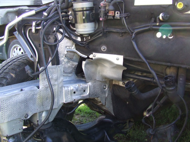

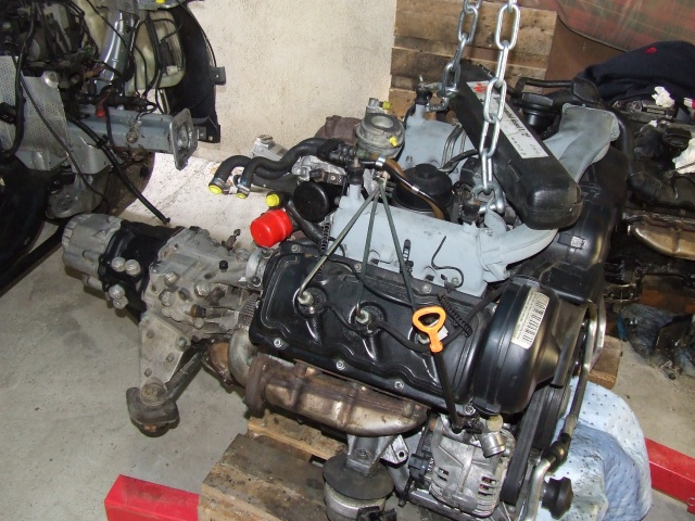

Enfin remis de mes émotions d'hier soir, je vous mets ce matin des photos de ce ...... :mur: :mur: :madgo: :madgo: de boulon qui m'a fait devenir rouge hier.
Une accessibilité des plus aisée.
Et là voilà ou j'en suis.
Croisons les doigts pour cette journée.

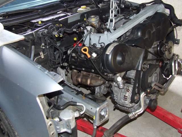

Moteur mis en place il y a quelques minutes. Je m'auto-congratule, je l'ai bien mérité je pense. :bien: :bien: :bien: :marcelpoire: :marcelpoire: :marcelpoire: :marcelpoire:
Maintenant je vais aller me restaurer un peu.
