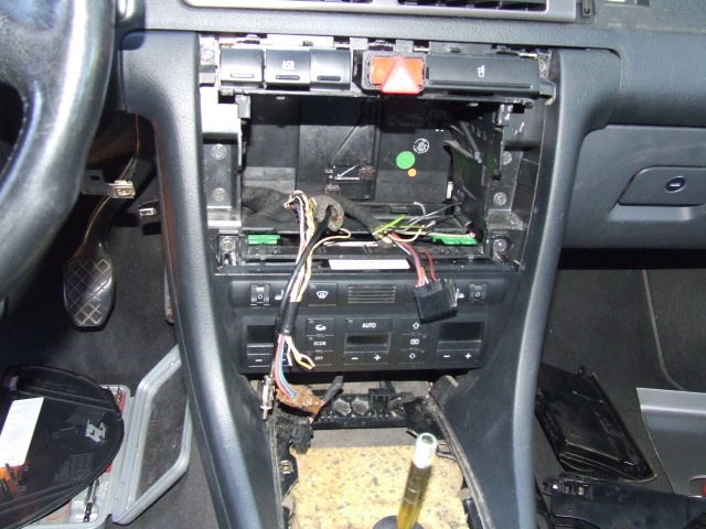

Aujourd'hui j'ai bossé un peu sur la voiture dans l'optique de mettre ma console 2 DIN et mon RNS-E.
Je vais avoir un peu de boulot sur les câbles.
J'espère que l'un d'entre vous à d'origine un montage avec le caisson dans le coffre non bose et qu'il pourrait me faire des photos des prises derrière le poste pour que j'arrive à réparer le mien. Et d'avance je vous remercie.

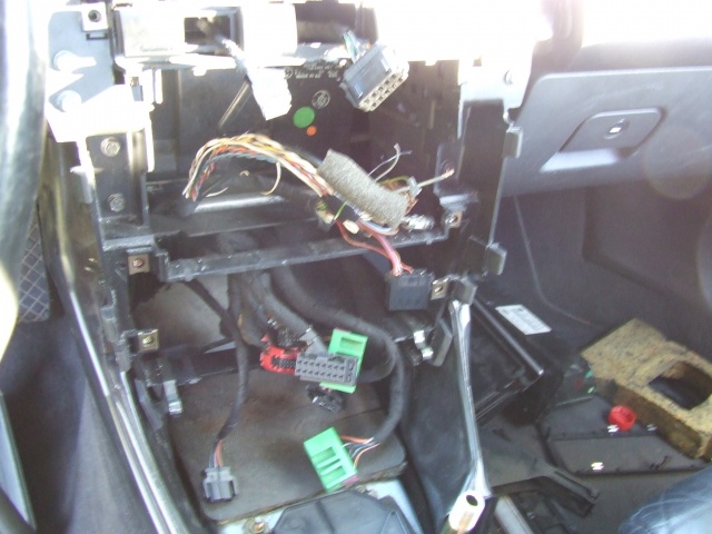

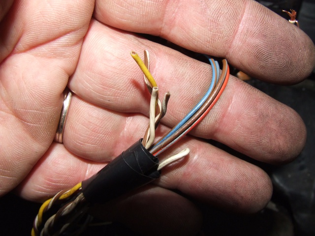

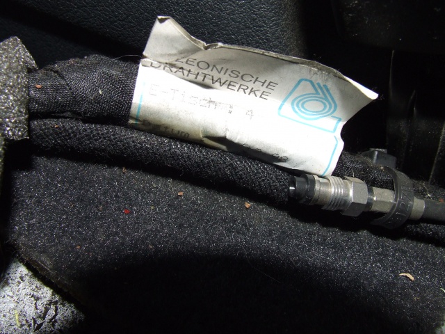

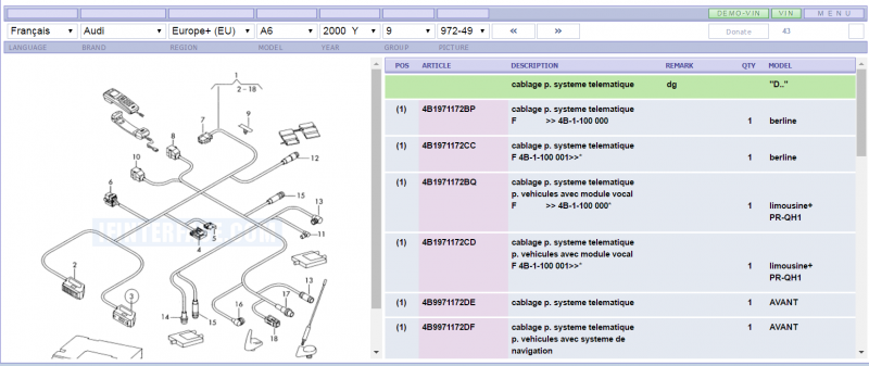

Sinon j'ai trouvé un faisceau qui n'est relié à rien, et je me demande si il ne s'agit pas d'un pré-câblage pour une option, mais je ne sais pas laquelle.
Peut-être auriez vous une idée ?

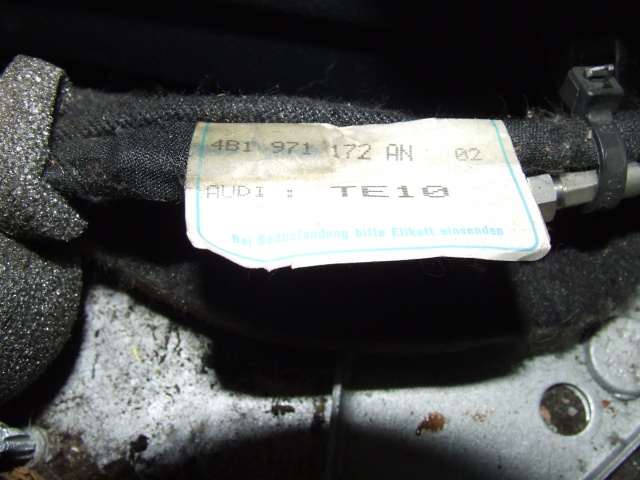

J'ai la référence du faisceau, mais pour l'instant je n'arrive pas à voir à quoi cela correspond. On dirait quelque chose pour le gps dans le PI.
Si vous savez ça serait cool de m'aider. Merci.
Voici le câblage ainsi que la référence :
Sur la 1ère photo on ne voit pas la prise qui est sur l’extrême gauche. Il s'agit d'une prise de 8 ou 10 broches.
A plus pour la suite.

Salut vladi,
Je ne trouve rien avec ta référence même en élargissant aux autres véhicules et aux autres marques :reflexion:
En enlevant le début de la ref (4B1) qui est plus liée au véhicule je crois, je trouve en 971172 uniquement des câblages pour système télématique.

Je peux regarder les affectations si tu veux : c'est quoi monté a l'origine ? Du RNSD sans le bose ?
Derrière mon poste, c'est tellement le foutoir avec le montage du main libre (et du chargeur CD aussi peut-être), que je dois être très loin de l'origine.
Salut vladi,
meme avis que toi franck ,
mais je trouve pas les lettres AN a la fin
je te met tout se que j'ai pour le multimedia , si il te manque quelque chose , tu me le dit il doit y avoir l'ampli non bose R43 je croit
pour les années , a toi de voir

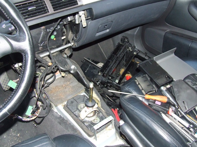

Au fait pour le faisceau que j'ai découvert, les prises ne se trouvent pas au niveau de la console centrale comme on l'entend au niveau des branchements du poste, mais sous la partie arrière de la console au niveau du frein à main se qui pourrait aussi me faire pencher sur un pré câblage du téléphone.
Va falloir que je démonte la console de mon autre A6 car elle, à le téléphone. Comme ça je verrai si c'est identique.

Hier soir j'ai repris les hostilités sur la console 2 din et voici ou j'en suis...
Me reste plus qu'a trouver les bonnes prises chez Audi pour réparer mon faisceau et prendre chez kuffatec le bon faisceau, à moins que chez Audi ils fassent le morceau de faisceau pour le RNS-E. A voir. Je vais leur demander tout ça puisqu'il faut que j'aille récupérer des pièces pour l'A3.
Je viens de démonter la console AR de ma noire pour regarder ce faisceau et c'est le même que celui que j'ai découvert dans ma grise, donc j'en déduit que ma grise était soit pré-câblé pour le tel., soit qu'elle avait le tel et que celui-ci a été démonté.
Fin de l’aparté, ça restera comme ça.

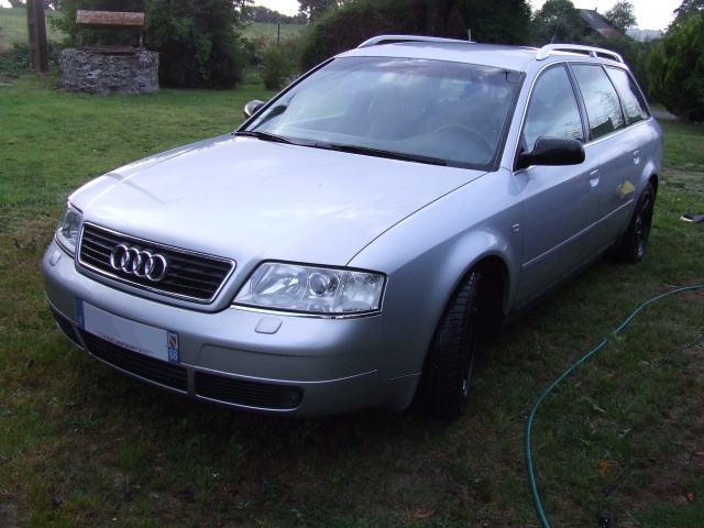

Ah si, je lui ai fait une petite beauté, car honte à moi elle n'avait pas été lavé depuis 6 mois.
Donc hier soir je m'y suis mis, et alors elle en avait bien besoin.
La voilà toute belle.

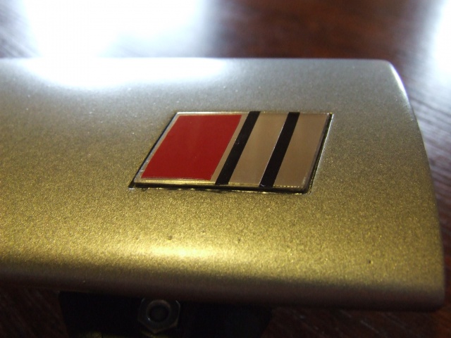

Sinon voici un essai de transfert Audi sport autocollant de fabrication maison que j'ai mis sur l'insert du tableau de bord.
C'est pas parfait, et les proportions pas top. Mais bon je suis quand même pas mécontent.

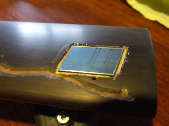

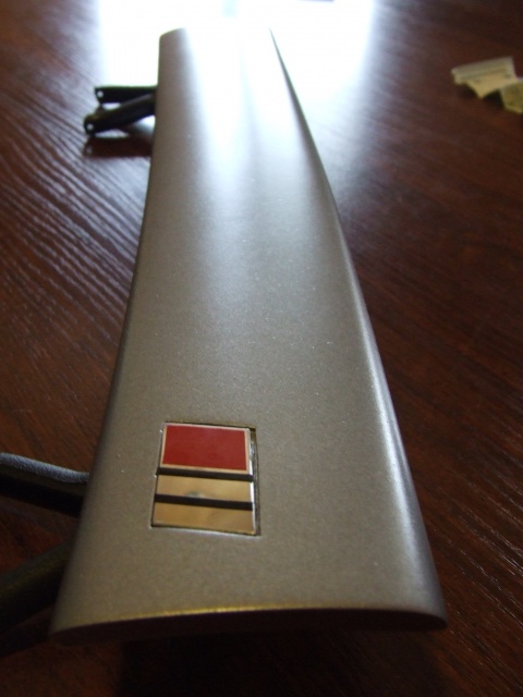

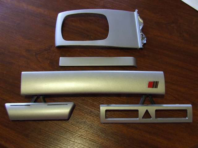

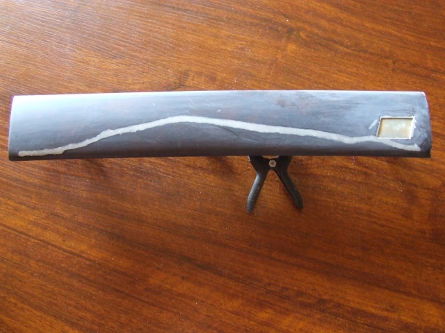

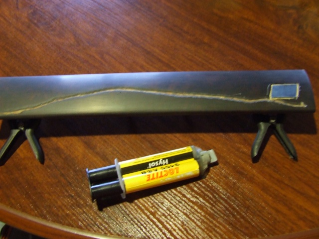

Et bien comme j'ai changé ma console par une 2 din, il fallait que je repeigne les inserts de celle-ci donc j'ai également refait cet insert.
Je voulais également refaire le logo que j'avais fait, mais cette fois ci en le faisant en métal et en l'incrustant dans l'insert.

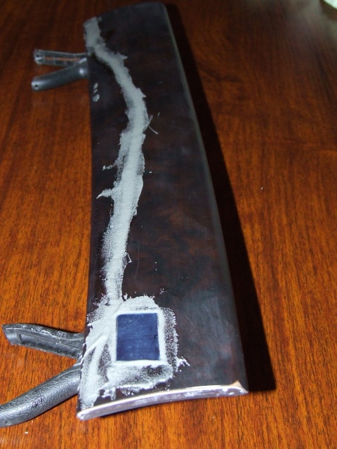

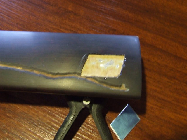

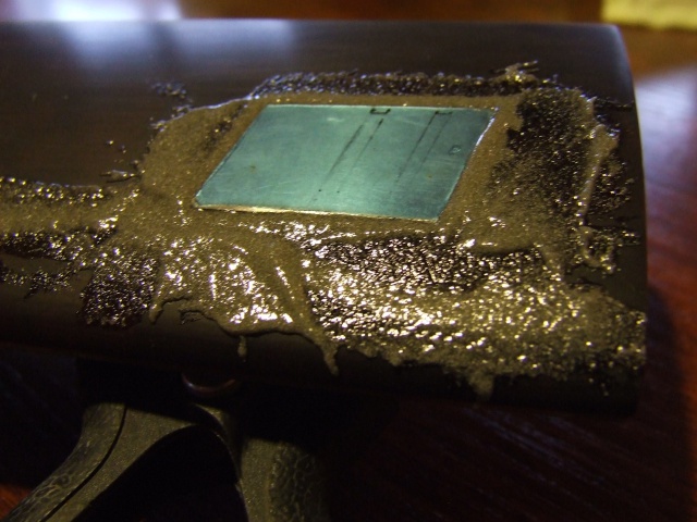

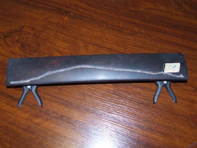

Une fois poncé à blanc je me suis aperçu que la résine recouvrant la loupe de bois était fendue tout du long. J'ai donc sorti mon Dremel pour creuser la résine jusque à arriver sur le bois, et ai creusé pour le logo.

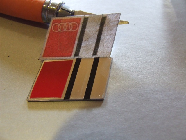

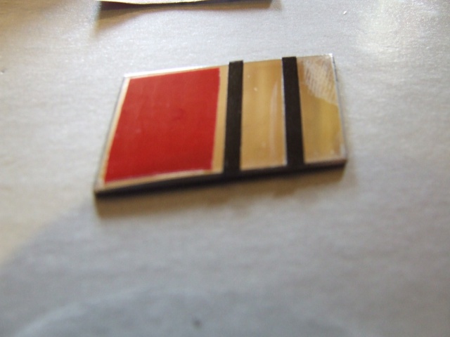

Ensuite j'ai coupé un bout d'inox pour faire mon logo.
Ensuite j'ai sorti le mastic pour reboucher la fente et pour que le logo soit pile-poil dans son emplacement.

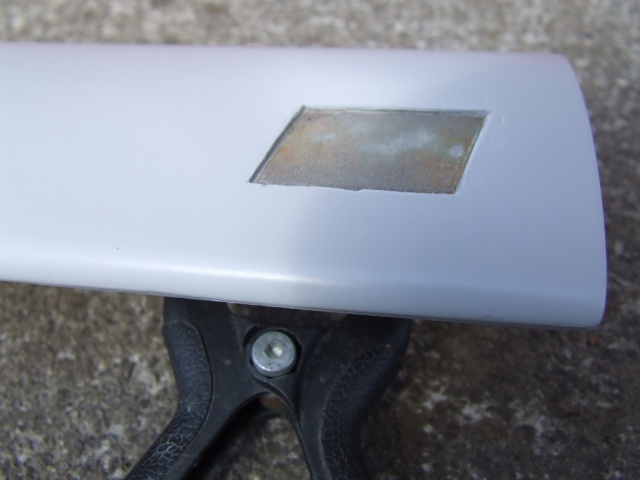

Après 2H00 de ponçage.
Et mise en apprêt.
Pour l'instant j'en suis arrêté là.
Voici la suite.

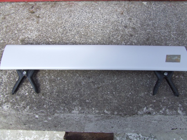

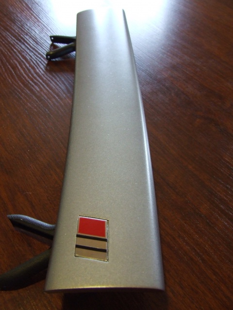

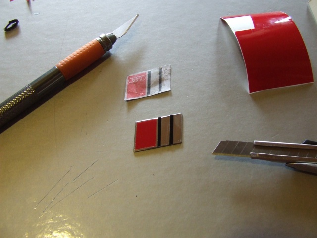

Avec de l'adhésif 3M j'ai découpé les morceaux pour les coller sur ma pièce en inox pour le côté chrome.
Avec le modèle en papier.
Je me demande si je fais les anneaux.

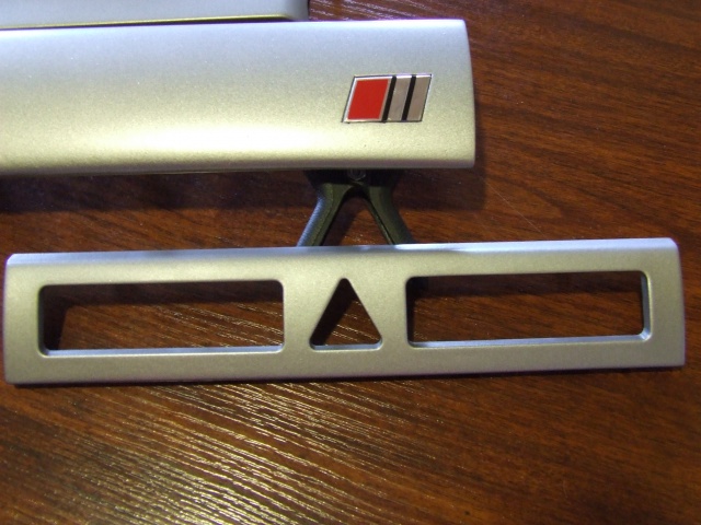

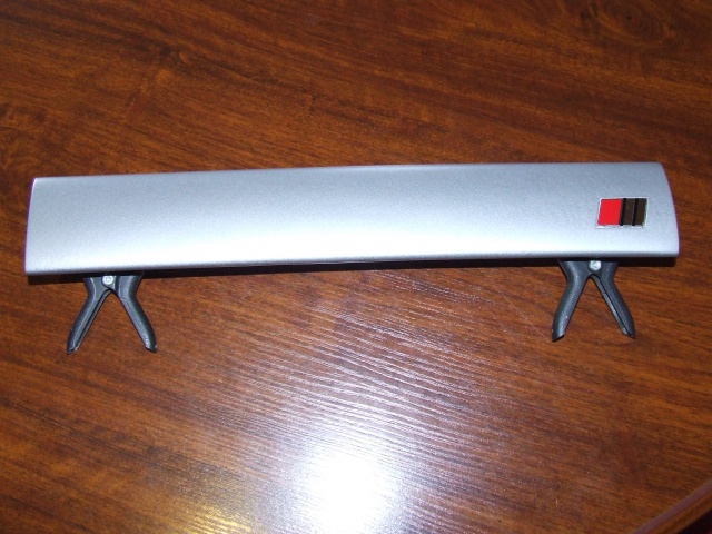

Positionné sur l'insert une fois que celui-ci à été peint.

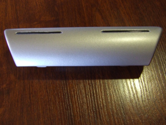

Et les autres inserts peint.
Presque fini.
Reste à vernir le tout.
