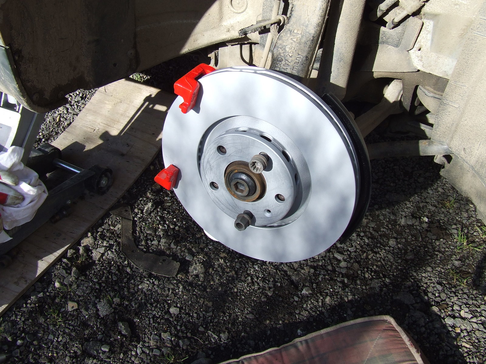

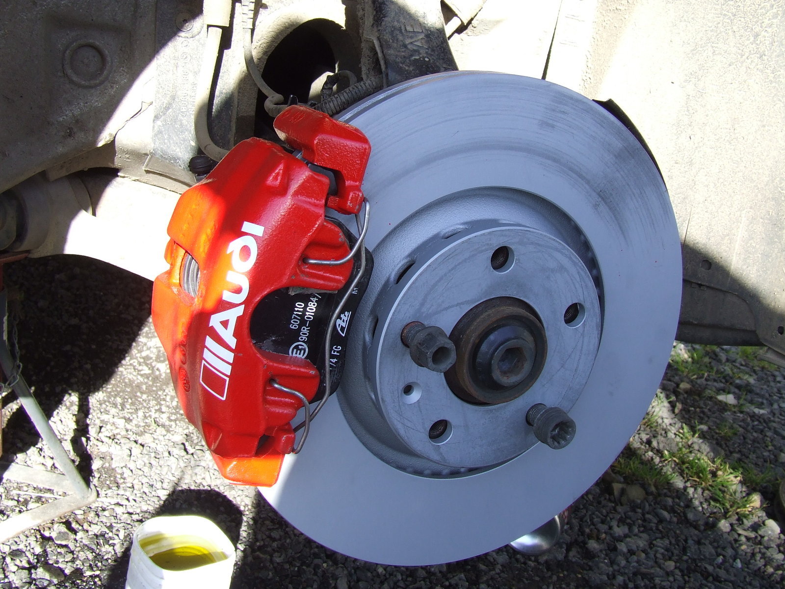

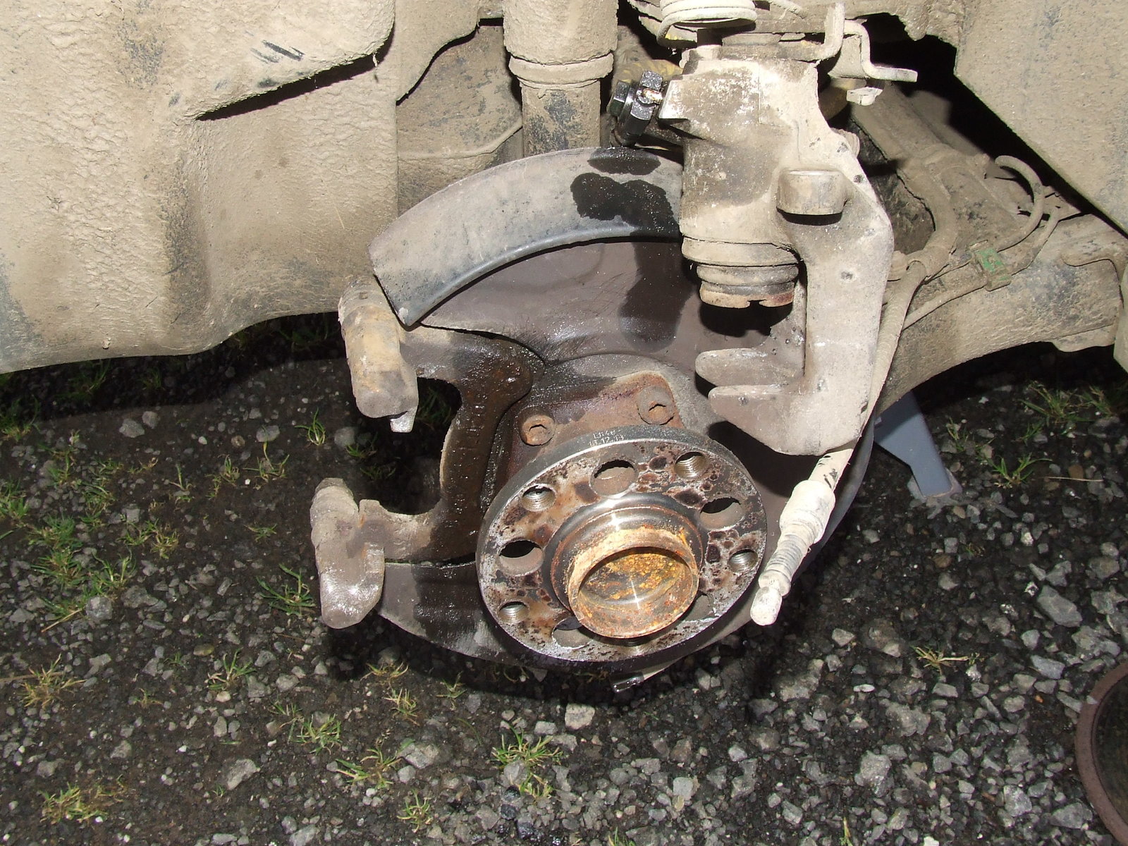

Ce matin, après une nuit de travail, et après avoir chargé l'A6 avec toutes les pièces de rechange je suis allé la déposer chez VAG.
Après avoir attendu un peu que le chef d'atelier soit libre, il l'a rentrée dans la zone d’accueil pour faire un topo avec moi sur toutes les pièces que je lui amenais, et d'un coup il me dit : "c'est pas possible je ne vais pas les faire car vous faites une modification de freinage en passant du diam 288 à 312 pour l'AV, et donc c'est une modification de l'homologation, et qu'en cas d'accident on ne veut pas être tenus pour responsable. Donc faites le vous."
Je vous passe les détails de mon énervement, surtout qu'ils savaient que je passais en 312 et qu'ils ont accepté de la prendre dans l'atelier, mais voilà retour à la case départ. Là elle est dans la cour et je m'apprête à commencer le changement, mais le temps ne s'y prête pas beaucoup car nous avons des giboulées de neige depuis ce matin. Je crois que je vais faire côté par côté.
Aller je vais aller me couvrir chaudement et en avant Simone.

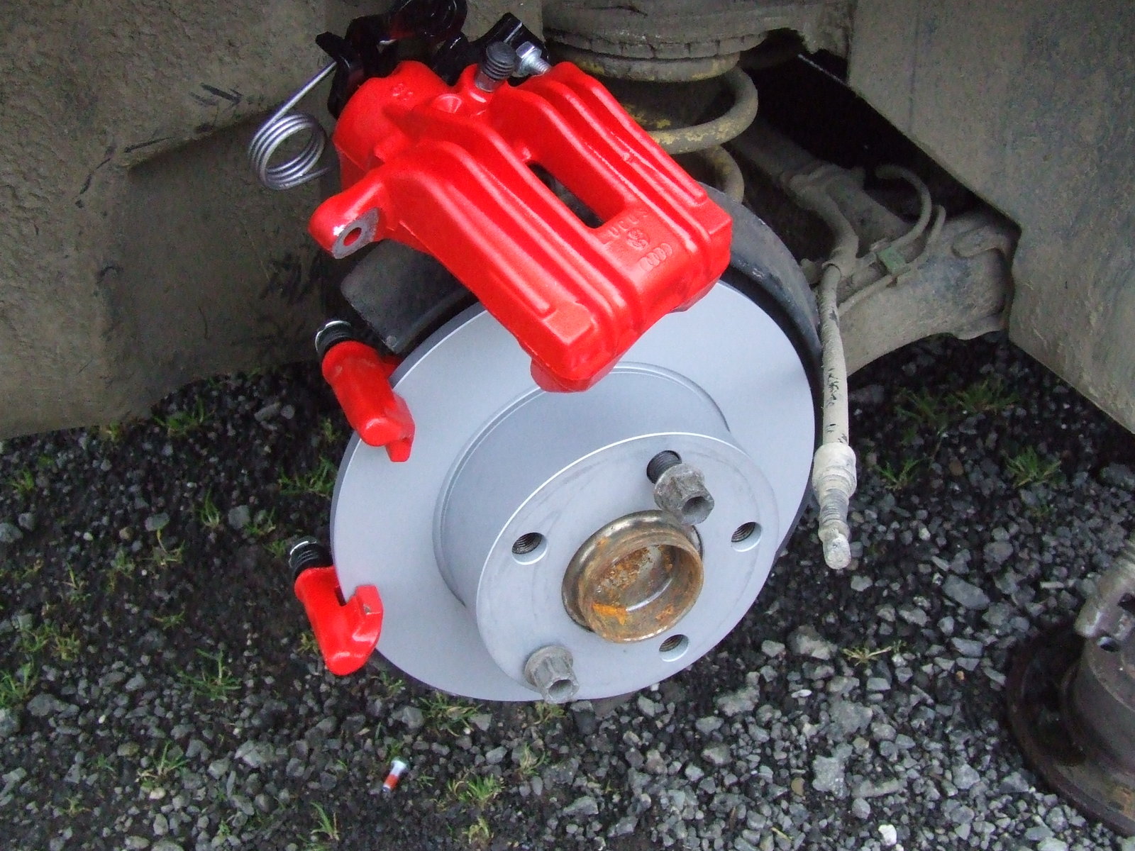

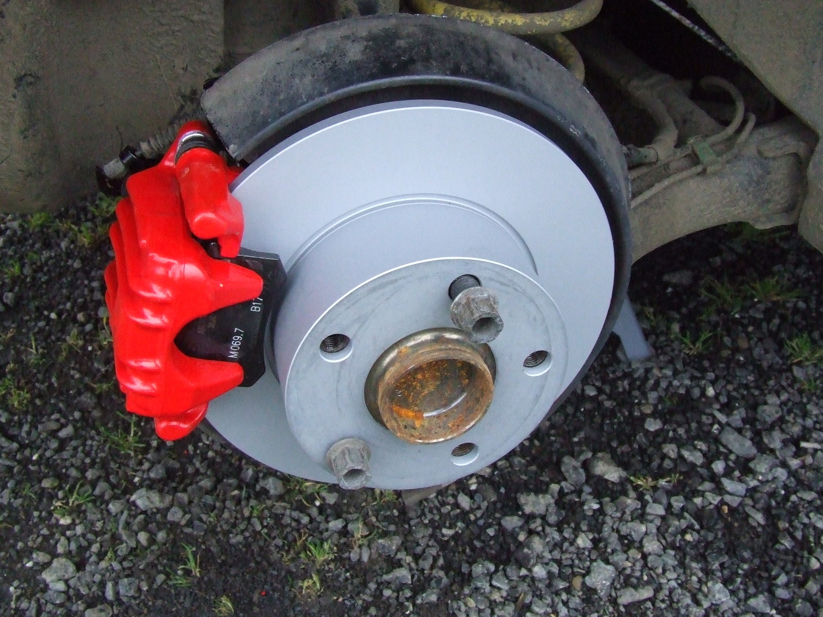

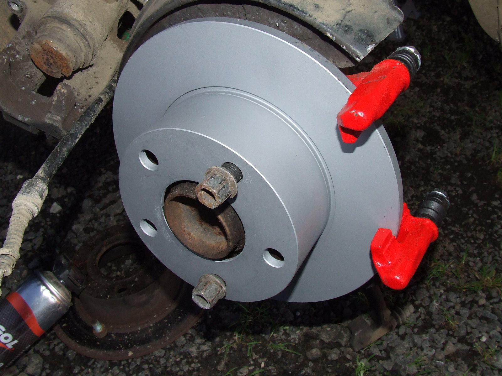

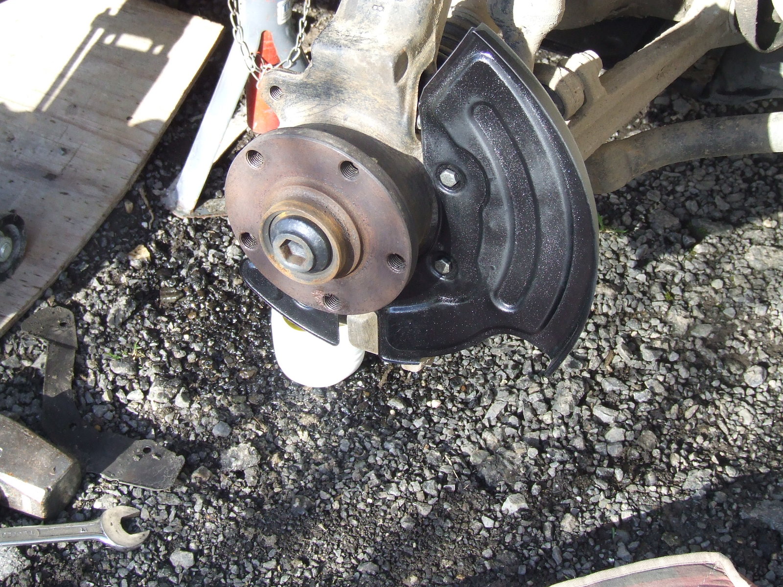

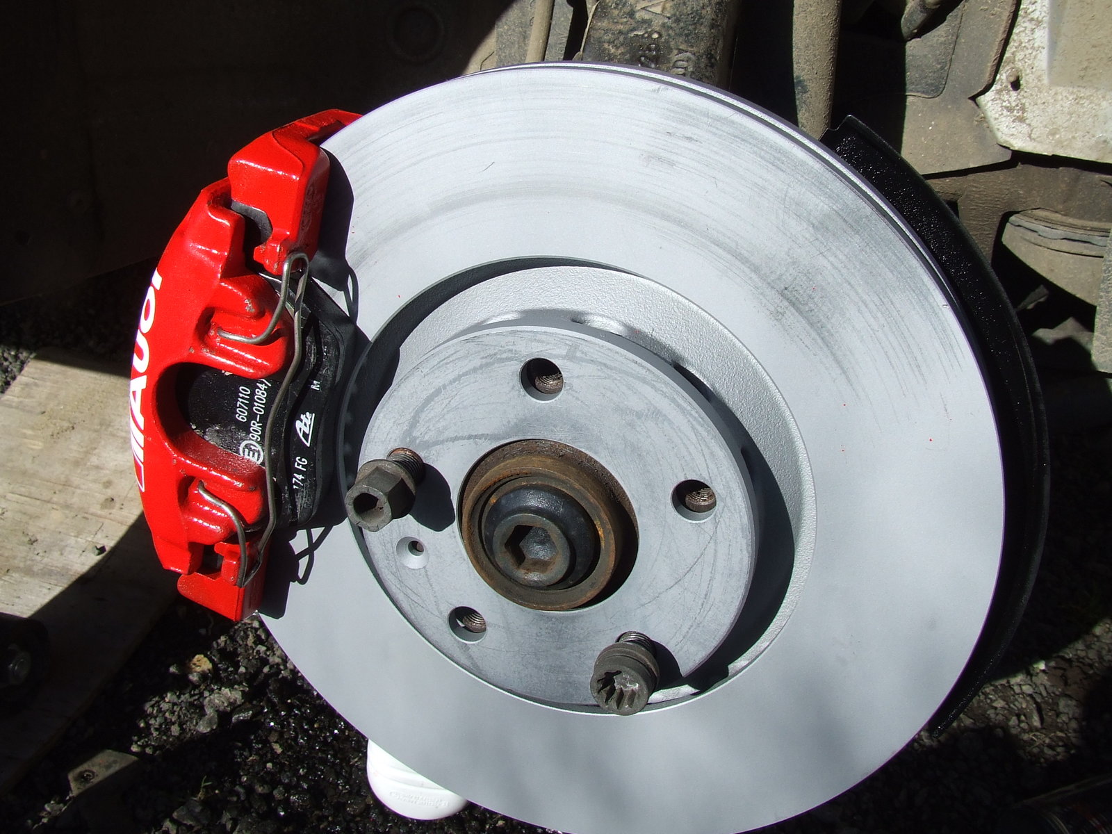

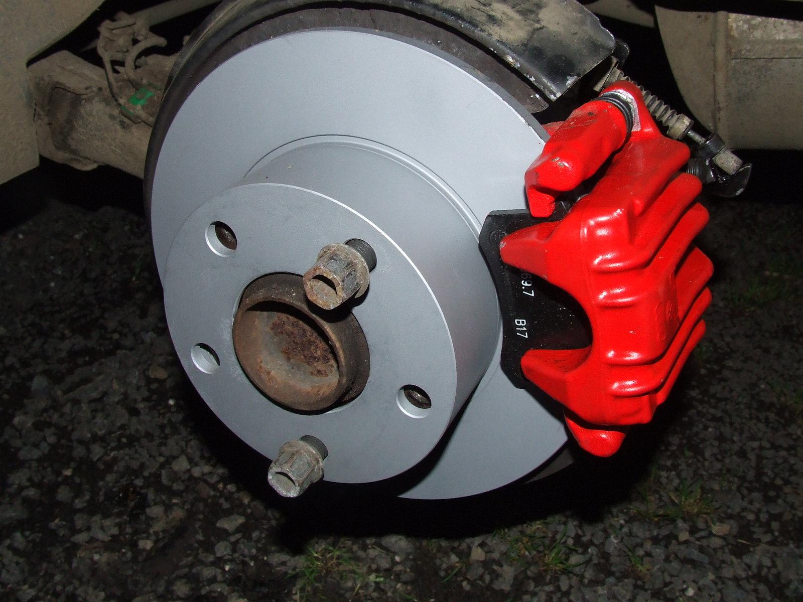

Donc je n'ai pu faire que 3 étriers, car arrêté par la nuit, et ce matin impossible de finir car la neige c'est invitée et que encore à cette heure il neige toujours.

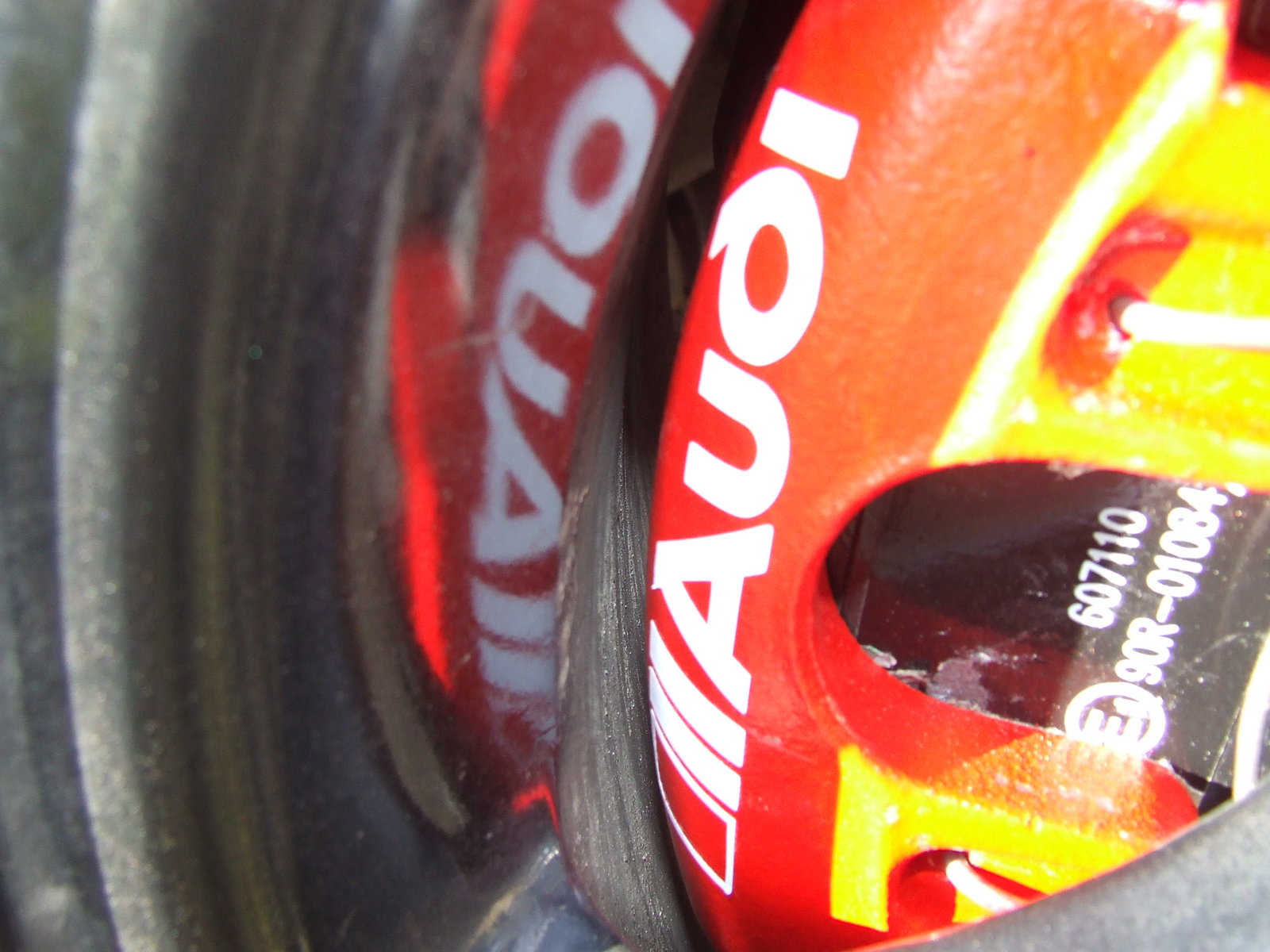

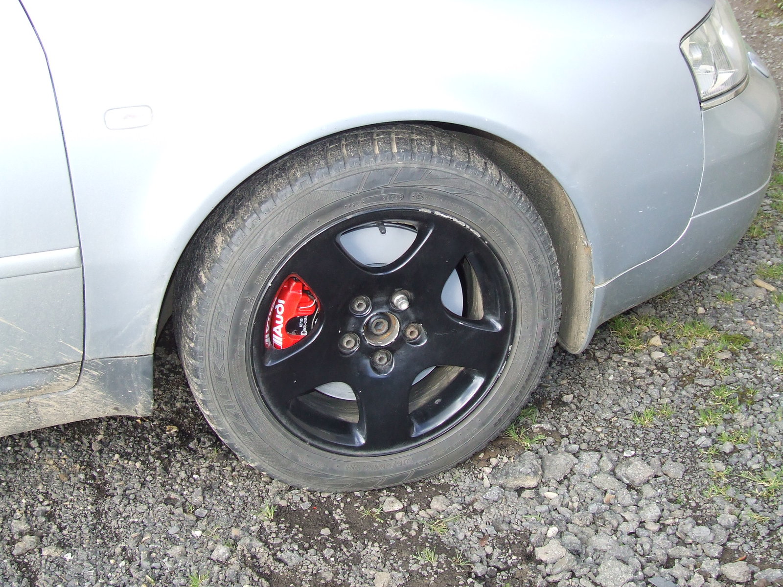

Voici donc ce que j'ai pu faire :
Le 13/02/2018 à 15:31, ced08 a dit :

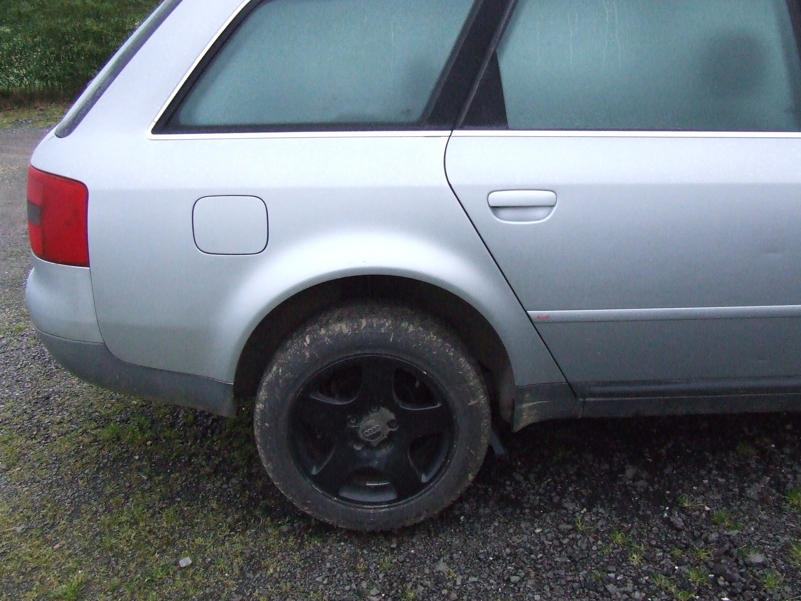

ça passe juste avec les jantes en 16"
Oui c'est juste. avec les 18" pour cet été y aura plus de place.

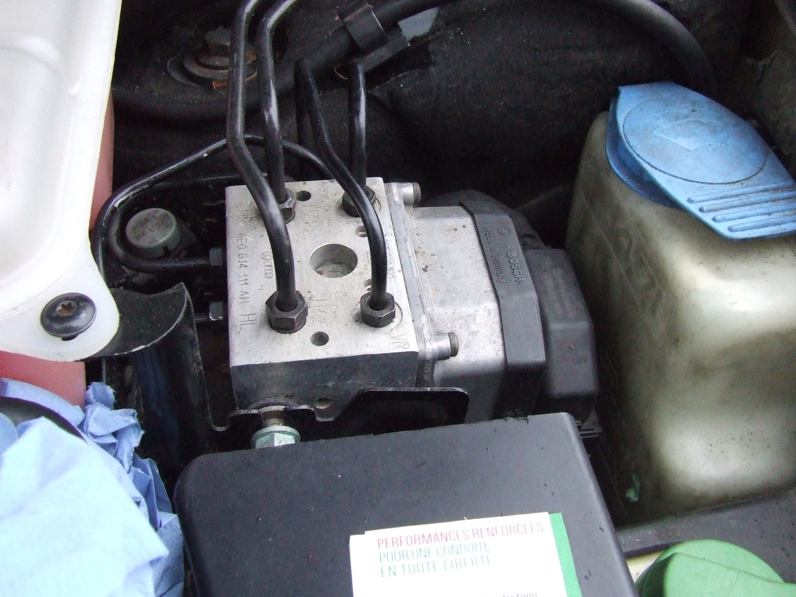

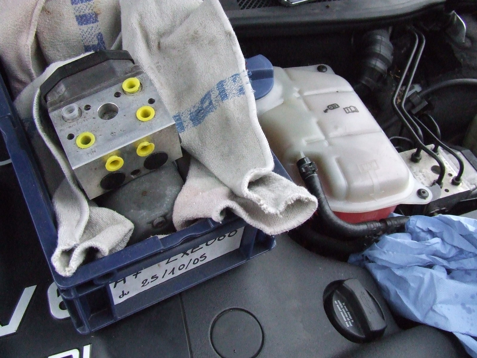

Aujourd'hui j'ai pu tout finir. Il me restait l'étrier ARD et le bloc ABS à poser et faire une purge avec changement du liquide. Non sans mal, car j'ai commencé sous un froid de canard avec beaucoup de vent, d'ailleurs ça gelait et le vent amplifiait la sensation de froid, et j'ai fini sous une bonne averse de neige.
Super, au démarrage tous les voyants se sont effacés, donc pas besoin de ré-encoder le calculateur d'ABS.
Je sais que les freins sont neufs et qu'il faut quelques kms pour les faire, mais je trouve que c'est un peu mou, et en même temps je ne suis pas sûr à 100% de ma purge, donc par sécurité je la ferai faire chez VAG avec un ARC 50.

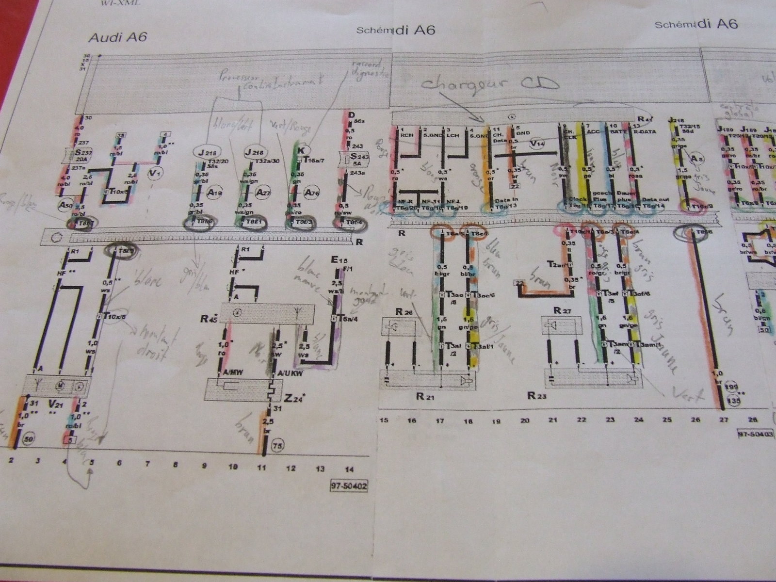

Audi A6 - Millésime 1999 - Schéma de parcours du courant - Autoradio stéréo Chorus, Concert - acoustique Bose avec et sans changeur de CD
http://www.casimages.com/ext/ztf/4pHjxnGf41hC0En
c'est bon à présent, j'ai réussi à les télécharger.
bonne nuit :)
non, c'est en echec arrivé à la fin. Trois essais infructueux :-(
Modifié par mkl75
Il y a 3 heures, vladi6 a dit :
Salut Pascal,
Merci pour tout, mais il m'est impossible d'ouvrir ton fichier.
c'est un dosier compressé zip , sinon essaye 1 par 1
je croit que une fois telechargé il faut le renomer avant de telecharger un autre , si sa marche pas , donne moi en mp une adresse mail
http://www.casimages.com/fg/VsjYp6rxNtd3wm6

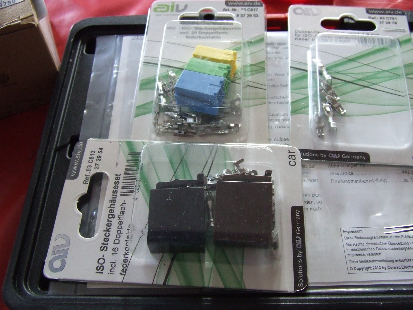

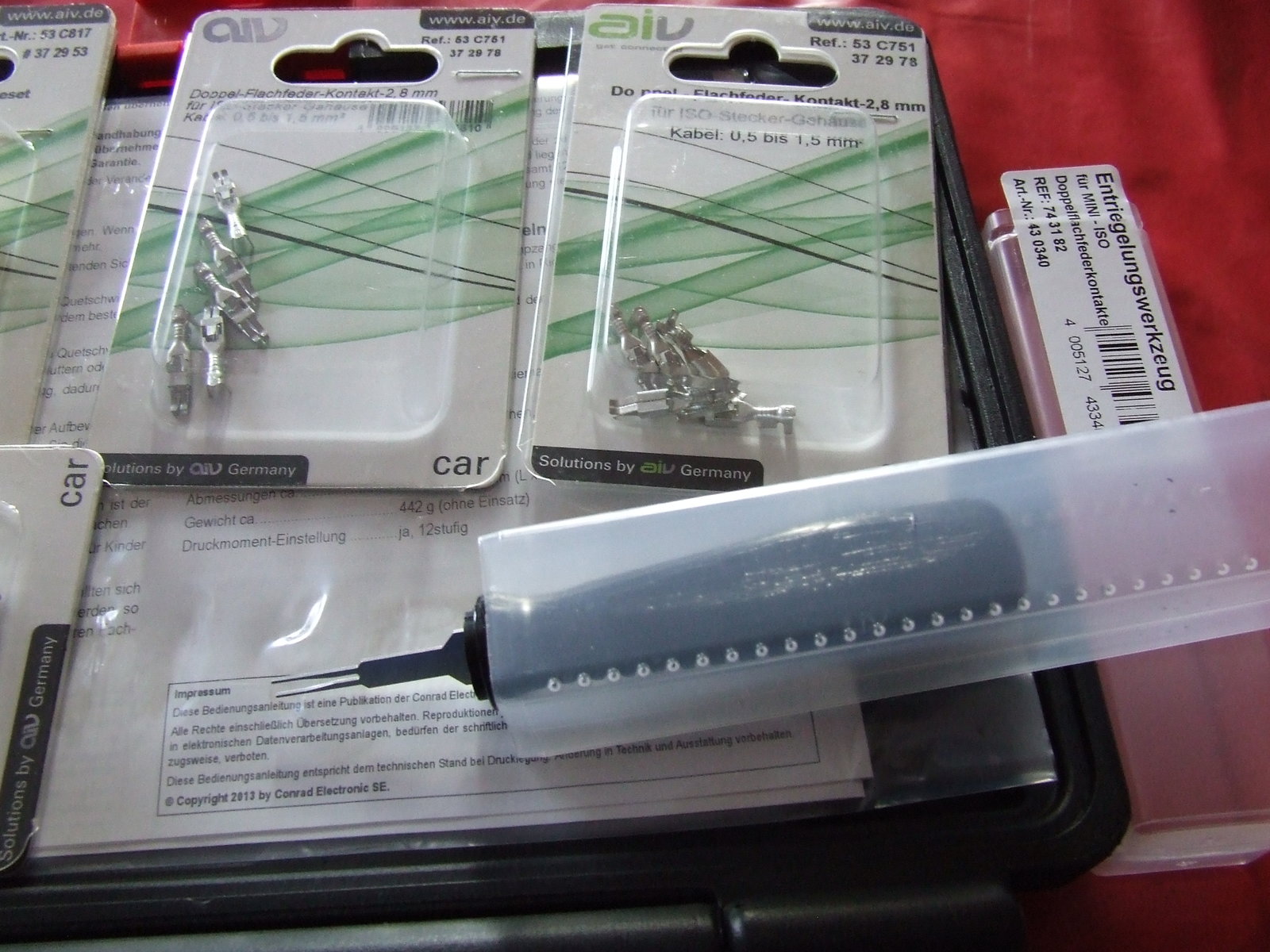

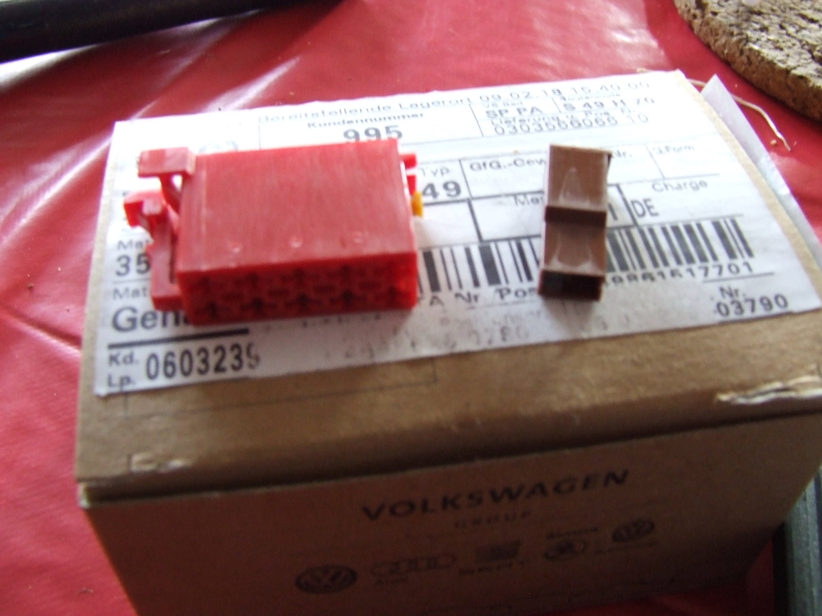

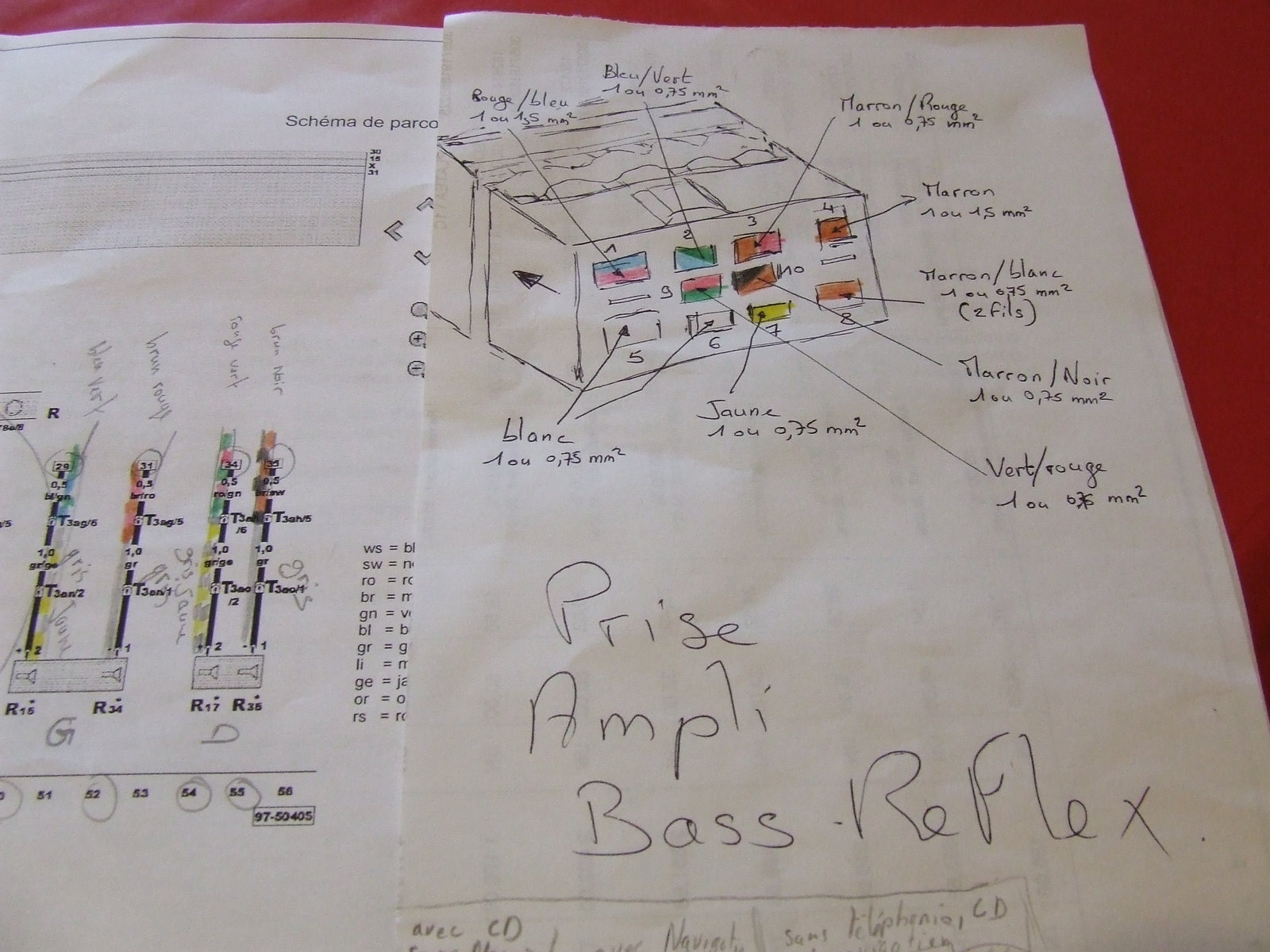

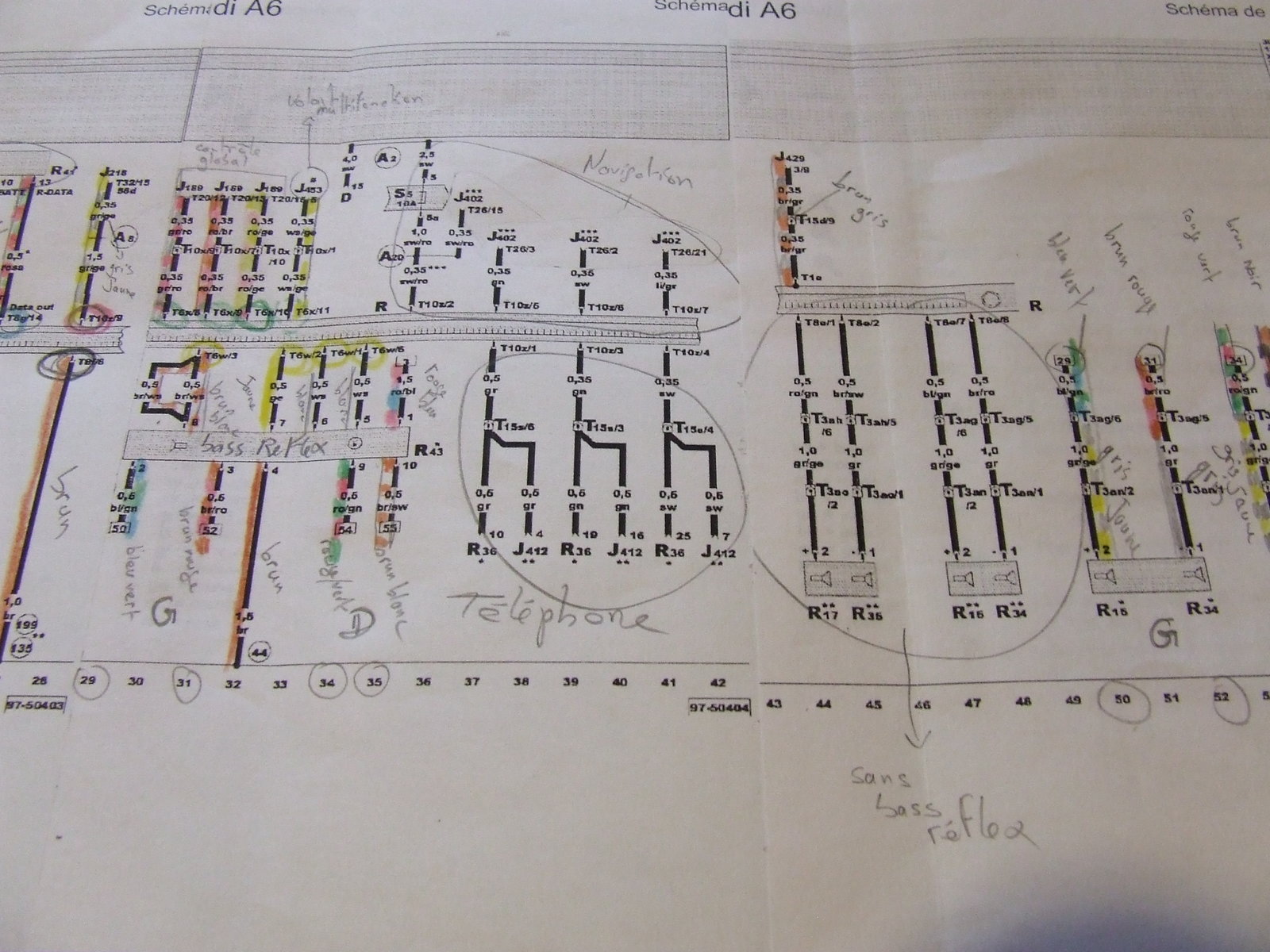

Je viens de passer commande de toutes les fiches ISO et mini ISO pour pouvoir enfin refaire mon faisceau d'autoradio identique à l'origine.
Comme ça je pourrais rapidement brancher mon RNS-E.
Cela me laissera un plus de temps pour finaliser le faisceau du Bose que j'ai et voir si je le pose ou pas, car il faudra que j'immobilise la voiture pour retirer tout l'intérieur pour passer le faisceau.
Par contre bien que notre ami Scalpa88 m'ait donné les schémas concernant le bass-réflex, j'en appelle à ceux, qui d'origine ont ou avaient le même montage que moi, pour svp, avoir des photos des fiches du faisceau Radio. Ça complèterait mes infos et je pourrais enfin faire un schéma en couleur qui pourrait servir à plein de monde qui comme moi ont le faisceau qui a été "charogné".
Merci d'avance à la communauté.
Pour info voici mon montage d'origine : Pas d'ODB, pas de gps, système bass-réflex avec un "concert" comme source. Pour l'année c'est une 1999. Les codes option sur l'étiquette dans le cuvelage de roue de secours sont : 8UD et RCL.
Le 26/02/2018 à 14:11, scalpa88 a dit :
je t'ai donné les infos pour le concert , car j'ai des PDF ?
voici pour le concert avec et sans le bose . tu me dit si tu veut les PDF
J'ai déjà plein de docs que tu m'a donné, mais si tu en a d'autres je suis preneur.

Sinon tout à l'heure je réceptionne mes pièces pour réparer mon faisceau.
salut , dit tu vas remonter un RNS-E ? car d’après tes photos des connecteurs que tu a acheté , c'est pas les bon , pour le RNS-E il faut un connecteur quadlock
Le 03/03/2018 à 16:37, scalpa88 a dit :
Oui je vais monter un RNS-E et je sais que les connecteurs ne sont pas les bons, et qu'il me faudra acheter un adaptateur, mais mon but 1er est de remettre le dit faisceau d'origine.
Justement pour l'adaptateur j'aurai certainement besoin de vous, et peut-être que j'aurai besoin de modules supplémentaires, mais chaque chose en son temps.

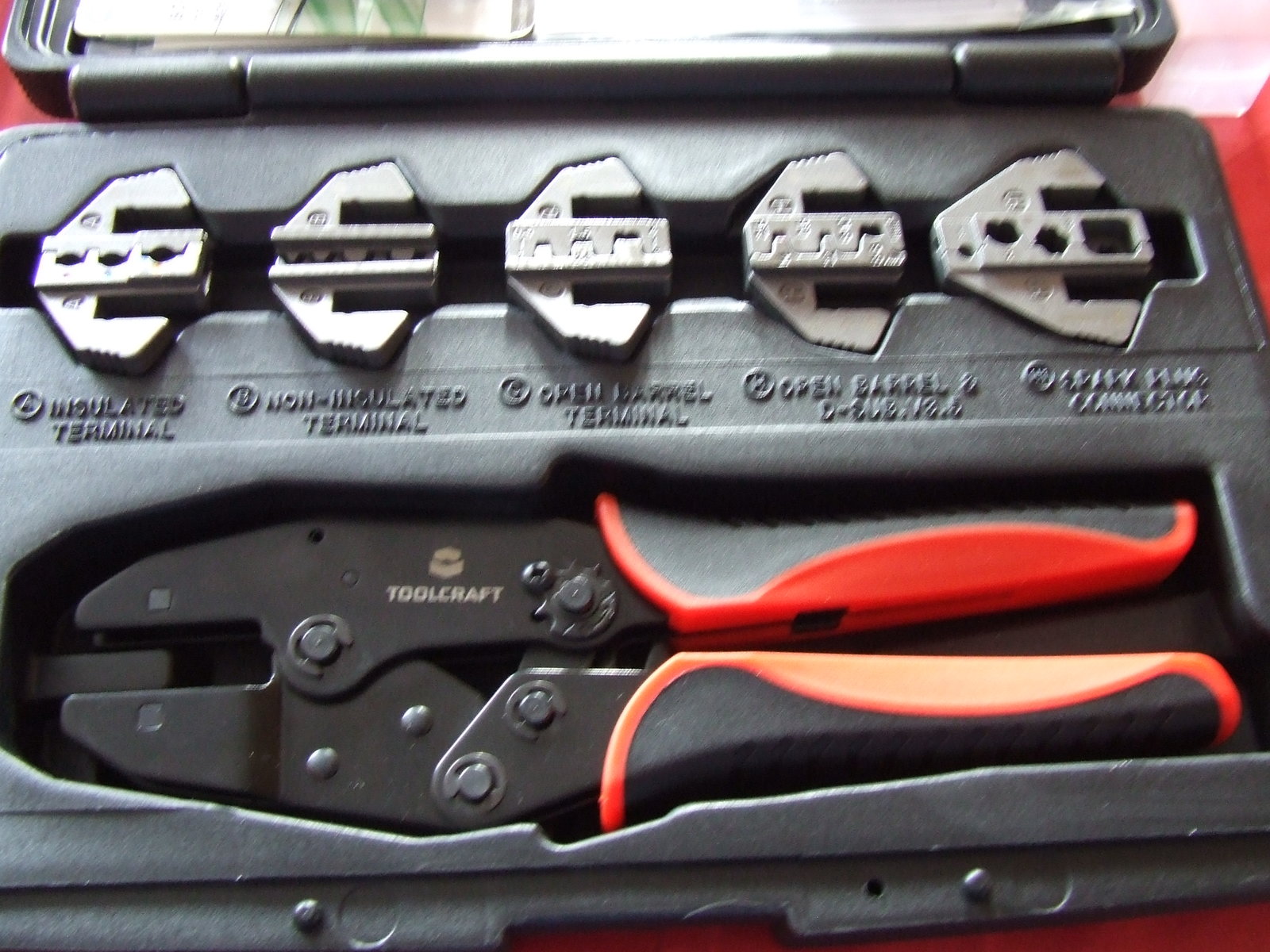

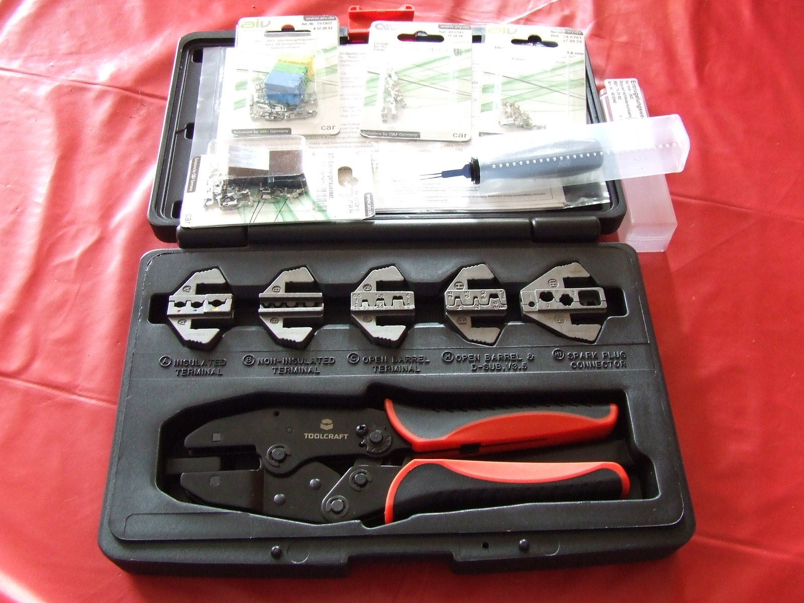

Il y a 23 heures, Burny a dit :
Une fois serti, n'hésite pas à souder chaque fil sur sa cosse
Oui, en tant qu'ancien électricien auto je pense que ça va le faire.
Ça sera un gage de connexion assurée et fiable.
Là, je suis dans les schémas et couleur de fils pour remonter tout ça correctement.
1er déchiffrage du schéma électrique du bass réflex effectué.
Reste à retranscrire en schéma de principe pour qu'il soit lisible par le plus grand nombre d'entre nous et ensuite je demanderai que le schéma soit mis dans le topic "centralisation des tutos" à la rubrique des schémas.
Moi de mon côté je vais pouvoir refaire mon faisceau.
Je vous demande juste un peu de patience pour le schéma de principe pour ceux que ça intéresse.
