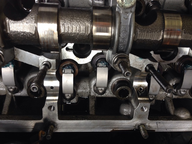

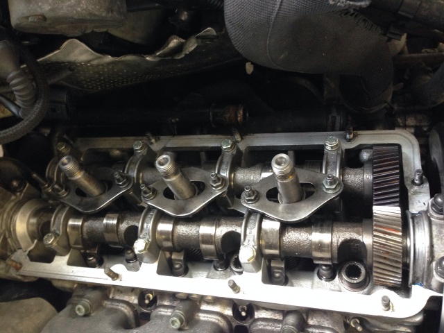

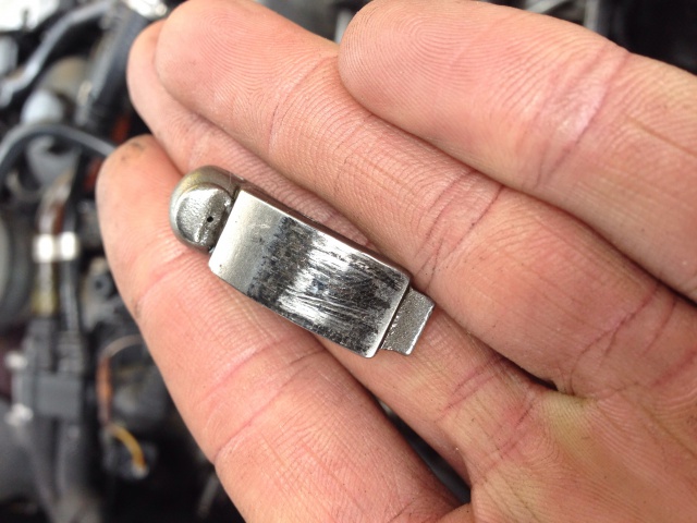

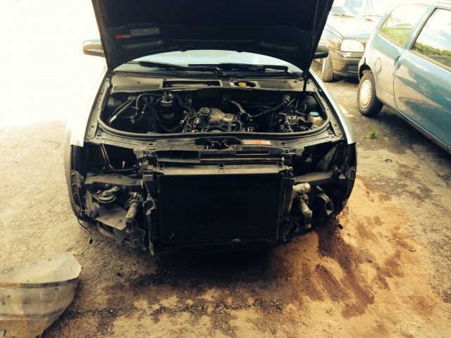

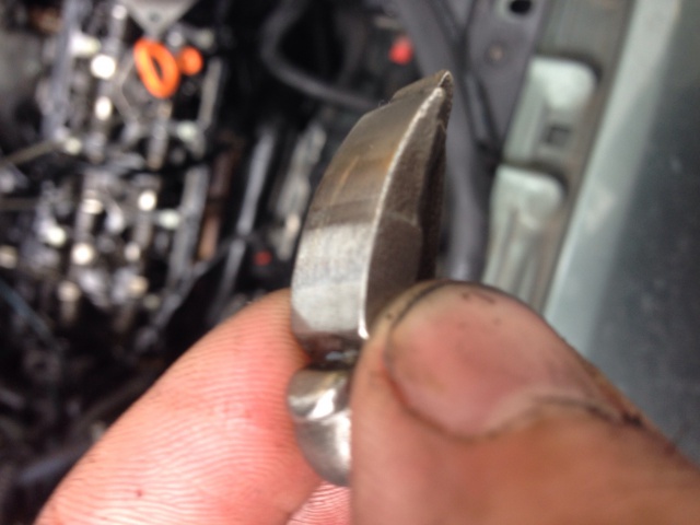

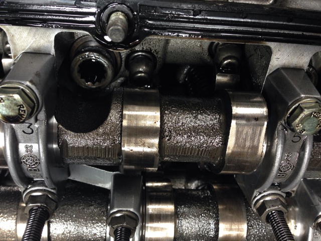

Voici donc les dégâts sur le v6 tdi.....
D'apres moi les aac ont été changé car aucuns marquage audi et aucune usure. Je pense qu'ils n'ont pas changé les poussoirs ni linguets.
Les poussoirs étaient complètent mous, aucun ressort.

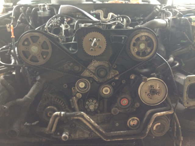

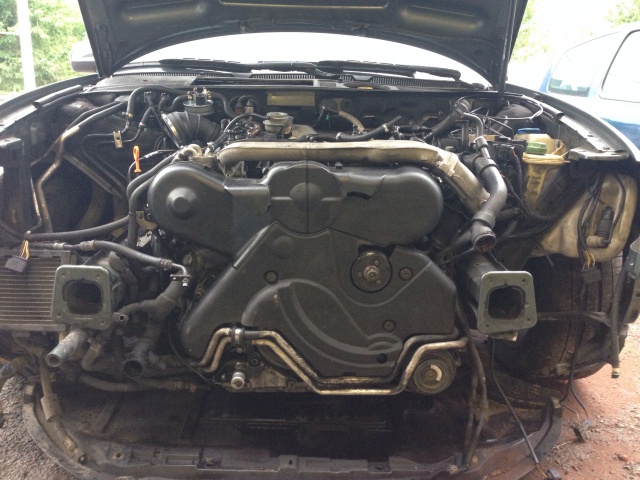

Démontage

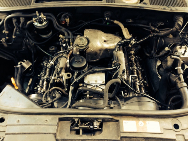

Mise en place des poussoirs et linguets neufs

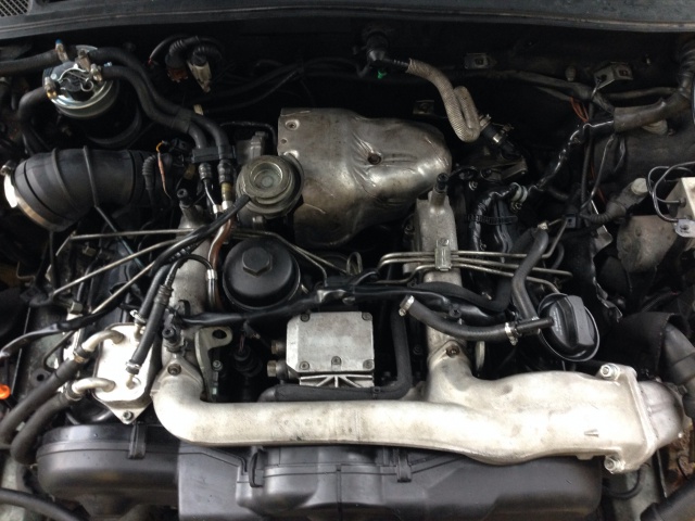

Remontage
Et voila aujourd'hui ou j'en suis. Je vais faire un tour au marché et remonter la face avant par la suite.

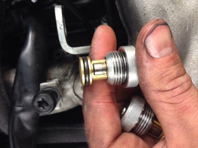

Je pense changer les clapet de retenu d'huile placé sous le support du filtre à huile. Ça pourraient être eu les fautif de l’usure ( outre les 400000 kms) des poussoirs.

Sinon voici des photos des fameux clapets.
Pour y accéder il faut démonter le turbo.
