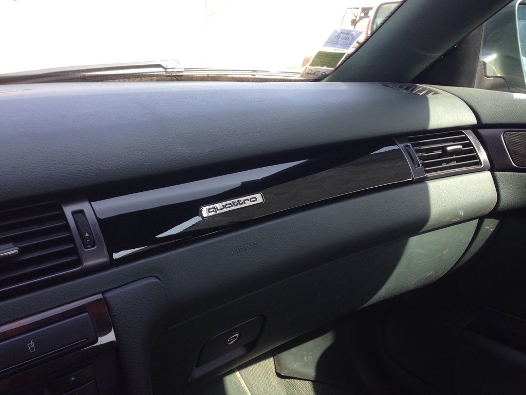

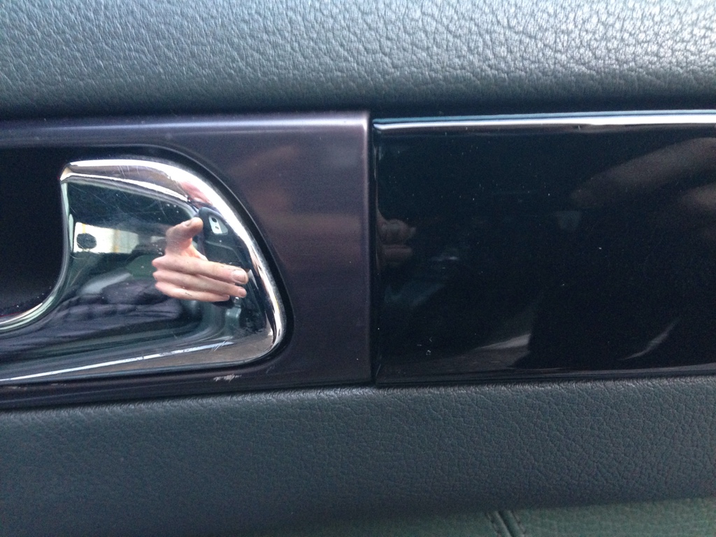

Prenez vos inserts bois ou autre, les démonter de l'auto,
les poncer au papier 400 à sec puis 500 histoire d'avoir une finition au top.
Mettre en cabine ( ou autre),
Dégraisser et souffler.
La peinture que j'ai utilisé et donc une renault et c'est celle qui sert au calandre des nouveaux modèles. C'est un brillant direct appelé "noir profond".
Appliquer une couche, attendre 5min et passer l'autre.
Et voila c'est fini !!!! Je le referais en prennent des photos en fessant les suivants.

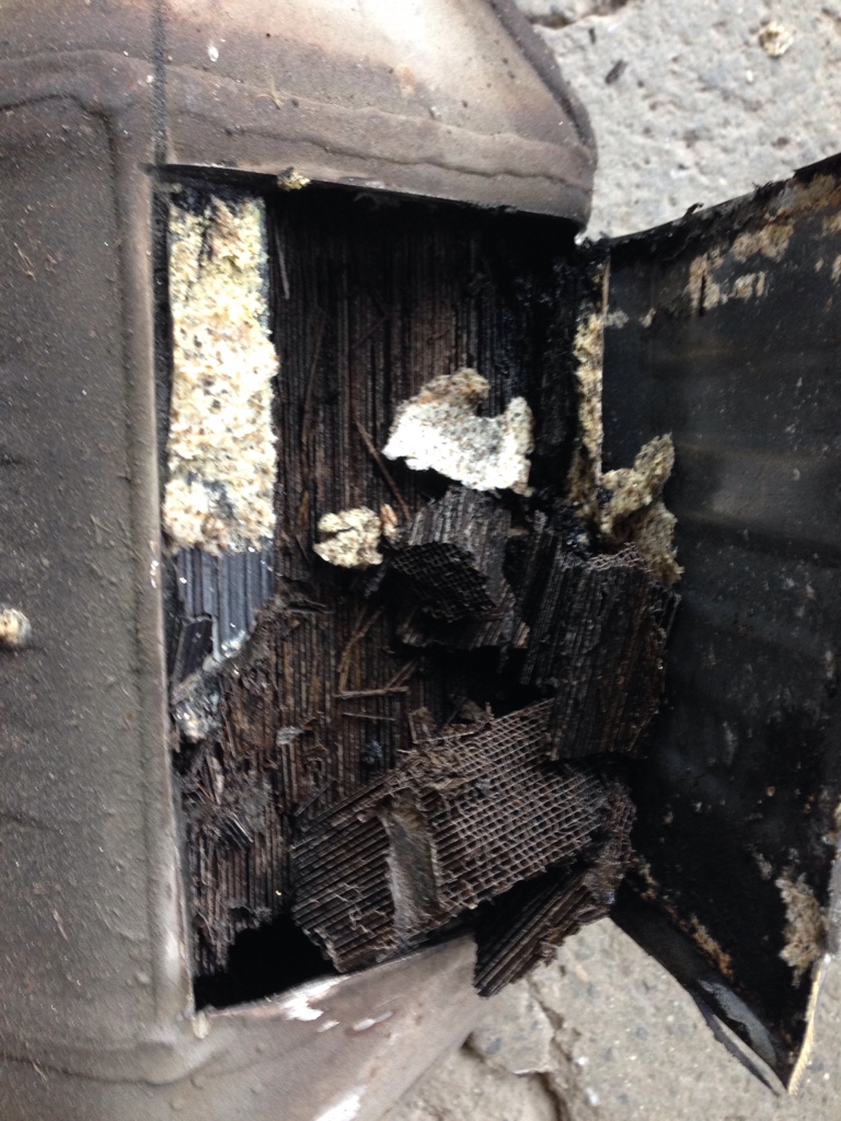

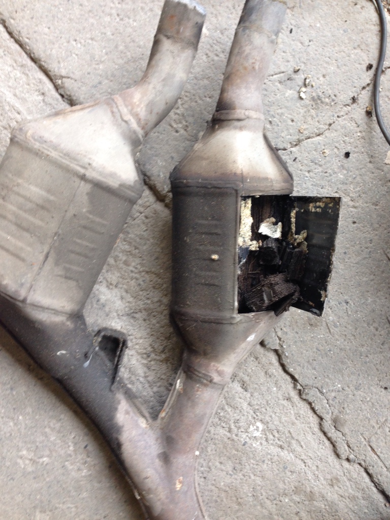

Comme on peut voir c'était bien bouché en entrée

Pour les insert ce serait pas mieux avec un vernis pour éviter les raillure d'ongle ou autre?
Sur diesel il n'y a pas d'intérêt autant que sur essence.
Vous n'avez pas de lambda, mais vous avez quand même des contres pressions qui ne seront plus présentes si pré et décata.
La reprog pour affiner tout ça c'est y compris le turbo.
C'est pareil. je l'ai en vernis aussi. je peins un max en brillant direct sur les calandres de scenic, captur, clio et pas de soucis. Apres ca reste du noir. La moindre trace ou rayure tu la vois
Vernis allemand ou français c'est pareil !!!!
J'ai testé de l'anti rayure, mais c'est du pipi de chat. En plus il ne tiens pas aux UV dans le temps.

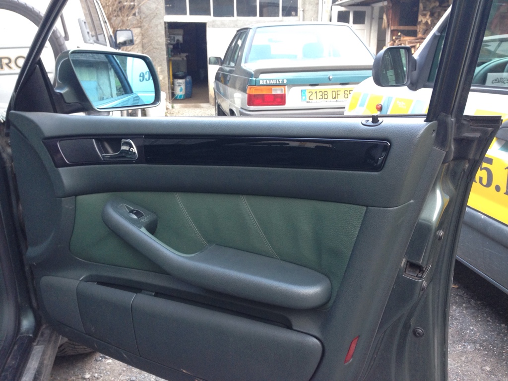

Sympa les inserts, les entourages de ventil sont genre anodisé, ça se marie bien.
Pour "sentir" faudrait libérer complètement la ligne dépré-cata.
ben... et la console centrale ??
tu te gardes du boulot pour demain ?? :MdrDevil:
Je me tâte à refaire les poignées de porte intérieur. Elles sont dans un piteuse états.
Oh le beau pommeau
C'est dommage le cuir vert des panneaux

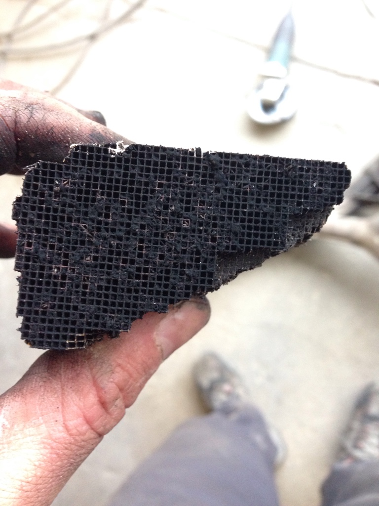

Petit retour sur l'explication si dessus. Un ami a mon père, diéséliste bosch de puis près de 30 ans, m'a expliqué, suite à mon appel au sujet des catalyseurs, que les histoires de contre pression sont bon sur un moteur 4 cyclindres mais que nos V6 étaient déjà assez coupleux comme Ca.
Les histoires de contre pression sont bonne sur des voiture a la pointe et que les type les ont préparé au Max.
Et il rajouta "sur un v6 tdi qui avait une egr a la con qui t'encrasser le moteur, turbo et donc la ligne, il vaut mieux le virer dessuite. Tu n'en tirera que du positif. Si vraiment bouché ( ce qui était mon cas) tu sentira une différence à l'accélération et au bruit mais surtout niveau conso."
Au garage sur tout les 4 cylindre ( 2.2 dci entre autre) que nous avons decatalysé nous n'avons noté aucune note négative et après retour des proprio que du positif.
Donc chacun son avis sur la question et sur le net il y a de tout.
J'avais bien lu avant de la faire quand même car je n'ai plus le catalyseur après le turbo et maintenant celui la ( ceux là plutôt) et je ne regrette pas mon choix. Et je pousserai donc les proprio de 2.5 tdi a la faire.

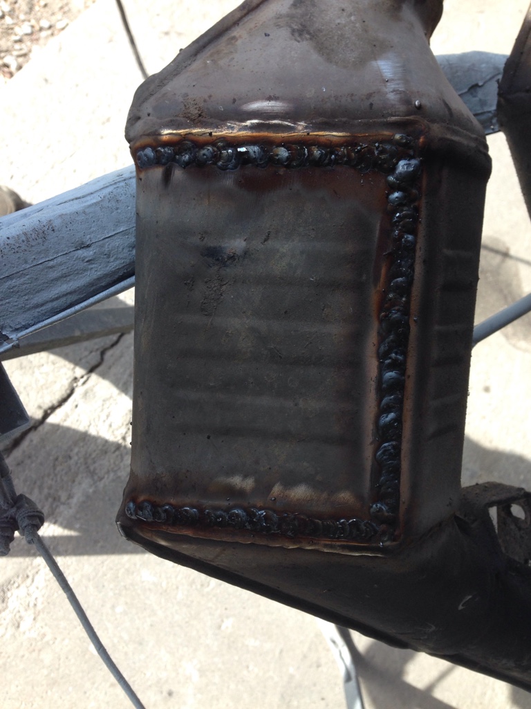

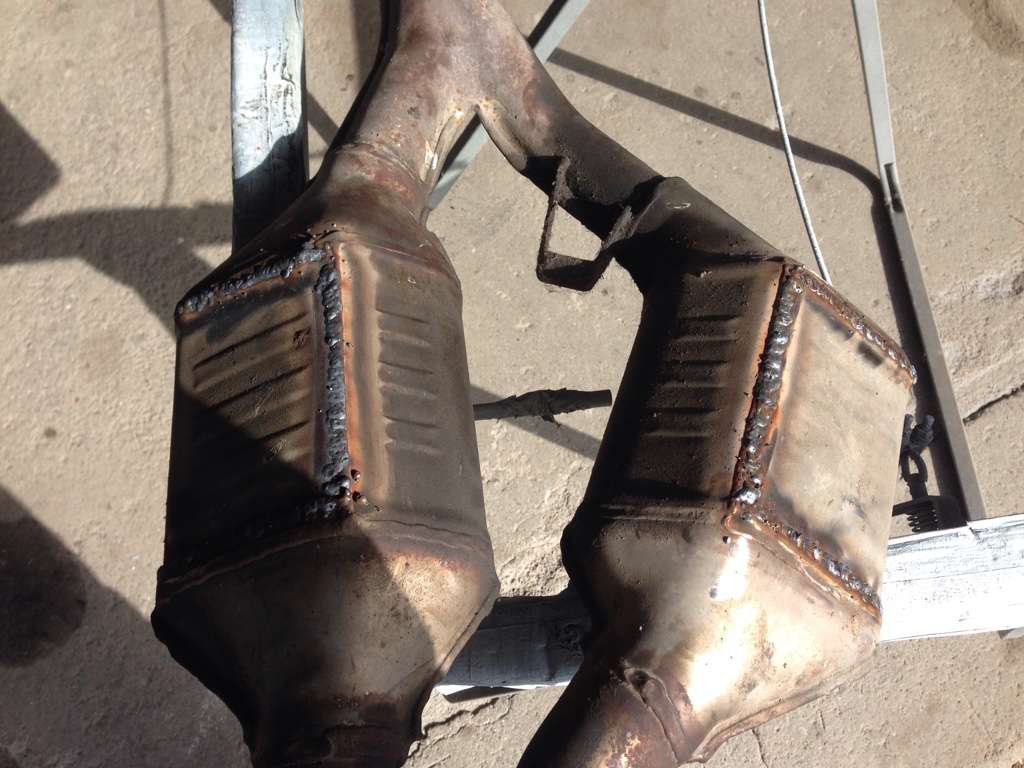

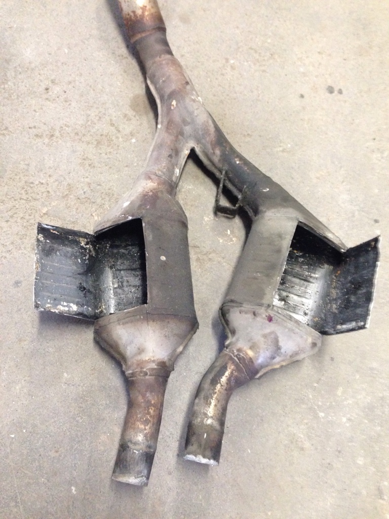

Alors pour le moment niveau configuration je suis :
Full stock niveau moteur
Reprog calculo
Decatalysé down pipe et second catalytique
Salut à tous
Je me permets de laisser mon ressenti sur le sujet des catalyseurs,
depuis que j'ai vidé mes catas suite a mon changement moteur, ils ont été simplement ouvert, vidé et ressoudé au tig par un pro (Vincent Ladurite 4*4),
j'ai beaucoup gagné a bas régime, le turbo s'enclenche très tôt et mon allroad a beaucoup plus de couple par contre je dirais que c'est dans les tours que ça manque un peu mais ça reste très correcte.
j'ai prévu de monter un downpipe que Vincent va me fabriquer qui j'espère améliora tout ça...
