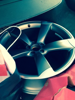

a paris j'ai été cherché pour notre ami Didier une jante..... la y a du morceau !!!!!!!!

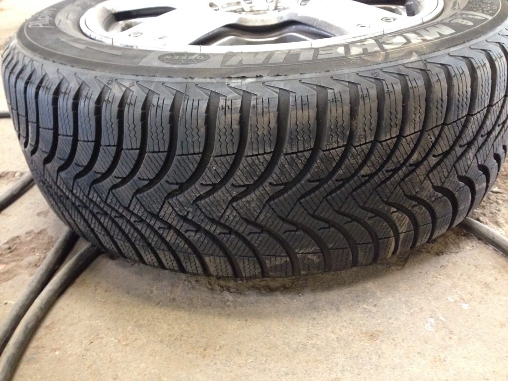

sinon j'ai acheté 4 pneus neiges en redescendant. 2 michelin alpin et 2 cooper, le tout neuf pour .......200e

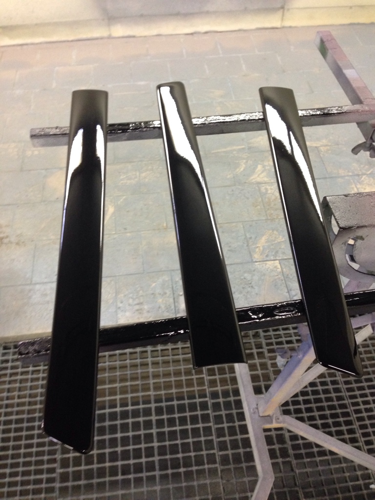

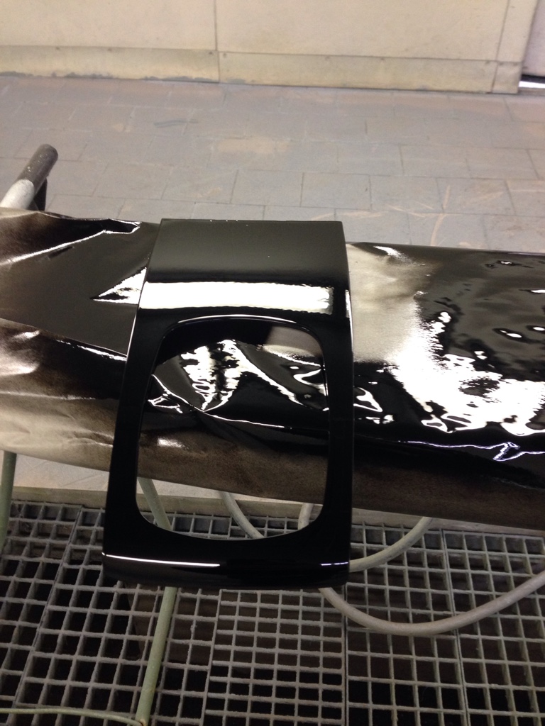

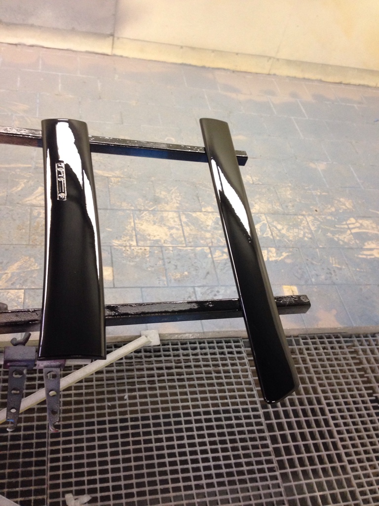

Modif du jour !!!!
65f4d8daa058a28134fdddced27146a3.jpga13e1acf6cf185a25c5c6d0ce322309d.jpg50fad37e2b6a3e9c18bbb9120a03b8b5.jpg
Tu lui a fait la totale. Je t'appelle sans faute demain, promis!

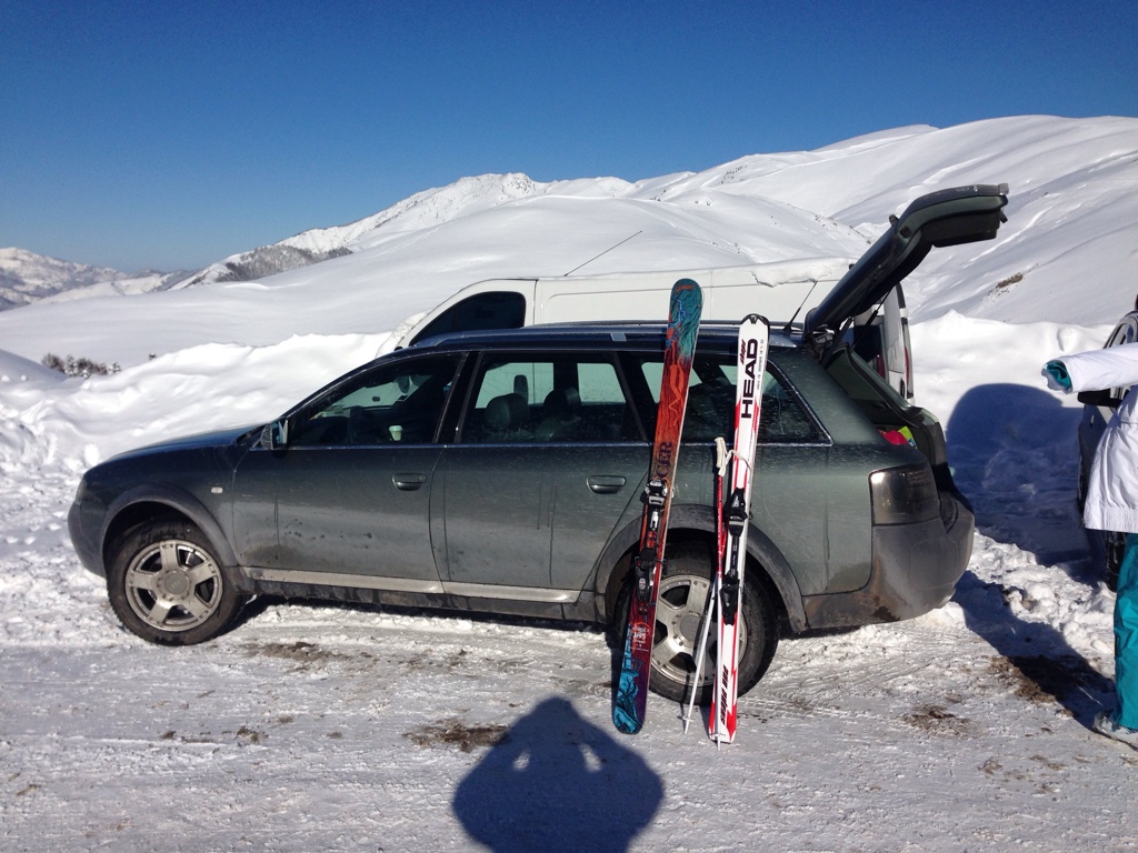

Petit session hier !!!!
Allroad powaaaaaa
J'avais reconnu les plaquettes mais pas les disques merci
tu etais ou?
Moi aussi, depuis 2 jours, skiiiiiiiiii!
Semaine 5, Baqueira......

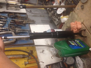

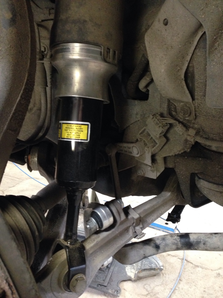

La tenue de route avec les nouveaux amortisseurs?
Salut Jeff.
Tout d'abord bonne année a toi ainsi qu'à tous les membres du forum.
La station c'était peyragude. Pas loin 30min de la porte de la maison !!!!
Pour le comportement après le changement des amortisseurs et bien y a un gros gros mieux. Les amortos devaient avoir l'âge de la voiture.
Ca ne baisse plus au freinage, tenu de route au top. Par contre j'ai un cloc cloc je ne sais pas ou. Je vais m'y pencher.
Je vais faire les arrières aussi. Je pense qu'ils ont 400000 aussi.

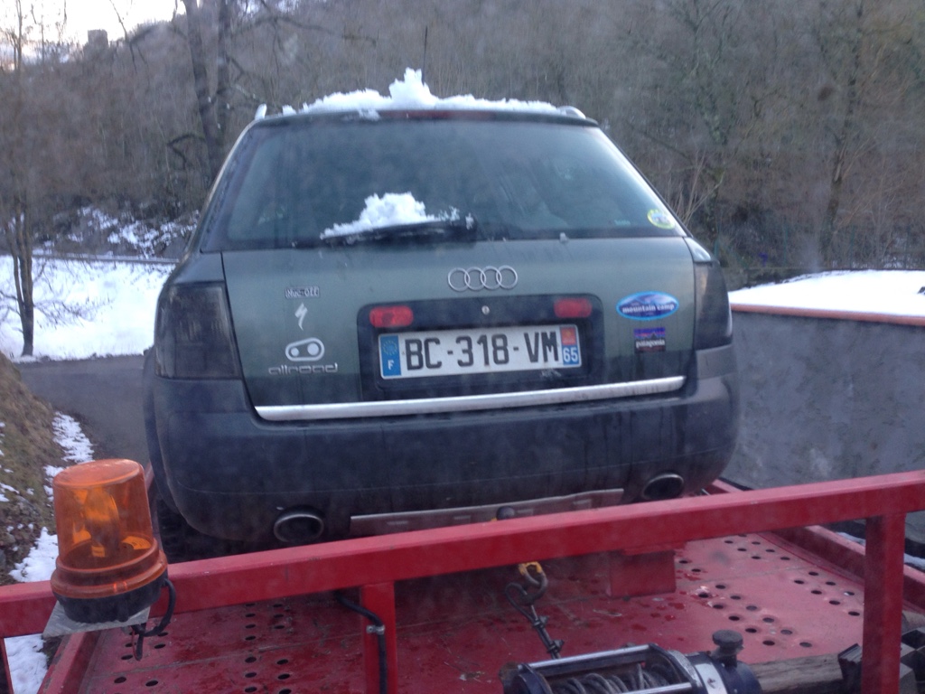

Bon bah panne la semaine dernière. Garé en pente, nez par en haut, Go a peine avant la réserve.... Et le lendemain matin impossible de démarrer.... Désamorçage
Bilan du démontage, le fameux joint torique hs +++++++ et courroie accessoire hs a cause du gazoil qui pissait partout !!!

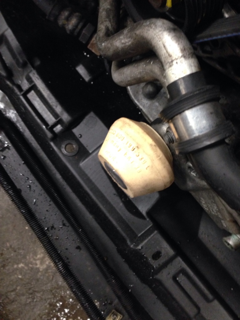

J'en ai profité pour changer le Silentbloc du devant

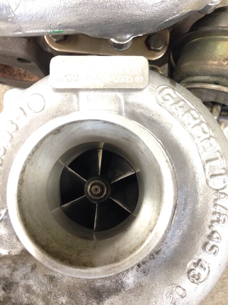

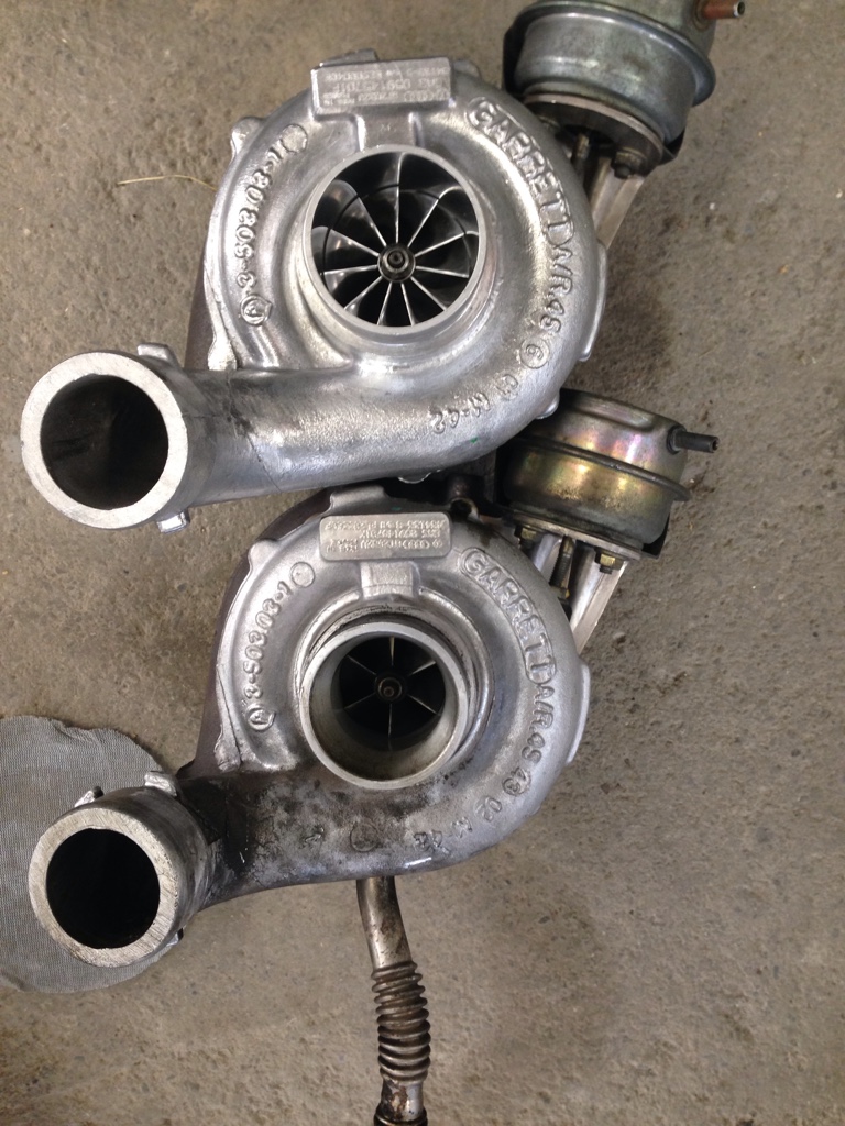

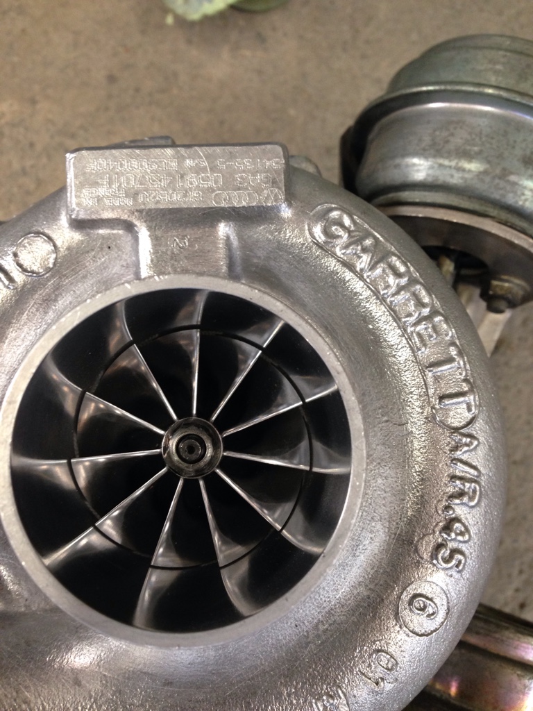

Turbo reçu hier et monter ce matin. Que dire y a du mieux !!! Plus de coup de pied au cul par contre peut être un temps de rodage surement. Je pense changer la sonde de régulation de pression situer sur la durite avant l'échangeur ainsi que la n75. Avec leurs 410000kms !!!!!
y'a eu un changement de la turbine de compresseur ? ou ce ne sont pas les memes turbos ?
Changement de turbine

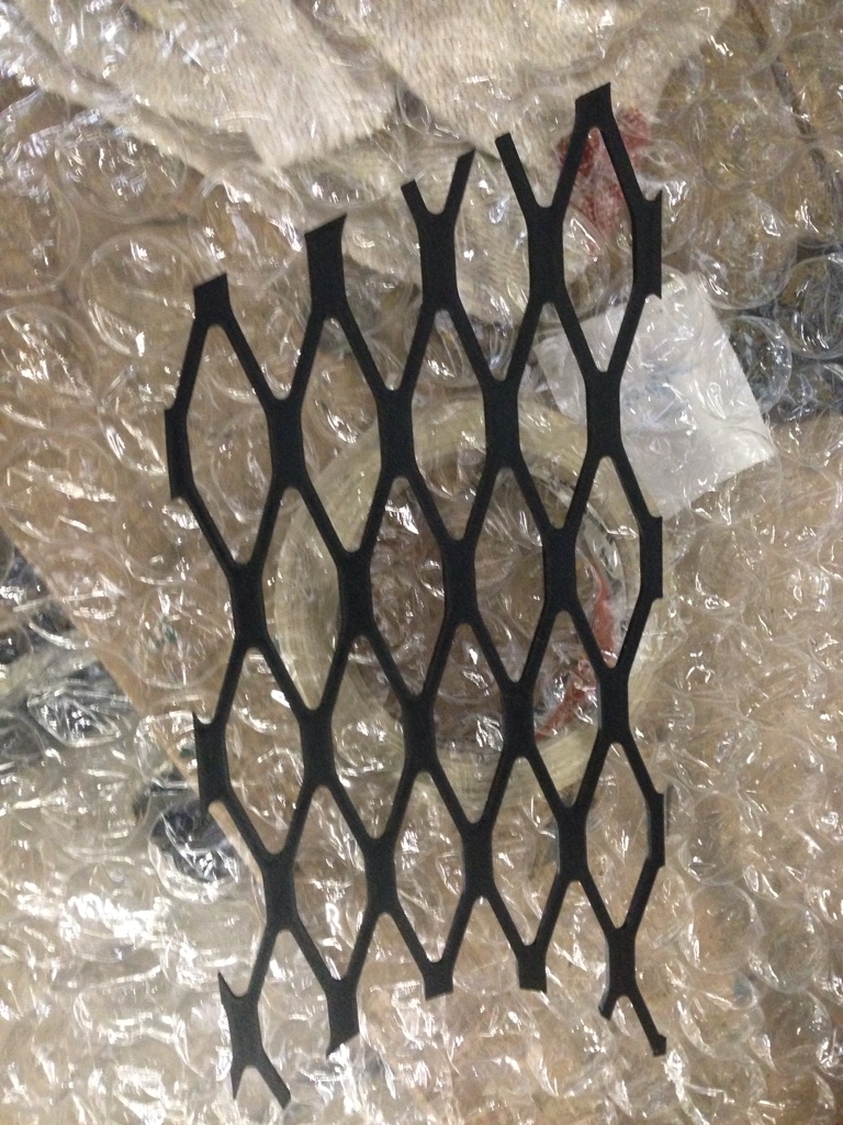

Reçu aujourd'hui. Y a plus qu'à couper la calandre !!!
Petit plaisir du jour
pouwaaaa :malelovies: c'est vraiment trop beau :marcelpoire:
