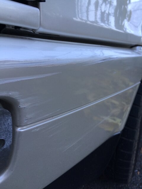

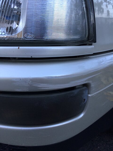

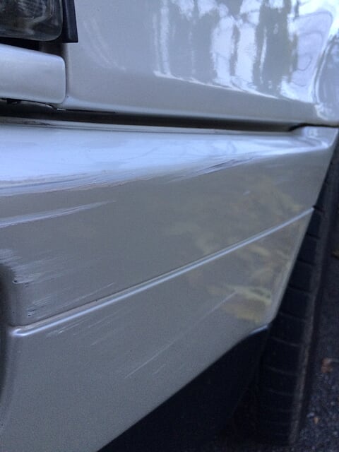

J'ai prêté le coupé la semaine dernière et malheureusement la personne a qui je l'ai prêté a frôler une poteau d'un peu trop prêt, résultat des course:
Pare choc rayé et support d'aile qui a dut un peu bouger car l'aile et légère décallé (c'est très léger et l'aile n'a rien en elle même, ni rayure ni bosse)/

Je suis passé chez le carrossier ce matin, résultat des courses: Devis à 687 euros.
Le responsable des faits tousse un peu :lol: et je dois avouer que je m'attendais pas a ce que ce soit aussi cher.
J'aimerais votre avis, je trouve le tarif un peu élever mais peut être que je suis a coté de la plaque. Pour le moment j'ai jamais eu de carrosserie a faire.
De ce que l'on voit :
- Support latéral avant de l'aile et du phare qui a été déformée. Les pièces non déformées se trouvent facilement, un coup de peinture à la bombe dessus et roule
- Vérifier l'état des pattes de fixation du phare
- Parechoc frotté
- Peut-être patte de fixation PC sur aile cassé (se trouve facilement)
Par contre, pour ton parechoc, c'est une peinture complète à prévoir... sur du blanc nacré, les retouches se voient comme c'est pas permis
En le faisant toi même (hormis peinture du PC), c'est l'histoire de qques heures + 100€ de pièces + peinture PC (un bon 150/250€ HT)

Je suis aller voir le carrossier de mes parents du coup, plus de moitié moins cher ! Je vais surement lui laisser la voiture du coup.
Ouais, 300€ c'est bien plus raisonnable ! Mais qu'est ce qu'il fait pour ce prix ? Il refait la peinture de tout le PC ou juste une reprise ?
Il refait la peinture du PC complète a ce que j'ai compris vu qu'il a trouver une fissure en haut du pare-choc.

Il faut que tu démontes le PC, retire les feux, vérifie cette aile et la partie sur laquelle vient se crocher le PC...
Puis, tu apportes le PC seul, ça sera tout de suite plus simple !
Moi, en Suisse où rien n'est offert, on me demandait 150.- pour repeindre mon PC avant en gris intégral !
Là, il y a, en plus une petite réparation, ponçage + Masticage, avec des produits qui doivent tenir sur cette matière qui a déjà un certain age !

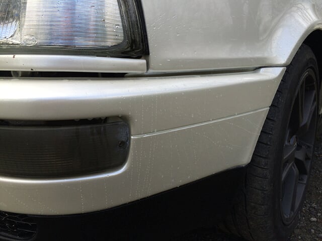

Elle est de retour un peu plus tôt que prévu et le résultat est top, rien a redire.
Il en a même profité pour faire une retouche au stylo sur l'aile arrière pour éviter la corrosion l'a ou l'ex proprio avait touché :bien:
Voila une photo de la zone qui avait frotté, maintenant c'est juste nickel. Et les petits défauts du reste du PC ont été repris aussi et il a été entièrement repeint.

Tu devrais prendre le temps d'ajuster ton phare pour qu'il soit parfaitement aligné !
