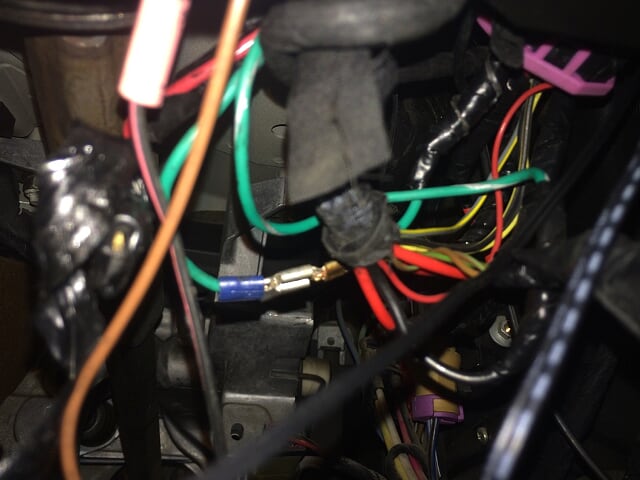

En croisant les schémas que m'a envoyé Chris et ceux de Tilt j'ai pu repérer des similarités avec mon boitier et je me suis lancé dimanche.
Tout d'abord coté Neiman, 2 cable coupé, dont un qui avait une section très faible, je l'ai donc zappé pensant qu'il ne devait pas concerner la coupure moteur.
Et le second qui avait un code couleur similaire a ceux désigné comme étant la coupure moteur sur un schéma Texalarm.

Puis je commence a enlever le scotch d'électricien autour des connexion. Et là quel belle découverte...
Image-1%201.jpg?psid=1&width=640&height=
On pourrait penser qu'une Alarme installé par un électricien auto , ils ont fait ça proprement mais même pas.
Deux cosse bas de gamme (j'ai les même acheté à bricomarché a 2€ pour dépanner, de la vrai daube) enrouler de scotch d'électricien. On ne voit pas bien sur la photo mais la cosse de droite est bien oxydé...
Déjà que l'alarme en elle même peut poser soucis mais avec des installations comme ça, ça ne fait que multiplier les sources de problème...
Bref, je coupe, aurevoir les cosse a deux ronds, je shunte l'alarme, je dénude, et je soude ça. Ma soudure est pas magnifique mais toujours mieux que ce qu'il y avait avant.
J'en profite pour regarder le petit monde qu'il y'a en dessous et et la ribambelle de relais, j'en ai qui qui sent le chaud, après quelque recherche c'est celui de l'embrayage de clim. Je l'ai enlevé pour voir si je peux le réparer sinon il sera a changer. En attendant la clim sera sur écon, toujours une source de pépin en moins...
Le moment fatidique arrive, je re-connecte la batterie, premier coup de clé et BINGO ! ça démarre du premier coup avec un belle monté a 1500 tr minute pendant 1 seconde et ça se stabilise a 1000tr minute ! Bref nickel. :race:
