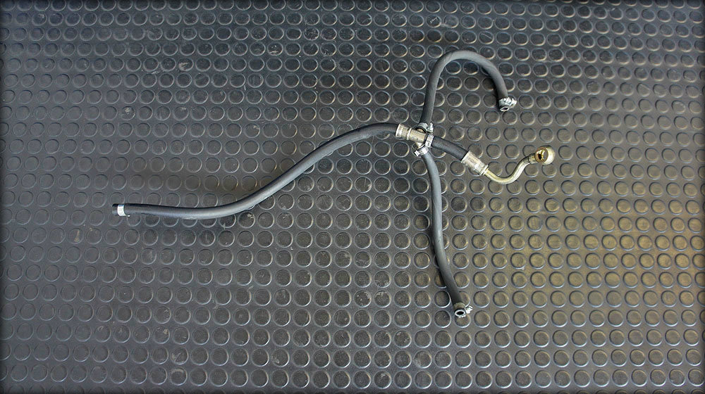

Il est tellement pourri que je n'avais même pas vu qu'il était en métal.
Il n'y a pas de numéro de pièces pour ce raccord? Voir si je peux le trouver sur Audi Tradition.
Spécialiste hydraulique il doit bien en avoir sur Toulouse mais je n'en connais aucun, pour une petite pièce pas sur que ça les intéresse
  • Réponses 1,1k
Tu sais, c'est un raccord multiple dans lequel viennent serties des durites ! Rien de bien méchant !
