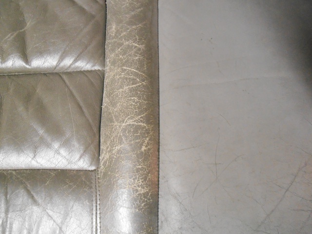

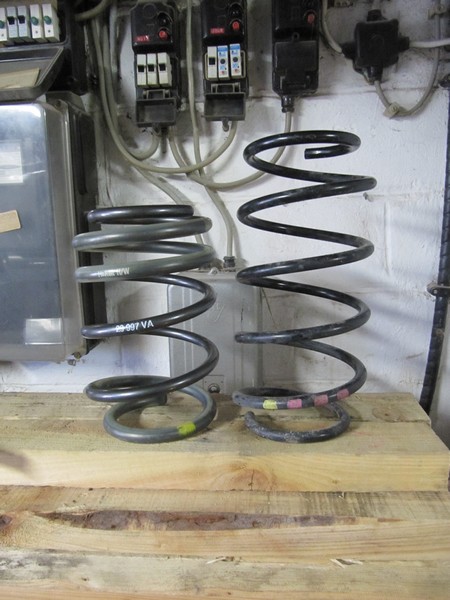

un petit test sur l'assise de la banquette...
'y a pas photo... :bigthumbup:

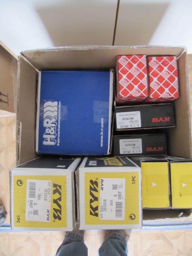

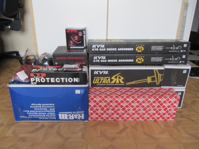

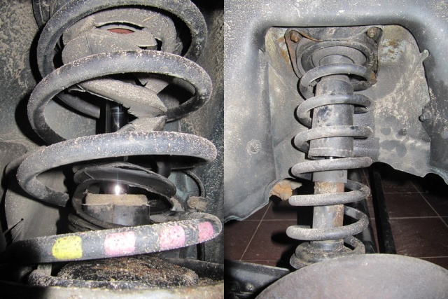

Amortisseurs, ressorts, silenblocs, tête d'amortisseurs, bras de suspension complet...
J'aurai droit aux "ah, moi j'aurai pas pris cette marque là" ou "pourquoi pas des B6"...
Et bien en premier, un cout financier :? :roll: , on va pas ce voiler la face et puis je compte pas non plus faire ma vie avec ce tracteur...
Oui mais alors autant prendre de l'origine, et bien disons que j'ai eu les amortisseurs et les ressorts pour à peine plus chère que de "l'audi" ;)

Avant - après...y a photo!!! :petard:

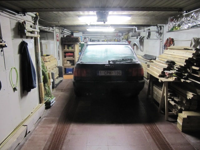

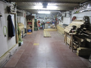

Du coup, après presque 7 mois, la foret retrouve son garage, enfin, une partie...

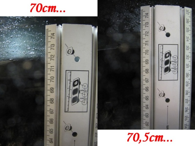

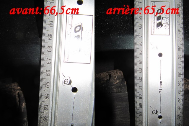

Petite mesure avant travaux avant et arrière...
1sans_10.jpg.
Utile de le faire je pense... :o
Une différence devrait être visible???
