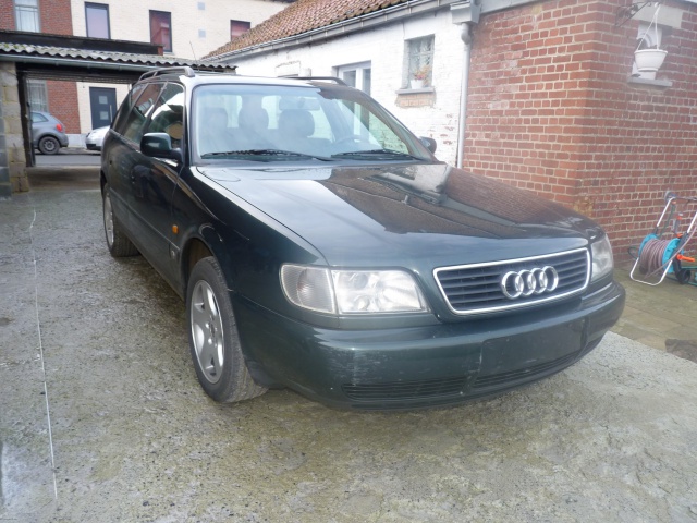

dimanche soir, je suis allé conduire la V6 à son nouveau proprio...elle au moins elle avance...je me suis fait plaisir :eldiablo: une dernière fois...

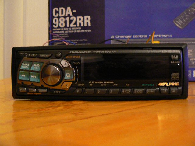

A défaut de pouvoir toucher la voiture, je lui ai offert un autoradio qui me permet de couvrir le bruit du moteur de tracteur,
(photo du net)

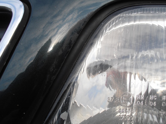

Point de lampe spéciale "lecture de défaut" peinture à l'appartement,
Il faut donc ce contenter de mon ami le soleil qui est de la partie cette avant midi pour faire le tour de la voiture...

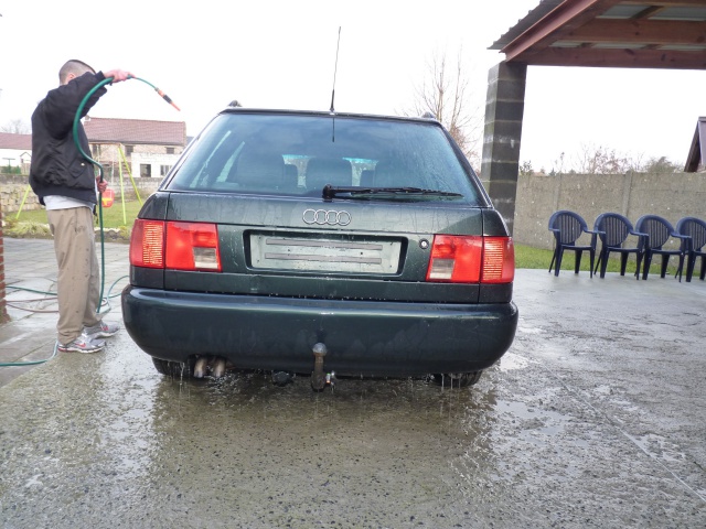

Petit tour des endroits sales, parce qu'il faut bien que je laisse du boulot à John - MDR -

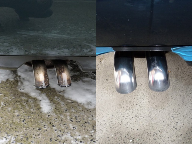

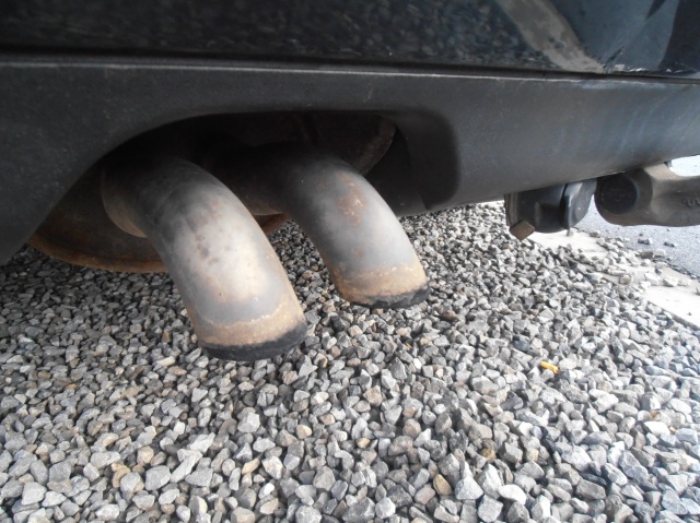

Si, si, c'est bien mon pot d'échappement...
A partir de maintenant, les fans de détailing vont soit voir un super défit soit partir en courant...

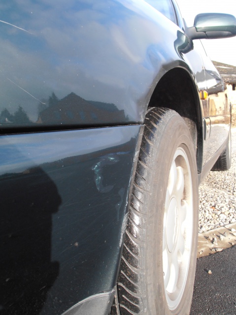

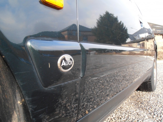

C'est parti pour le trou du propriétaire, l'aile qui restera ainsi pour le moment!

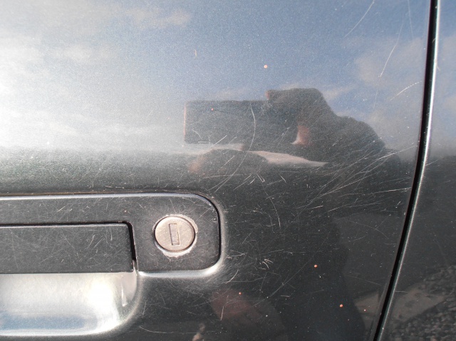

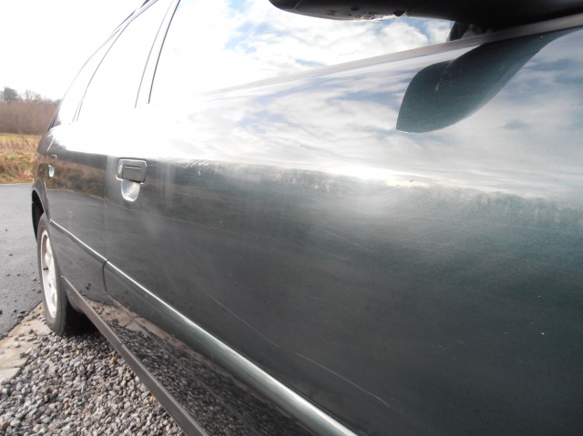

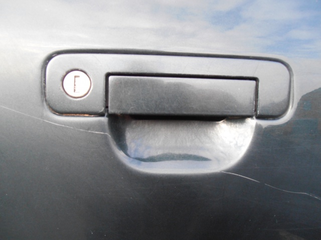

Une belle poignée de porte,
En réalité, c'est bien mat, à croire que ça a déjà été poncé!
on continue le TOUR ...
pare choc arrière, une pièce de choix...
pare choc avant...
une dernière série...
et encore une belle poignée...

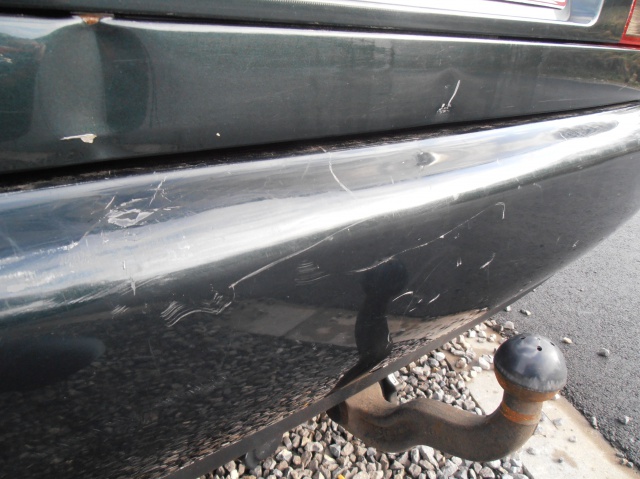

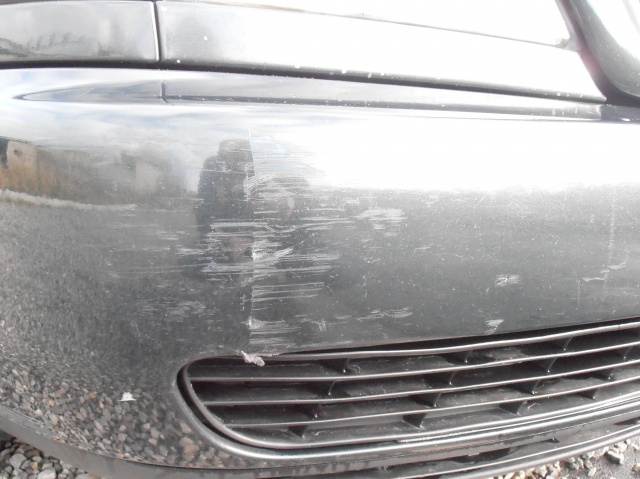

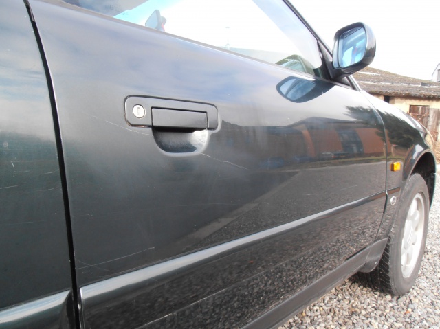

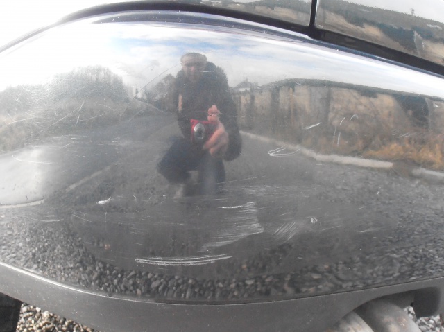

Sacrées rayures :blink: :blink: :blink:
Dis moi le mois prochain je comptais attaquer une rénovation peinture sur mon A4 et la Clio.
Au menu : décontamination Clay (avec produit lubrifiant) + polish + cire de protection.

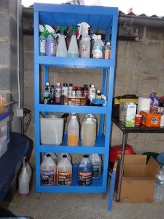

Sachant que normalement je m'équipe toujours chez Meguiar's dans la mesure du possible (sauf pour le polish). J'ai déja la cire NXT Car Wash et je pensais me procurer ceci :
http://www.meguiars.fr/product/391/Kit-Rnovation-Peinture/
Qu'en penses-tu ?
Merci de ton aide !!

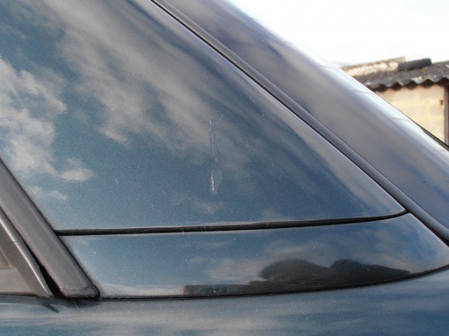

En regardant bien les rayures on voit qu'un bricoleur a du essayé de les repeindre...

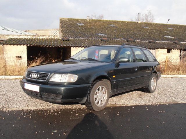

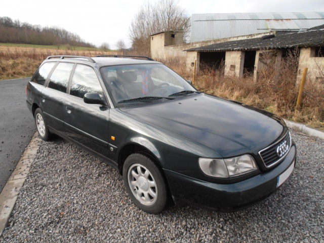

Des niouzz de la première Allroad d'Audi,

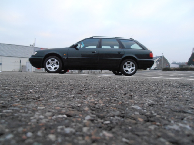

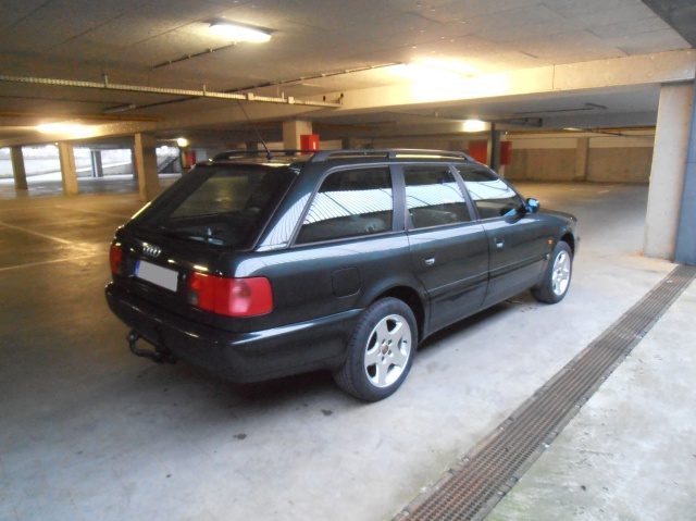

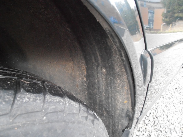

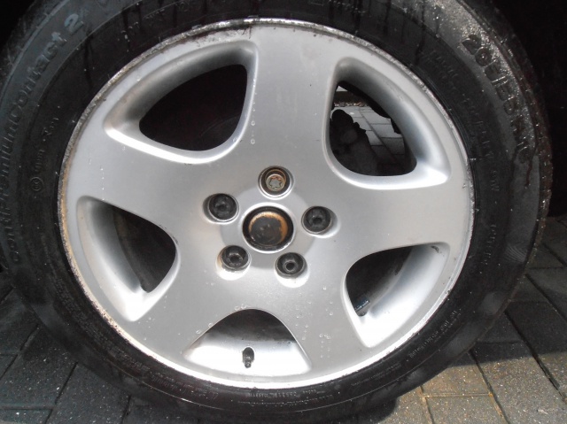

pneus montés hier matin,
résultat, une jante à chercher/changer (sans courir) cette dernière, la plus abimée en fait, mise derrière obligatoirement est à la limite de l'ovalisation...
sinon, ça donne pas mal le 16"...
elle parait moins haute sur pattes qu'avec les 15", même si elle est toujours haute,

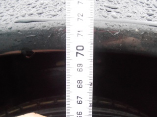

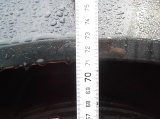

Burny as tu la mesure de la tienne avant et/ou après le changement de suspension? av et ar...
oui .. enfin je crois :bigthumbup:
merci mon brave :bien:

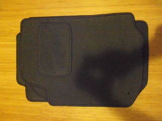

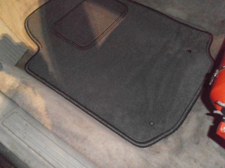

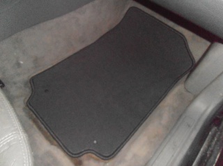

sms de madame dans la journée : "j'ai tes tapis!"
Raph grand sourire au boulot :bigthumbup:
J'arrive à l'appart, je vois un "sac poubelle" sur le bord du fauteuil,
j'ouvre en vitesse, et bien ils sont parfait, 54€ livré avec les trous de fixation...
Je les essaye dimanche, demain, la journée est trop courte.

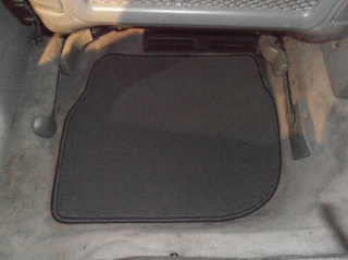

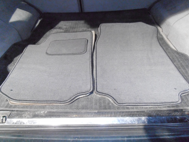

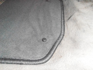

Test pour voir la/les différence/s entre la qualité d'origine et la repro que j'ai.
A quelques mm près, c'est tout bon et le pied c'est que les trous sont tiptop au bon endroit!!!
Non, vraiment rien à redire...
:bigthumbup:
A la question : Pourquoi gris ardoise?
Réponse : Simplement pour ne pas devenir dingue à chaque pluie pour les traces qu'il y aurai après...

Salut, par curiosité, j'ai pris les mesures de mon S6 avec jantes Boléros et chassis sport d'origine. Mesures prise à l'afleurement des ailes:
Av: 64.5 mm
Ar: 64.2 mm
Demain je prendrais celles de l'A6 avec chassis sport et jantes en 16".

Sur ma 100 tdi, avec le chassis sport d'A6 tdi, j'ai :
AV : 67cm
AR : 67.5cm
Peut etre que c'est du au galbe des ailes plus prononcé sur les S6 ? :unsure:
Ca m'interesse fortement tes mesures de l'A6 chassis sport :coucou:

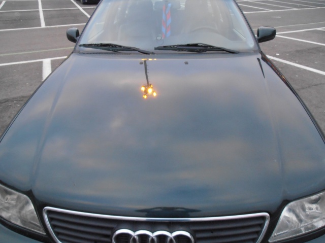

et si je faisait ce que mes copains m'ont conseillé en collant un coup de glaze sur la carrosserie...
Depuis le temps que j'attends ça, direction la station de lavage du coin, un lavage rapide et pas trop dans les règles...ouuuuuouuuuu...
Et après un premier gros séchage, autre endroit connu par certains;
A 7h du mat, t'as personne pour t’embêter au moins...
Il me reste un pot de Meguiars Deep Crystal Step 2 acheté en...2006...ça fera l'affaire.
Histoire de gaver un peut la peinture d'huiles, ce sera tjs mieux pour dimanche dixit n0naud B)
J'ai donc appliqué une première couche et revenu au point de départ, j'en ai de suite passé une deuxième (façon barbare) et essuyé seulement après cette dernière!
Pas de grandes différences, mais pour le plaisir,
Et pour prouver qu'une photo qui rend bien ne veut rien dire,
Un capot qui donne de beaux reflets,
En zoom avec un numérique (de mer!!!!!), on voit bien que c'est plein de défauts,

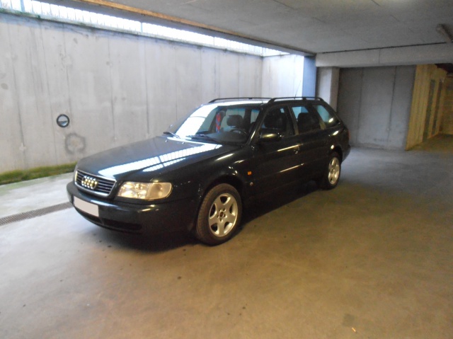

Alors ça tourne ce cher 1.9 TDI ? :)
Allez, va pour un petit bilan conso et utilisation.
Achetée le 24 janvier avec 325305km au compteur, j'en suis à ce jour à 327595km.
Soit un près de 2300km sur le mois (bon, il y a pas mal de visites pour un logement avec garage pour moi faire joujou!)
Je suis à 80/85% de petits trajets pour le boulot et pour les visites, le reste c'est autoroute à 120km/h...
J'ai une conso de 7.1l/100km pour l'instant et environ 250ml d'huile (mais j'ai pas regardé le jour de l'achat!!!)
Question conduite, bin un tracteur mais pour quatre personnes!
Blague à part, sur l'autoroute cruise calé à 120km/h, c'est pas bruyant et la conso fait plaisir à madame...
Dès que le déménagement est fait, vidange, filtres...cuir aussi...

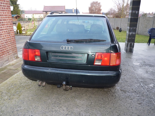

La finale, les pare choc sont juste bon à passer en carrosserie...
Et une avant/après...

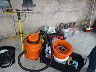

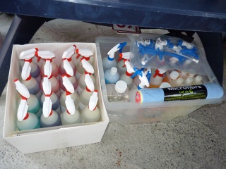

Une partie du matos à disposition hier pour passer une bonne journée,
Les sprays...
Avec les croissants...
Le meilleur ami des moquettes...
Le reste n'apparait pas sur les premières photos, mais des polisseuses ce sont ajoutées...

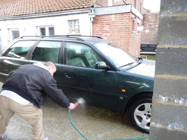

Durant cette journée nous avons découvert que John aimait avant tout jouer avec l'eau, lol...

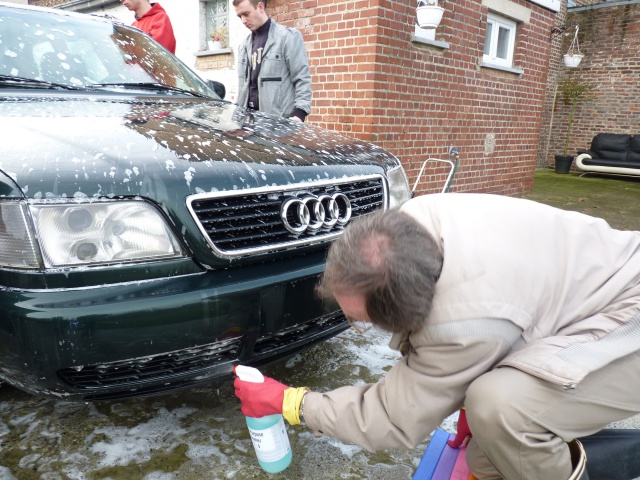

On y va pour le prélavage, un petit tour avec le tuyau pour virer ce qui peut déjà partir sans dégâts,
ici pas mal de boues fraiche du matin, merci les travaux dans la rue, ce n'est pas l'ombre de la voiture mais bien de la boue sur le béton...

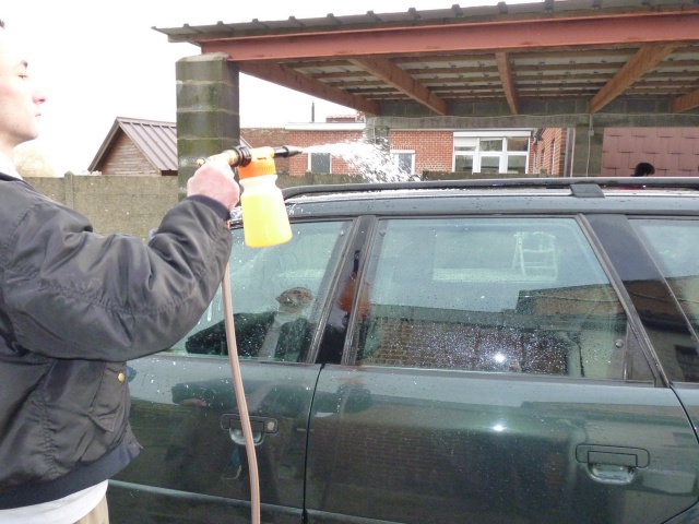

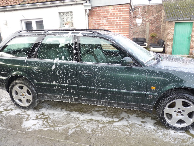

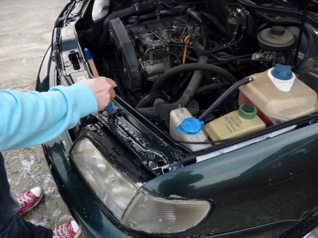

On passe maintenant à l'application de la mousse avec,
Dedans, 100ml de IF Bug Away + 100ml de VP pH neutre Snow Foam complété avec de l'eau tiède...
Pour le mousse party,
La température n'étant pas avec nous, la mousse n'était pas à son apogée!.

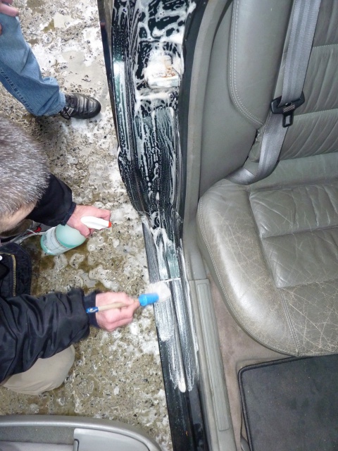

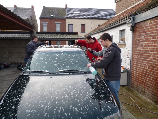

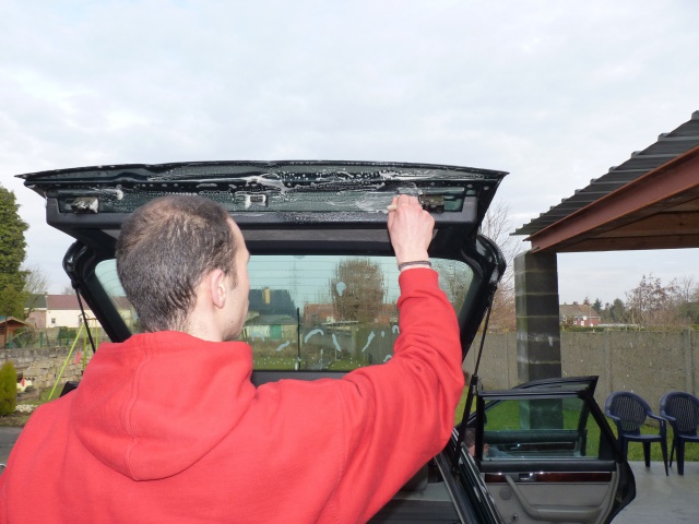

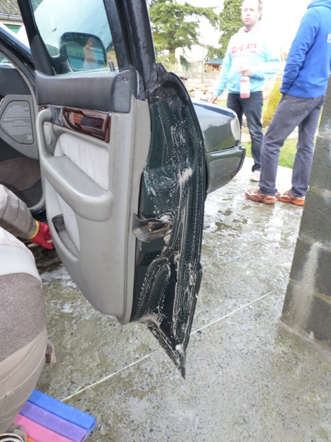

Pendant que la mousse coule doucement, ou fait les joints, les intérieurs de portes et coffre...
Admirez toutes ces petites mains qui travaillent dans sans rien dire...
Ne pas hésiter à inviter des personnes de grandes tailles...
Pour les joints, plastics et intérieurs, c'est avec les APC (all-purpose cleaner) que nous avons travaillé et du dégraissant pour la trappe à essence...
Appliqué au pinceau, le choix est aussi vaste que les préférences des utilisateurs, éviter les bons marcher quand même!!!
